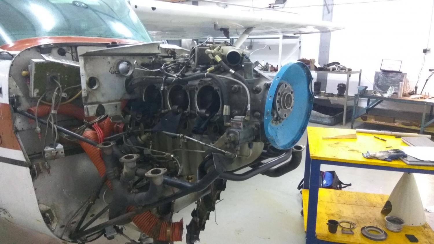

Короче, сегодня разобрали авиадвигатель Continental IO-360-K. Эти двигатели обычно и эксплуатируются на 100LL, но из-за наличия ТЭС производитель из США рекомендует выполнять сервисные бюллетени при выполнении регламентных работ для очистки клапанов и т.д. Так вот, на этом двигателе в течение 2-х лет просто менялось масло лётчиками (т.к самолёт эксплуатировался на далёких посадочных площадках без станций ТО) и соответственно никаких бюллетеней не выполнялось. Итог:
1) Летчик, который пригнал эту машину к нам на базу родился "в рубашке", т.к. непонятно, как он вообще прилетел на нем из Иркутска в Питер
2) Из 6-ти цилиндров работали нормально только 3, т.к. в остальных 3-х залипали клапаны и был удар в поршни. Соответственно клапана загнули
3) выковыривали из колена куски свинцовых отложений, хорошо что они не отвалились и не забили фильтры.
Фото ниже :)
Решение НЕ ПРИМЕНЯТЬ топливо в автомобиле принято)

@Hit.83, очень интересно.
Т.е. бензин попадал в картер и центрефужился в КВ, выпадая свинцом?
Интересно мотор сделан. А как эти самолёты кверху пузиком летают? Картер снизу, мотор оппозитный.
Примерно так и есть. Этот двигатель не пилотажный и не приспособлен для переворотов, так как установлен на самолёте Cessna 172, на которой конструкция также не предполагает выполнение фигур пилотажа (препятствует верхнее расположение крыла и прочность конструкции). На пилотажниках по меняют систему сухого картера для предотвращения масляного голодания при эволюциях
