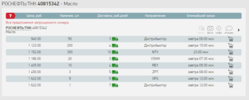

В Автодоке, цена радует.1150970006_Opera_2020-08-09_195559_www.autodoc_ru.thumb.png.2d1d794513c992ed7cc3780ce273e28f.png
Да провались оно, за такие деньги!
1 час назад, coronamark2 сказал:
А так? ;)
Изменено пользователем EWiZaRD
2 часа назад, EWiZaRD сказал:
А так? ;)
Если честно, то и так тоже... Вот 600 р. - ИМХО потолок для масел, не имеющих ни одного офф. допуска и нарушающие указанные на банке параметры... И то, только на лето...
В окее стоит по 999......типа акция....позорники:crazy:
