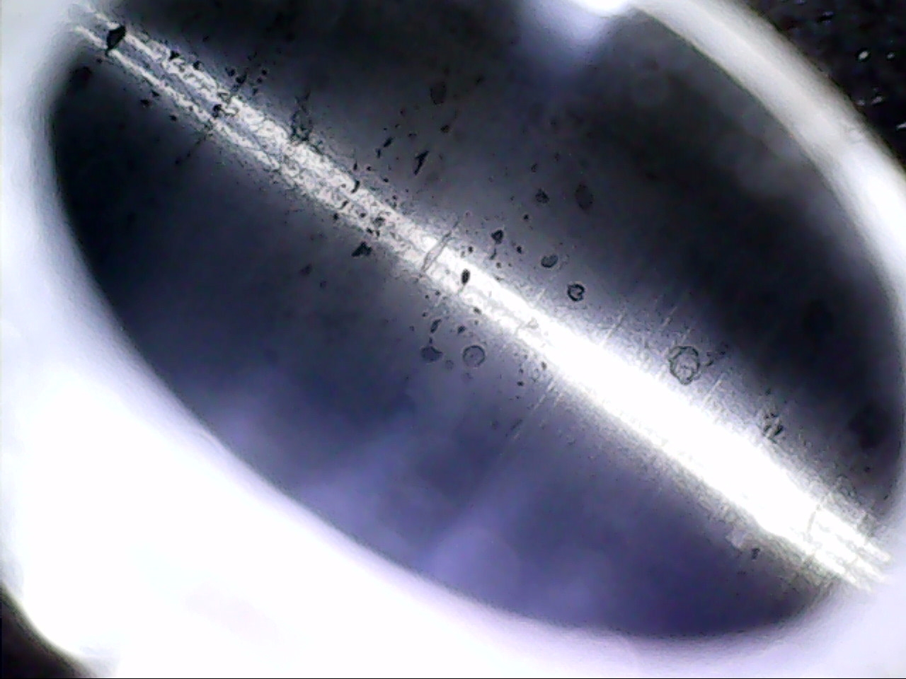

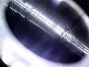

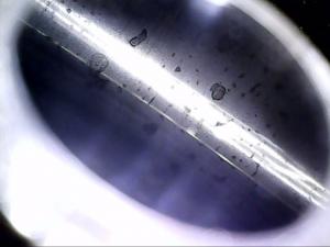

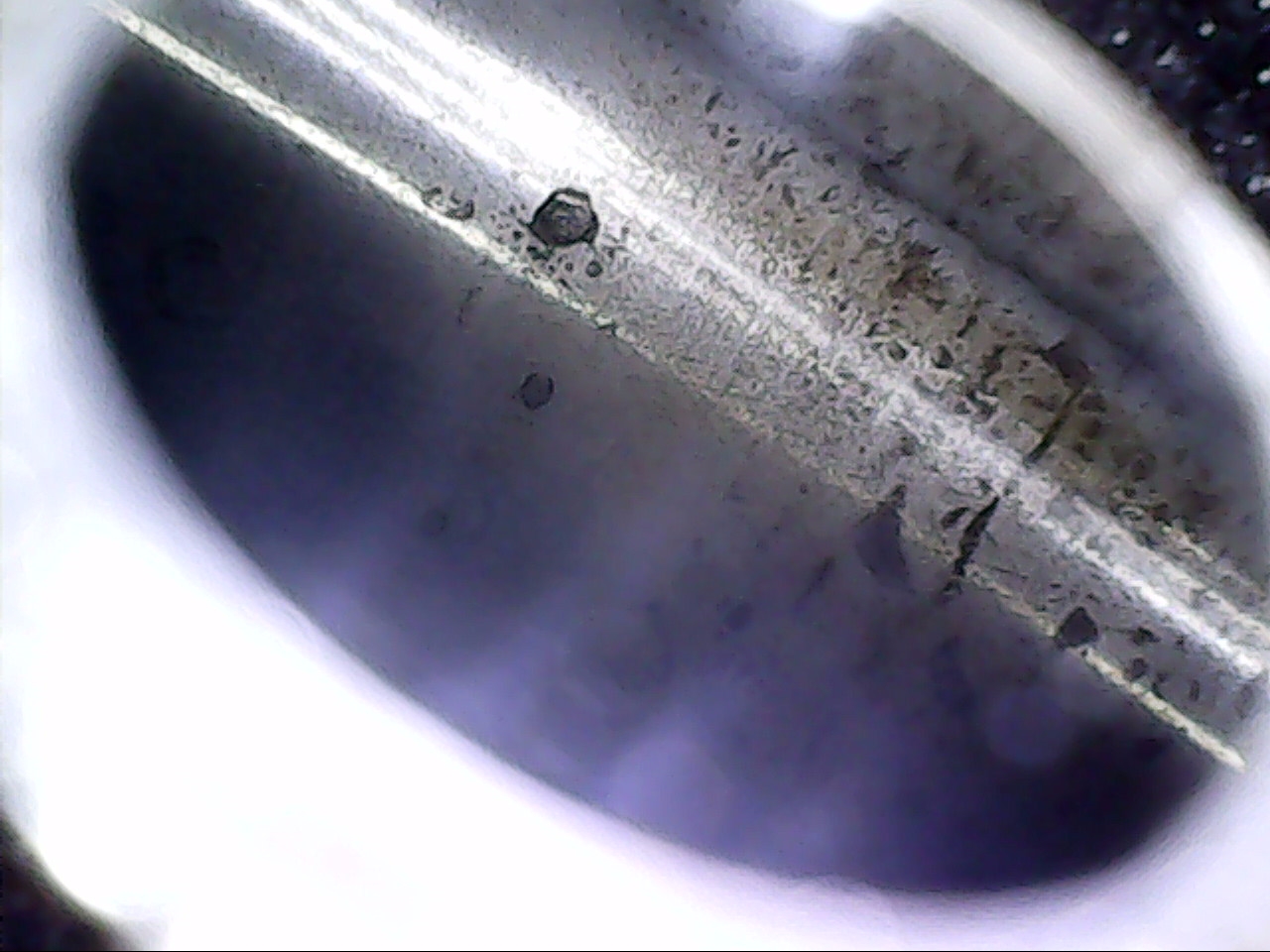

Нужна помощь,Что это с цилиндрами???
Киа Рио 2011 год,пробег (вроде) 150тыс. мотор G4FC. МКПП
Товарищ купил в прошлом году машинку,за год накатал 30 тыс. Масло меняет как я ему советую раз в 5 тыс. Льет Илсаки и А5 и только 5/30.
Три раза делал раскоксовку: 1 Лавр. 2.Верилюб. 3 Лавр
Заехал посмотреть в цилиндры и чуть не упал в обморок :)
Масло угарает 200-400грамм на 5 тыс,прет нормально.расход бенза 8л. выше 120км/ч не ездит.
Единственное дизелит как на холодную так и на горячую
Ваши предположения?

Если двигатель простаивал долгое время, в цилиндре образовывается коррозия на поверхности выше поршня, с ярковыраженным поясом повреждений в зоне остановки поршневых колец. При этом, масложор будет гораздо больший, чем в данном случае.
Для образования такого явления за, скажем, сезон простоя - надо обеспечить свободное поступление воды в цилиндры. Кстати, так называемые "контрактные" двигатели частенько оказываются поражёнными таким недугом, особенно дизельные, где топливная аппаратура продаётся раньше своего носителя.
я бы сказал что это кислотная коррозия
Верно, это кислотная коррозия, она только в данном случае поверхностная это не глубокие раковины их даже ноготь не чувствует, расхода из за этого не будект дикого. У меня тоже в цилиндрах есть такие пятна, расход масла в норме. Долгая стоянка на улице тоже провоцирует это, через приоткрытые клапана влага попадает в цилиндры.
Возможно какая-то раскоксовка содержит кислоты или щелочь, тоже останутся такие следы.
Без дикого расхода никто не будет трижды за 30 тыс. км. раскоксовками заниматься.И не полезет в цилиндры с эндоскопом.

Повторю: расход масла не больше 0,5 л на 5т.км. В цилиндры заглянули чисто из любопытства. Остается думать что он купил с такими цилиндрами или их убила раскоксовка. Динамика хорошая.расход бензина в норме. Не нравится только дизеление. Хозяин авто спрашивает если бахнуть присадки типа супротека или хадо будет ли улучшение? Капиталим после зимы.если дотянет ;)
Скорее всего он купил машину уже с убитым движком, раз изначально стал броться с расходом масла. Такая точечная коррозия вряд ли может появиться от использования даже контрафактного масла.
Пол литра на 5000км это не расход даже. Не трогайте мотор. Из этих 0.5 л порядка 100мл улетает через вентиляцию картера, итого всего 400мл на 5000км, о каком расходе речь?

Яростно поддерживаю, 100 гр на тысячу - это не расход, и лезть в мотор с таким мизерным угаром кривыми ручками большинства мотористов - риска больше чем позитива.
Раковины скорее всего проела химия для раскоксовки, там алюминиевый блок, он очень нежный, а вы его не пойми чем травите, смысл какой? Сэкономить 5 долларов на масло между заменами? Алюминиевые блоки даже от топлива некачественного разъедает, а из чего сделан этот Лавр хрен его вообще знает.

Блок с чугунными гильзами.

Хотелось найти причину дизеления,зазоры ГРМ в норме,цепь на полпути к замене(натяжитель вышел на 4 зубца),натяжитель косвенно работает(толкали отверткой назад-не пошел)

Если бы я был мотористом, то подумал бы, что там поршни "болтаются" или другая беда с ними какая - оттуда и дизеление и масложор. По моему скромному и непрофессиональному мнению - 1л на 10 тыс. км. - это много. Хотя может и норма для некоторых.

На последних двух фотках видно задиры - вот и причина.

@qwas,Это коррозия от неумелого применения крепкого раствора и долгого его нахождения в цилиндрах. Силумин, это Вам не чугун, что раньше использовался. Поэтому со всякой химией нужно быть крайне осторожным и чётко соблюдать время её нахождения в двигателе.
В общем хорошего мало, но и критичного пока не видно.
Чтобы не развивать коррозию, этот мотор не должен иметь длительных простоев. Не затягивать замену масла - само собой разумеется.
Присоединяюсь к мнению не лезть в двигатель,тем более расход масла никакой.Не делать больше никаких раскоксовок.Просто ездить дальше и вовремя менять масло,качественные фильтра и топливо.А вот катализатор я бы посмотрел,эндоскоп же есть? Посмотреть его температуру также
