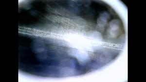

Нужна помощь,Что это с цилиндрами???
Киа Рио 2011 год,пробег (вроде) 150тыс. мотор G4FC. МКПП
Товарищ купил в прошлом году машинку,за год накатал 30 тыс. Масло меняет как я ему советую раз в 5 тыс. Льет Илсаки и А5 и только 5/30.
Три раза делал раскоксовку: 1 Лавр. 2.Верилюб. 3 Лавр
Заехал посмотреть в цилиндры и чуть не упал в обморок :)
Масло угарает 200-400грамм на 5 тыс,прет нормально.расход бенза 8л. выше 120км/ч не ездит.
Единственное дизелит как на холодную так и на горячую
Ваши предположения?
post-24254-0-57376600-1512742818_thumb.jpgpost-24254-0-84516100-1512742819_thumb.jpgpost-24254-0-86508200-1512742820_thumb.jpg
post-24254-0-78735000-1512742821_thumb.jpgpost-24254-0-64403100-1512742822_thumb.jpgpost-24254-0-53798900-1512742823_thumb.jpg
post-24254-0-57503500-1512742824_thumb.jpgpost-24254-0-68433400-1512742825_thumb.jpgpost-24254-0-75260700-1512742826_thumb.jpg

@Paulson, правильно сделал, что продал. Лучше вовремя, чем потом разбираться с проблемой. Если о фотках, то вообще - это очень похоже на "питтинг коррозию", т.е. локальные или точечные выкрашивания поверхности металла. В иннете об этом можно почитать. Имхо, применения раскоксовок навряд ли воздействовали как катализатор. Просто г-но металл.

вот здесь есть такое, на цилиндрах пробег 175000 км http://www.oil-club.ru/forum/topic/32367-hyundai-solaris-14-mkpp-2012-g-na-raznyh-maslah/
8 пост
Изменено пользователем исламыч
8 пост
Лучше сразу конкретную ссылку дам оттуда - https://www.drive2.ru/l/484389848690458853/
Там чувак думает что пятна это кокс от прокрутки коленвала :)

Вот мое двигло
Вот мое двигло
И что это ? О чём говорит ?
На рынок ! :)
