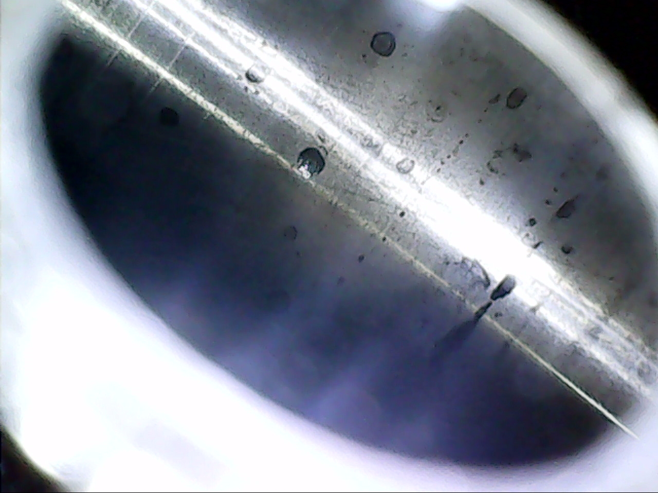

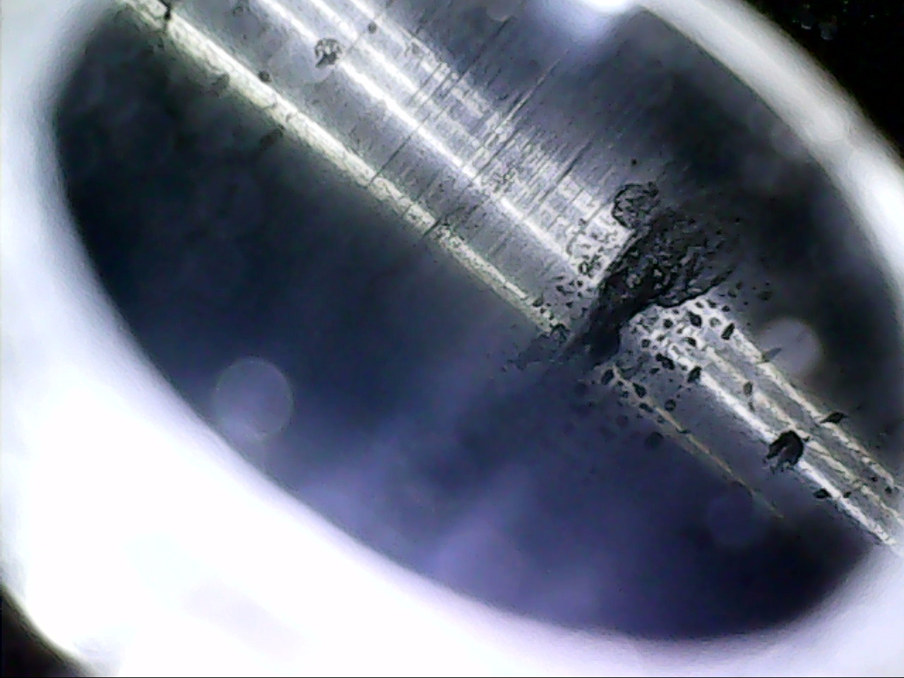

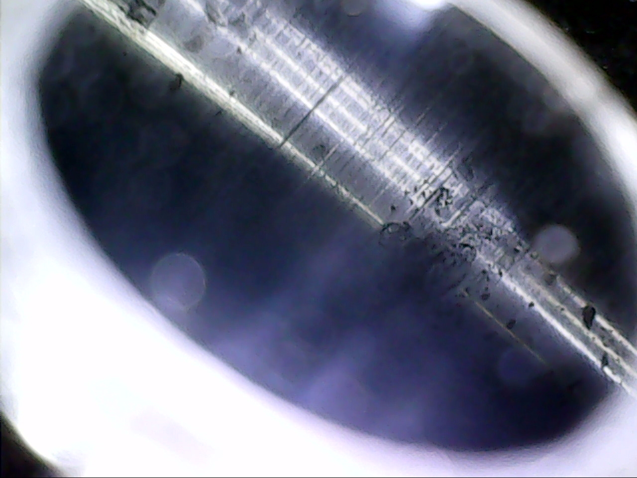

Нужна помощь,Что это с цилиндрами???
Киа Рио 2011 год,пробег (вроде) 150тыс. мотор G4FC. МКПП
Товарищ купил в прошлом году машинку,за год накатал 30 тыс. Масло меняет как я ему советую раз в 5 тыс. Льет Илсаки и А5 и только 5/30.
Три раза делал раскоксовку: 1 Лавр. 2.Верилюб. 3 Лавр
Заехал посмотреть в цилиндры и чуть не упал в обморок :)
Масло угарает 200-400грамм на 5 тыс,прет нормально.расход бенза 8л. выше 120км/ч не ездит.
Единственное дизелит как на холодную так и на горячую
Ваши предположения?
post-24254-0-57376600-1512742818_thumb.jpgpost-24254-0-84516100-1512742819_thumb.jpgpost-24254-0-86508200-1512742820_thumb.jpg
post-24254-0-78735000-1512742821_thumb.jpgpost-24254-0-64403100-1512742822_thumb.jpgpost-24254-0-53798900-1512742823_thumb.jpg
post-24254-0-57503500-1512742824_thumb.jpgpost-24254-0-68433400-1512742825_thumb.jpgpost-24254-0-75260700-1512742826_thumb.jpg

Показательное фото:
Похоже, гильзы получают методом точного литья. Из мех.обработки - только подобие хонингования. Материал - силумин, блин ...
Изменено пользователем Нитро
я бы сказал что это кислотная коррозия
Склоняюсь к тому же ...
киньте в личку вин номер машины или гос рег знак, попробуем в истории с пробегом покапаться )
Изменено пользователем fonserg
похоже на коррозию, а вот результатом чего она стала, может слишком агрессивными раскоксовки оказались?
Не может с такими цилиндрами  уходить 200-400 грамм масла на 5 тыс. км. Скорее всего пара литров.
конкретизируйте свои доводы
Борода, вангую, что это фреттинг-коррозия
