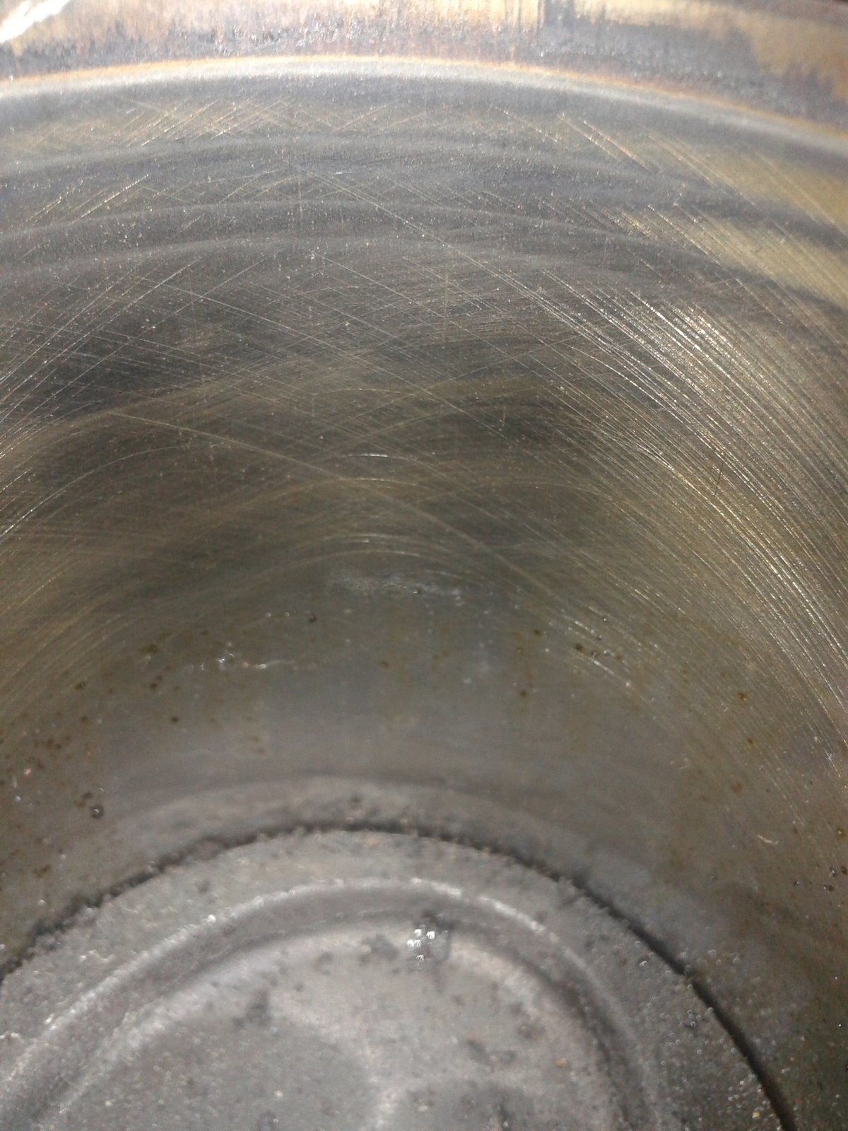

Нужна помощь,Что это с цилиндрами???
Киа Рио 2011 год,пробег (вроде) 150тыс. мотор G4FC. МКПП
Товарищ купил в прошлом году машинку,за год накатал 30 тыс. Масло меняет как я ему советую раз в 5 тыс. Льет Илсаки и А5 и только 5/30.
Три раза делал раскоксовку: 1 Лавр. 2.Верилюб. 3 Лавр
Заехал посмотреть в цилиндры и чуть не упал в обморок :)
Масло угарает 200-400грамм на 5 тыс,прет нормально.расход бенза 8л. выше 120км/ч не ездит.
Единственное дизелит как на холодную так и на горячую
Ваши предположения?
post-24254-0-57376600-1512742818_thumb.jpgpost-24254-0-84516100-1512742819_thumb.jpgpost-24254-0-86508200-1512742820_thumb.jpg
post-24254-0-78735000-1512742821_thumb.jpgpost-24254-0-64403100-1512742822_thumb.jpgpost-24254-0-53798900-1512742823_thumb.jpg
post-24254-0-57503500-1512742824_thumb.jpgpost-24254-0-68433400-1512742825_thumb.jpgpost-24254-0-75260700-1512742826_thumb.jpg

В 8.12.2017 в 17:20, qwas сказал:
Ваши предположения?
Больше похоже, что это грязь после раскоксовок растянуло по цилиндрам и она в работе пригорела/прикипела на стенках в пазах и микрополостях,  где не снимается кольцами. Раскоксовки на корейских движках лучше не делать! Стоят маслосъёмные кольца, из которых кокс полностью не вымывается, а после заводки дубеет в самых не предвиденных местах и может с лёгкостью навредить и ухудшить ситуацию.
В общем посмотрел я эндоскопом уже  3 гаммы. Картинка у всех одинаковая.где то больше где то меньше. Впереди еще 3-4 желающих.никак руки не дойдут.
Недавно видел вскрытый мотор Авео 1,5 8кл после 300тык. хон есть.задиров нет! Попросил всех знакомых мотористов.чтобы пригласили на вскрытие гаммы.
