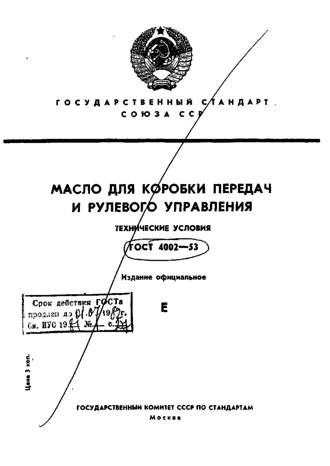

Итак, выкупил и выкладываю ГОСТы 4002-53 и 4003-53, на которые ссылались часто в мануалах по АЗЛК наряду с ТАД-17. Ну и в мануалах МЗМА само собой
ГОСТ 4002-53
И сам текст
ГОСТ 4002-53 (отм.).pdf
ГОСТ 4003-53
И сам текст
ГОСТ 4003-53 (отм.).pdf
В Inet ранее не было. Цена вопроса 1 000 рублей РФ.
Изменено пользователем Barmaley

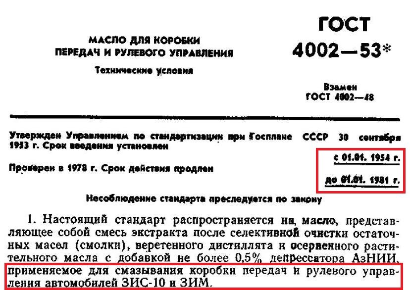

В общем, разбор. Интересные моменты пометил.
Итак, по факту
ГОСТ 4002-53 = О.Е.М ЗИС-110 (?)+ГАЗ-12 (ЗИМ)
ГОСТ 4003-53= O.E.M. ЗИЛ-110
Какое отношение вышеуказанные техдоки имеют к МЗМА-АЗЛК? За время их действия  (до 1981 года) только на 'Москвичах' сменилось  4 поколения двигателей и мощность их возросла в 2,5 раза,  сменилось 2 (по-факту 3) коробки передач. Тем не менее, никаких изменений по ГОСТам не было. Конечно, можно говорить, что на начало 1950-х это были 'топовые' продукты (наверное), но сравнивать число выпущенных ЗИС-110 и ЗИМ даже с 'Победами' как-то смешно. Про ГАЗ-21 и говорить нечего. Но под действительно массовые машины эти жижи не 'подгонялись'.  То же и с МЗМА-АЗЛК.
В итоге можно говорить, что ориентация на этот ГОСТ пользователей МЗМА-АЗЛК (кроме 2141 и его разновидностей)  не имеет смысла. По-факту, придётся разобраться с технологией подбора жиж, исходя из конструктивных особенностей редукторов.

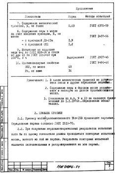

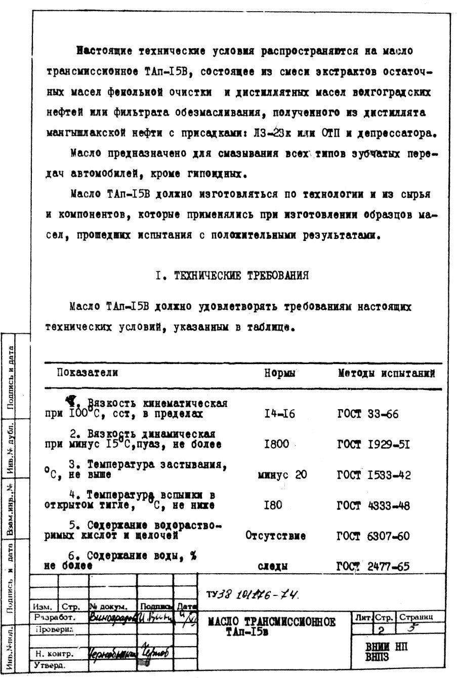

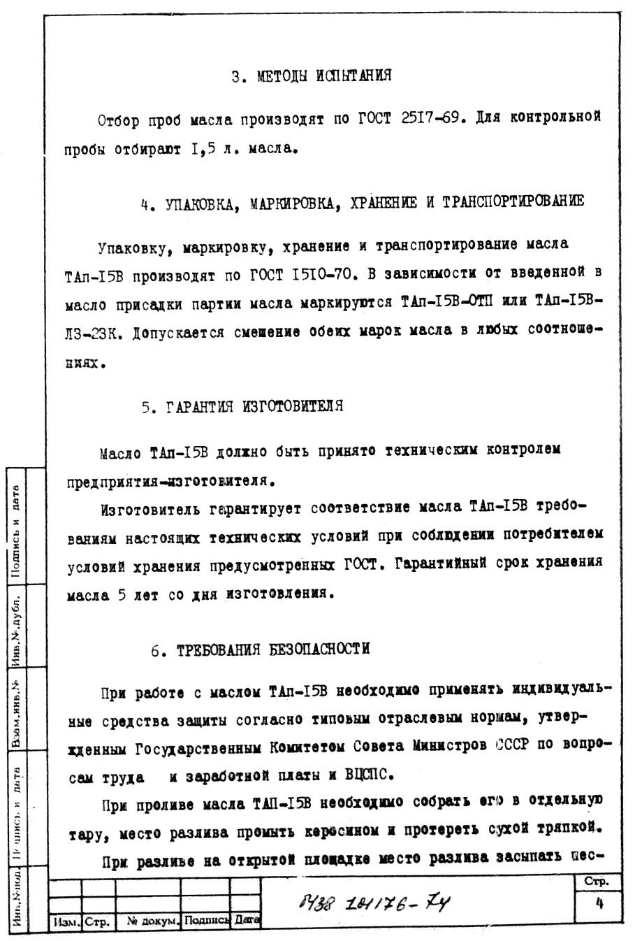

Итак, выкупил ТУ по ТАД-17И и ТАП-15В. Выкладываю.
ТАП-15В. (ТУ 38-101176-74)
Допуск ЗИЛ присутствует.
Спойлер
1.thumb.jpg.380085637546b10573248c16e40b8acd.jpg2.thumb.jpg.9d49af179c889d1f01ebed10a8e51828.jpg3.thumb.jpg.db7d0d6d38a9ce5e8d584d935af3b69e.jpg
4.thumb.jpg.d4b9f2a4312affa5870d330dea6cea42.jpg5.thumb.jpg.4315c3de2e963dad308c9297847547ba.jpg
Приятного прочтения.

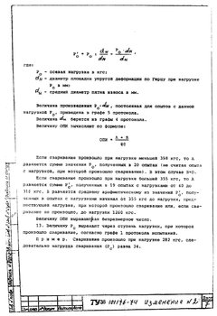

ТАП-15В (ТУ 38-101176-74). Изменение 2
Спойлер
1.thumb.jpg.28c03b5cb3a8353d2b1638231af4d4ae.jpg2.thumb.jpg.47e956548503d017c32af0efdf525cdf.jpg3.thumb.jpg.35e566c86d48e3c27d6942ae6c661d53.jpg4.thumb.jpg.186d67173de0a2f3d8973e1a31fbfb8a.jpg5.thumb.jpg.e45e6e4ef92ca7fa6b2be12a16988642.jpg6.thumb.jpg.6f95784ac28579a48c0843197579488a.jpg7.thumb.jpg.c0e8aa1be2b22f85c039728a7881de2e.jpg8.thumb.jpg.077711db832b9ce0d4b17d396dc9ebcf.jpg9.thumb.jpg.8288cd2542355e9752f15266a767ffc1.jpg10.thumb.jpg.266708a8d0a83ca8124a278956f48c4c.jpg
