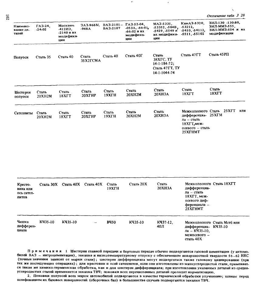

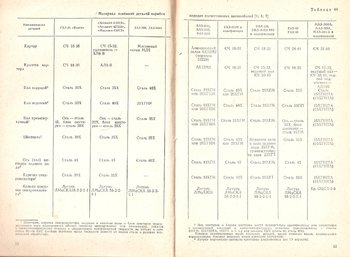

SiOG  Вот данные из справочника 1979 года (Мотовилин).
Спойлер
Изменено пользователем Barmaley

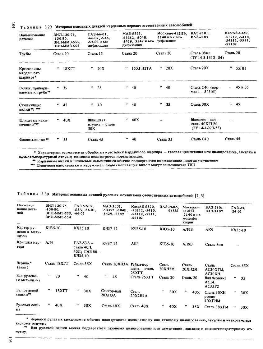

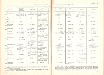

Вот данные из справочника 1989 года (Мотовилин).
Спойлер
1-spravochnik_avtomobilnye_materialy_motovilin.thumb.jpg.8a9f8e18736eeb219145ddb7cc261b7a.jpg
 Можно посмотреть развитие ВАЗ за 10 лет. Если интересно - могу и данные по нужным сплавам опубликовать.
