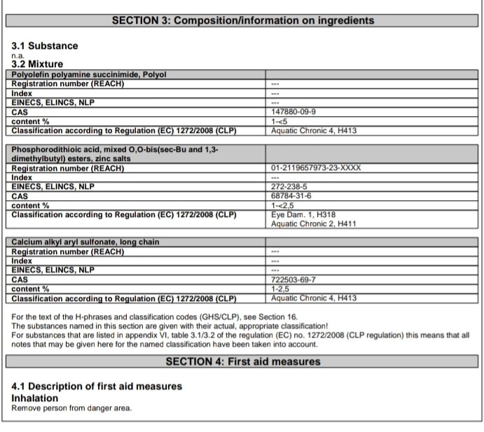

На самом деле в его паспорте безопасности msds я нашел содержание PAO-базы всего пару процентов(( Может я чего-то не понимаю?
4810M_0016_19-01-2017_EN.pdf
8 минут назад, sovinform сказал:
4810M_0016_19-01-2017_EN.pdf 60 \u041a\u0431 · 0 скачиваний

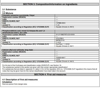

А вот другие данные:
523810102_Meguin2013.pdf

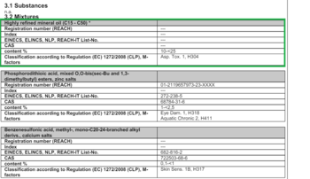

Вот новая бумага от 2022 года, кряк 10-25%, про ПАО нет инф.
