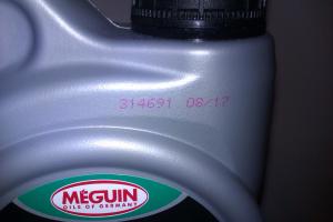

Популярное сообщение AndyML 1 454 Опубликовано: 9 ноября 2017 Популярное сообщение Поделиться Опубликовано: 9 ноября 2017 Meguin Megol Super Leichtlauf 5W-40 свежее данные инфракрасного спектра: - ни АН, ни Эстер здесь нет - перевернутый пик на 722 - содержит ПАО (плюс гомеопатическую дозу кряка - видимо из-за присадок). ПАО здесь даже немного больше, чем в Amsoil SS 0w-40. Wave, cm-1 Transmission,% 724 7,819453 723 6,951388 722 6,597032 721 6,909331 720 7,950089 719 9,630181 оригинальный отчет: Labor: oelcheck.de Артикулы коды для заказа в интернет магазинах: 4355 - Meguin Megol Super Leichtlauf 5W-40 4L 4808 - Meguin Megol Super Leichtlauf 5W-40 1L 5 Цитата Ссылка на сообщение Поделиться на других сайтах
