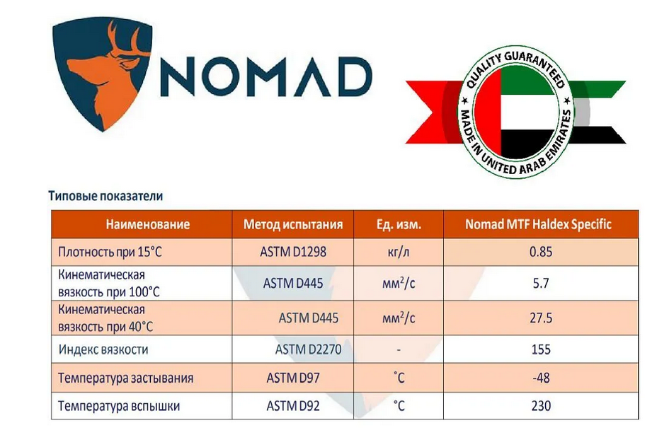

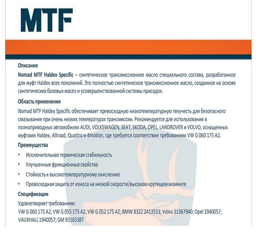

5 ноября 20233 г 27.09.2023 в 10:57, GRT сказал: Пробовал кто-нибудь? Есть ли вообще какая-то инфа по нему? 551 \u041a\u0431 · 0 скачиваний Зачем вам такое? Возьми манол 8100 дешево ,в описании указано температура до -60 с заменой через 60т.км,я правда заменил через 22 первый раз след в районе 50-60
5 ноября 20233 г 1 час назад, В.И. сказал: Зачем вам такое? Возьми манол 8100 дешево ,в описании указано температура до -60 с заменой через 60т.км,я правда заменил через 22 первый раз след в районе 50-60 Что Mannol, что Ravenol, что упомянутая жидкость Nomad - это те же тухлые "яйца" Изменено 5 ноября 20233 г пользователем Roary
