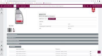

По поводу febi 101171 и 101172:
На сайте febi в карточке товара 101171 и 101172 в разделе "используется в автомобилях" можно найти свой автомобиль.
Для меня (Tiguan 4motion) нужно применять 101172.
https://partsfinder.bilsteingroup.com/ru/article/febi/101172?make=Volkswagen
Список автомобилей для 101171 гораздо меньше, чем для 101172.
https://partsfinder.bilsteingroup.com/ru/article/febi/101171?make=Volkswagen
Может кому и пригодится...
