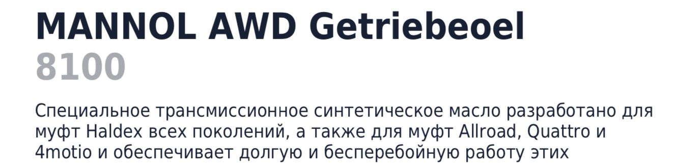

просто оставлю это здесь. на складах пока валом и ценник супер антикризисный.
https://www.mannol.de/create-pdf/769/ru
Изменено пользователем Денис1303
50 минут назад, Денис1303 сказал:
Я правильно понял, что они рекомендуют эту жижу в халдекс и в торсен одновременно?
4 часа назад, Просто Колян сказал:
Внизу вот что там написано «Рекомендовано для применения в полноприводных автомобилях AUDI, VOLKSWAGEN, SEAT, SKODA, OPEL, LANDROVER и VOLVO, оборудованных муфтами Haldex, Allroad, Quattro и 4motio где требуется соответствие требованиям VW G060175A2» ( а на следующей странице приведён полный перечень оригинальных партномеров).
так что первостепенны тут оригинальные партномера и ориентироваться нужно на них,а не на общие фразы,написанные маркетологом, я думаю
10 минут назад, Денис1303 сказал:
(а на следующей странице приведён полный перечень оригинальных партномеров).
Тоже вариант))) Только после бреда, написанного в первом абзаце, как то не очень хочется продолжать читать и тем более переходить на следующие страницы. А если бы описание состояло не из 2-х, а из 12-ти страниц, например?
п.с. интересен факт, что они одну и ту же жижу рекомендуют в 3-й, 4-й и 5-й халдексы (по парт номерам) одновременно, хотя производитель (VAG) заявляет, что эти жижи НЕ взаимозаменяемые.
Своё мнение оставлю при себе)))
Забудьте название МАННОЛ, если не враг своему авто...
