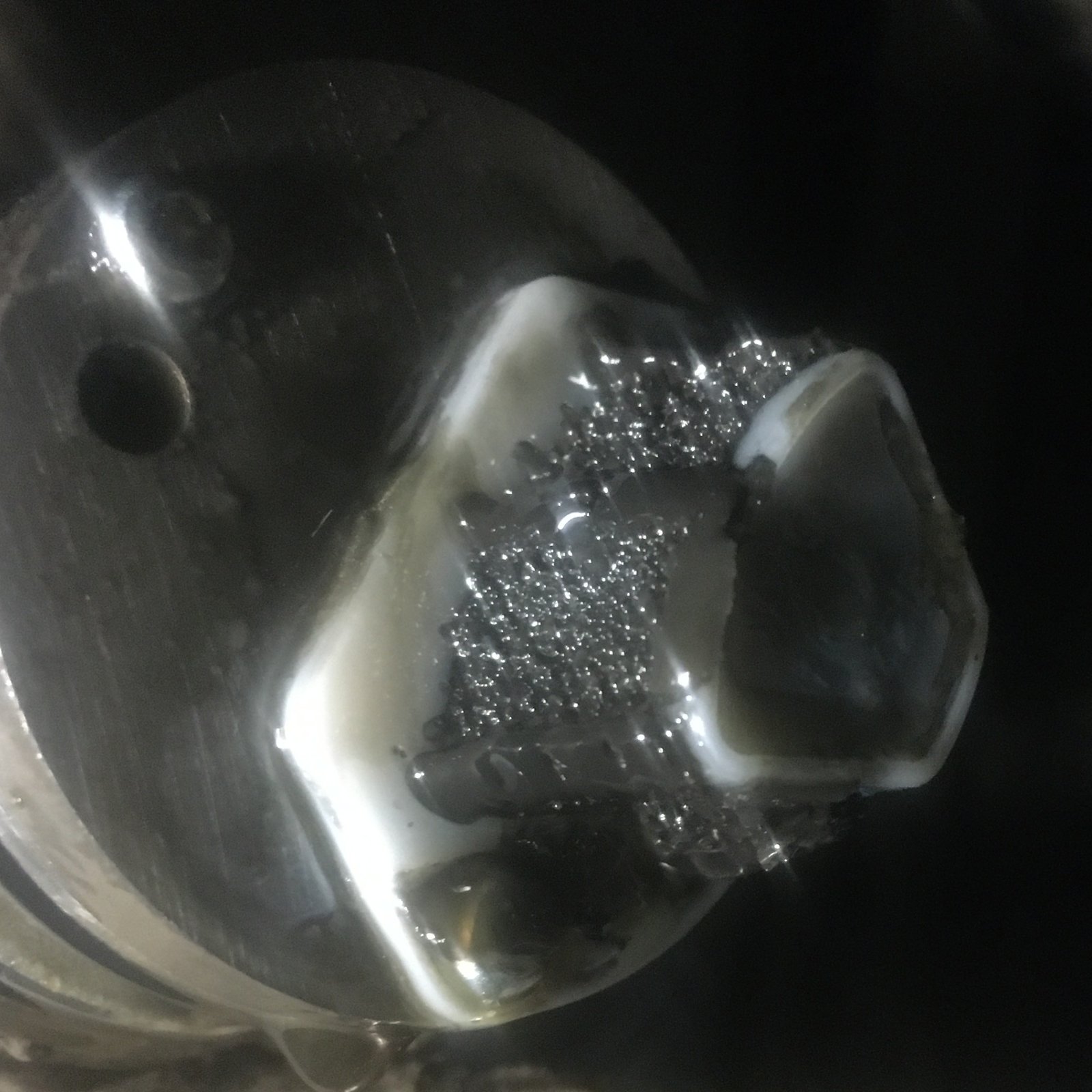

Вот такая картина предстала передо мной при замене масла в Haldex-V после пробега 40 ткм (оригинал по букварю G060175).
haldex.thumb.JPG.6240f75b0fdcebe49f8299da0b931f5c.JPG haldex-pump1.thumb.JPG.0624c3d06cdb6f78cac215eb679b7a6d.JPG haldex-pump2.thumb.JPG.d61f999f9a1d96d0c6b5d03c9228d8d7.JPG
Ожидая такого расклада залил при замене G055175. Посмотрим как будут обстоять дела через 20 ткм.

Сегодня заменил масло на аналогичное G055175. Вот так выглядела сетка насоса после 23 ткм пробега (пост выше - 40 ткм на G060175)

этим муфтам ничего не поможет, кривая конструкция! только частые замены жижи...
СИНТЭКС Это давно понятно. Но выхода нет, поэтому варианта всего два:
1. Не брать авто с таким "агрегатом"
2. Менять жидкость как максимум 20.000км.
В первом варианте проблем не будет от слова "совсем", второй вариант затратен, проблемен и давит на самосознание.
Да уж....
8 минут назад, alex323 сказал:
Да уж....
Это нормально! Пыль с фрикционов. Пакет здоровый, а жидкости всего 0,75 л. Если бы в АКПП был объём ATF 1 литр и не было бы фильтра, то картина была бы аналогичная. При частой замене Халдексы очень долго ходят.
