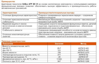

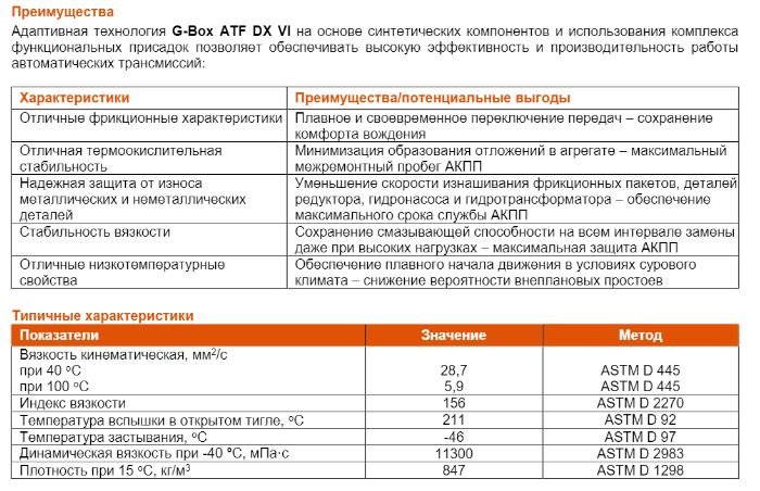

У газпрома также в линейке есть масло со сходными характеристиками
05.06.2022 в 20:38, Dogina67 сказал:
Забудьте название МАННОЛ, если не враг своему авто...
Почему?*
7 часов назад, twenty1 сказал:
Причем тут коробка АКПП и халдекс?в чем похожесть жижей по индексу вязкости чтоли?*Ну тогда и АМГ10 масло можно лить тоже где то рядом по параметрам..А можно и д6 залить...А че похоже же?*
