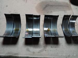

Да, было вот так весной
Отмывали  многое механически вручную, что самое интересно каналы все чистые, менял весной вкладыши, были в идеальном состоянии, поддон, балансиры тоже были как тут на фото, всё отмыли, а вот внутри, где масло стекает, всё чисто...Короче Мазда оил просто не выдерживала температуры турбины и мотора и при дурных 15к км просто перекатывалось и вот отложения бам, поэтому лью масла по 5к км, Shell Helix HX8 из-за того и залил, что дешевое и очень моющее масло, думаю две смены мне уберут остальное, кстати после него под горловиной начало всё оттираться пальцем, до Shell я вообще содрать слой не мог.
Изменено пользователем DemonDL
Вкладыши
Обкатывал новые как раз на Мобил1 x1.
