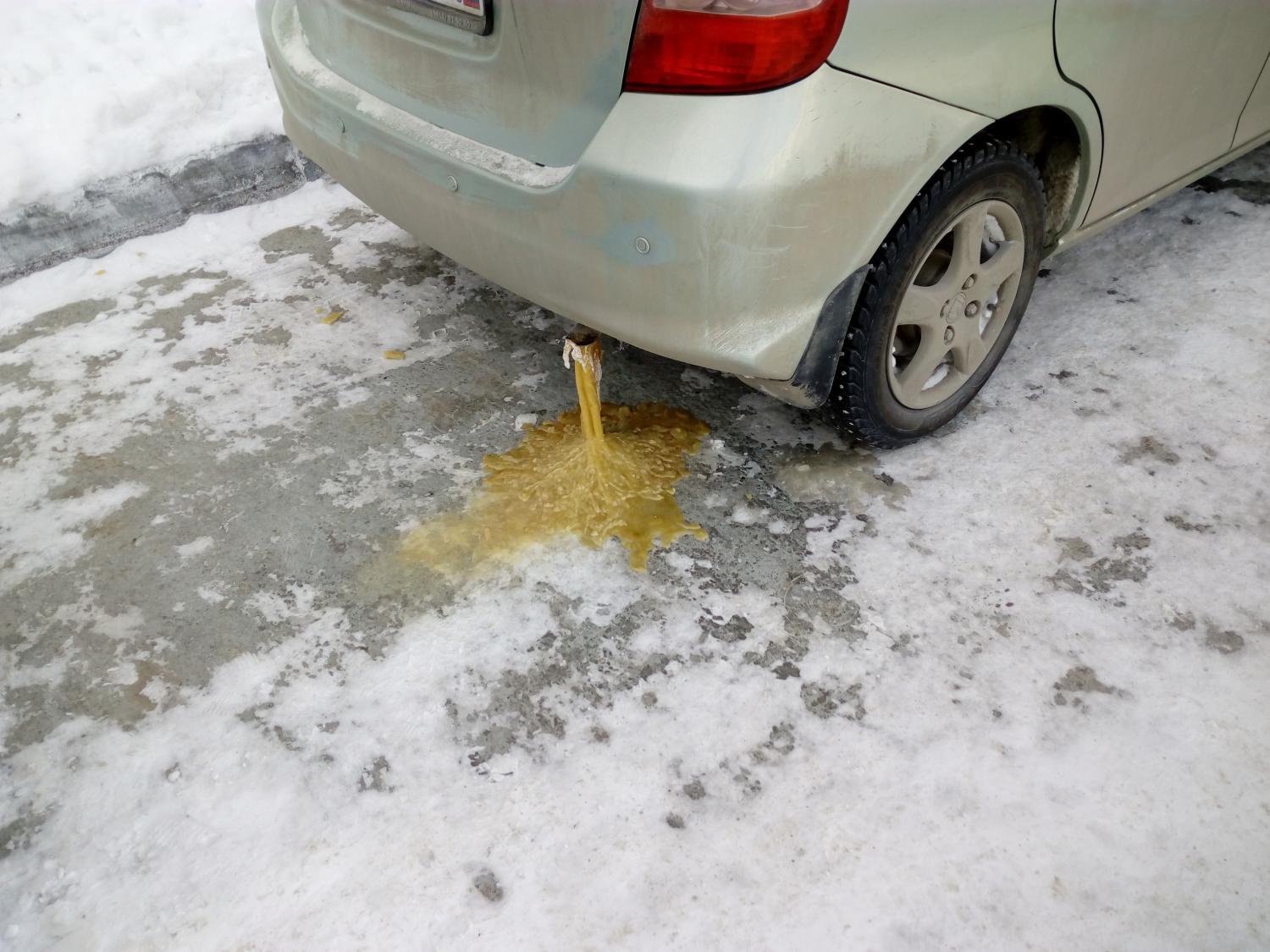

Вот такой бензин на ЛукОйле в Новосибирске (конкретно АЗС на 1й Грузинской 28/2)

@Strelec, по мне так это масло с бензином)))
Ну к Лукойлу данная заправка имеет опосредованное отношение, поскольку это некое ООО АЗС-Люкс.
Причём тут лукойл? Очевидно что машина молотила на холостых продолжительное время. Владелец сидел грелся в машине вот и набрался конденсат.
Причём тут лукойл?
Да при том, что автор утверждает будто именно на Лукойле дерьмовый бензин.
Изменено пользователем igork
От бензина такого быть не может. А цвет как раз масла.. Похоже у него того двиг...
Двигатель в порядке. В бензине много воды. Вот и результат. Машина была на интервальном прогреве. После устранения проблемы и смены заправки ничего подобного не наблюдается.
Прогревы работают как и раньше. Уже двое суток. Конденсата нет. Проблем тоже нет.
Всё верно, это франшизики. У нас нет настоящего ЛукОйла. Просто вот так вот позорят бренд.
Как называется сейчас эта контора - я не знаю. Раньше называлась ЛакиСтар. Я там не заправляюсь. Это мой сосед. Всё было на моих глазах.
Изменено пользователем Strelec
