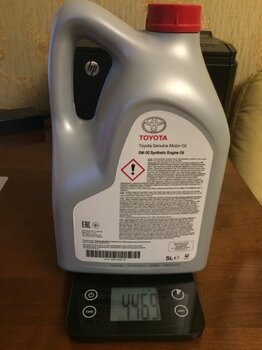

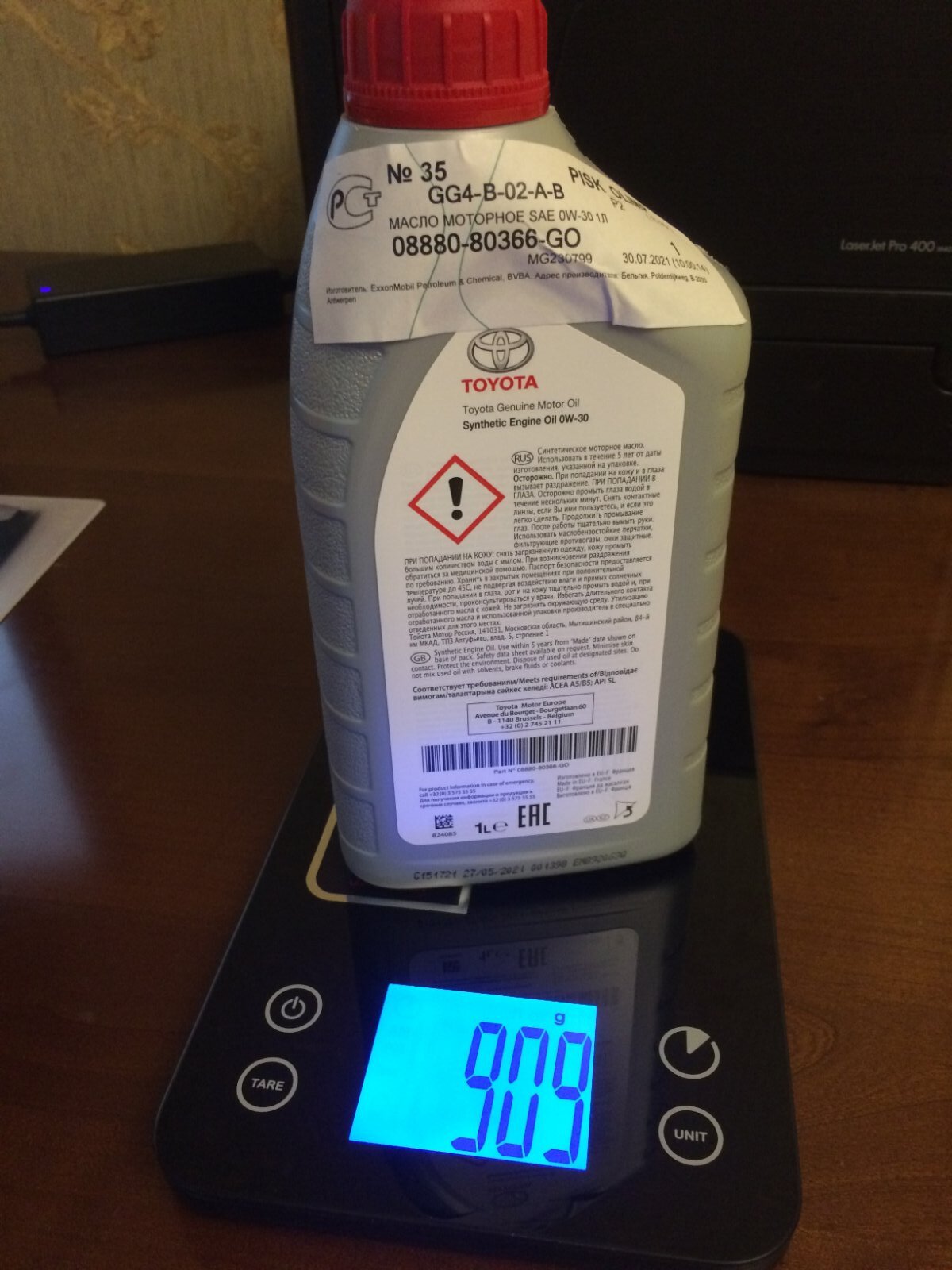

У меня стоят 2 канистры Toyota GMO 0W-30 A5/B5, 1л + 5л, купленные неделю назад у ОД в Питере (втрое дороже, в сумме 5600р за 6л). Конечно, они совсем не такие. Фото выкладывал здесь:
Заморозку на -31°C проходят на УРА (есть серьёзный морозильник, морожу 24часа). Предлагаю у сабжа проверить помимо заморозки:
1) Свечение фронтальной этикетки в УФ. В Гравеншоновских светится значок Тойоты и 0W-30.
2) ВЕС!! У меня весов сейчас под рукой нет: заказал уже весы 0...5кг с точностью +-1г, приедут 01 сентября. Вес 1л и 5л здесь выложу.

Вот вес прошедших тест УФ-фонариком и на заморозку при -31°C, купленных в августе 2021г (порядка 5600р в сумме) у ОД канистр 5л и 1л Toyota GMO 0W-30 A5/B5

OlegGF спасибо за опыты. Можете попробовать взвесить вашу канистру?
smax999 постараюсь сегодня к вечеру взвесить.
smax999 4655 грамм
