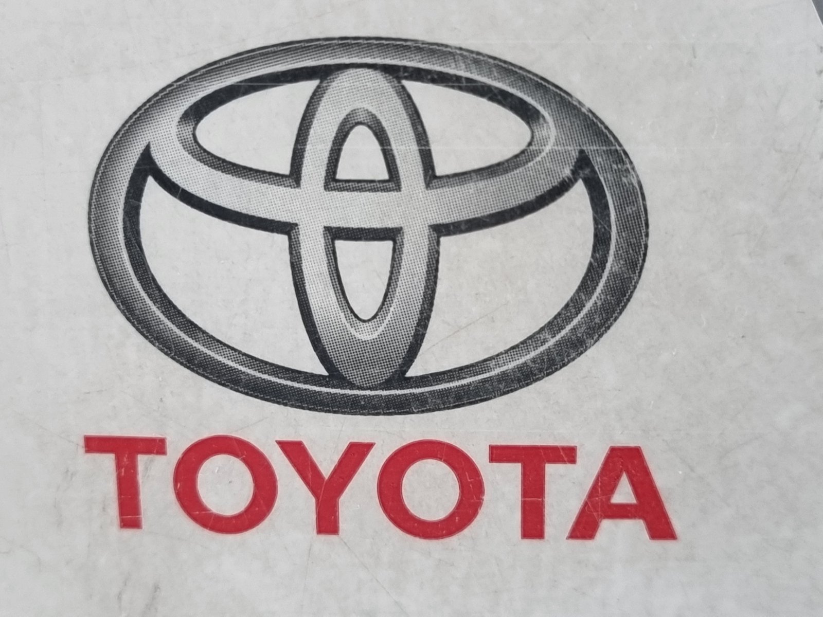

Приветствую! Пришла вот такая интересная баночка: смутил лейбл Toyota на лицевой наклейке - приплюснутый и на крышке тиснение с инструкцией по открыванию крышки - до этого на 0w30 не было. Прошу подтвердить, что контрафакт.
И какой завод производит это масло? ExxonMobil? Позвонил на горячую линию Toyota - отправили меня к ОД, помочь не захотели. Возможно производитель по фоткам сможет официально подтвердить факт контрафакта или практики нет такой?

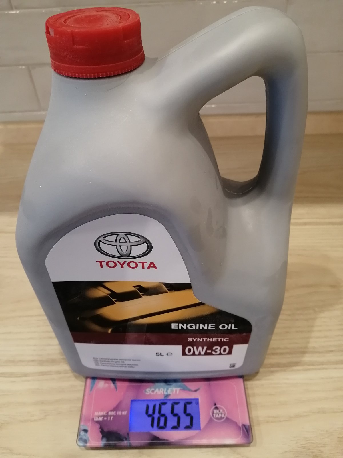

smax999 4655 грамм
Масло морозилось вторые сутки и сейчас Тойота стала самой густой (Амсойл, хоть и 10в-30 но жиже).
Конечно,это все сильно субъективно...
Вес на 186г больше, чем у моей проверенной канистры (у неё 4469г). Это очень много: однозначно, подделка. Весы могут давать погрешность +-20г, но не сотни грамм. Вот ещё на одном сайте нашёл упоминание веса:

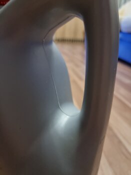

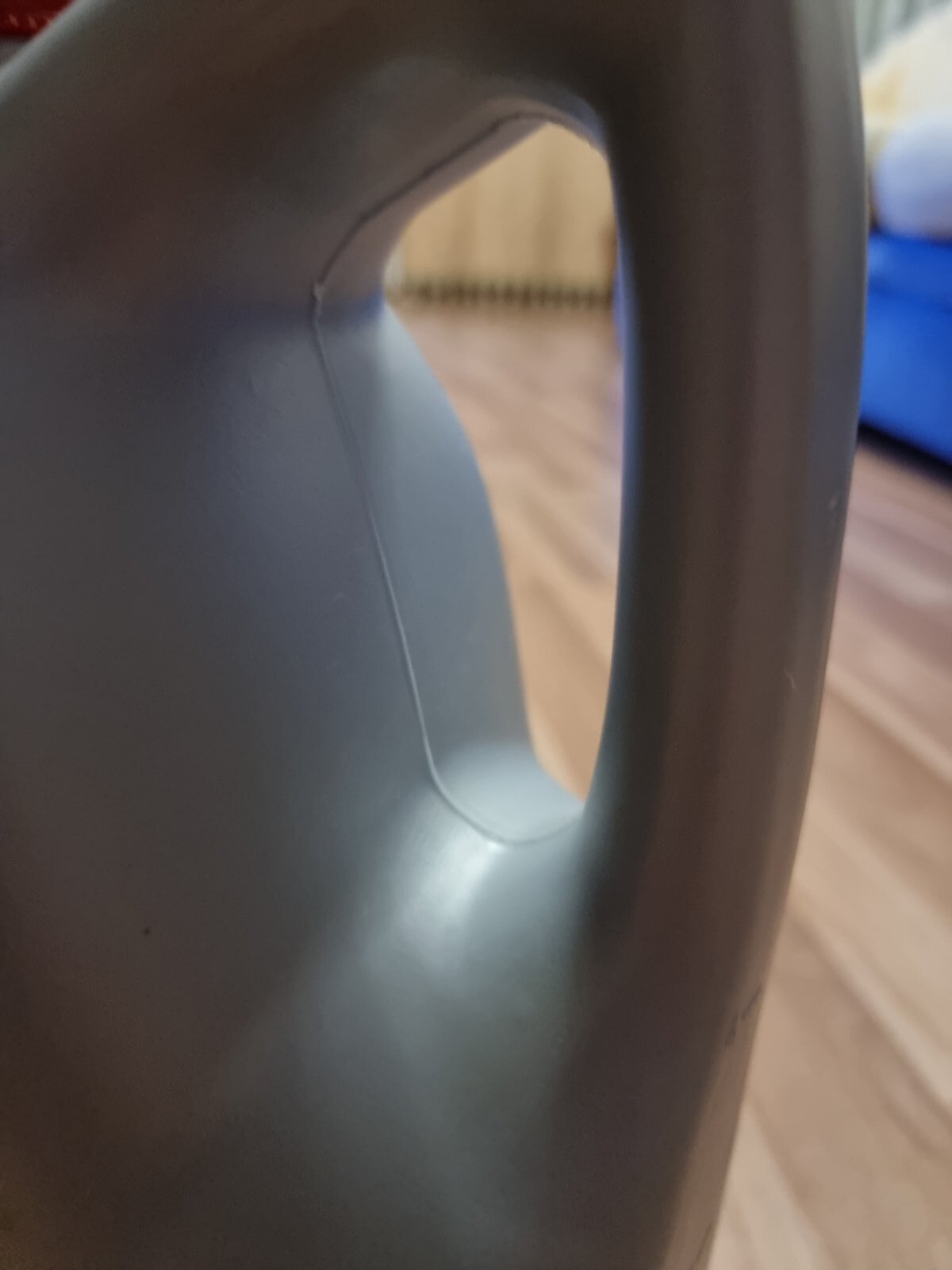

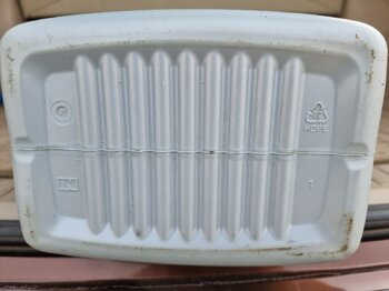

Не знаю. Пустую старую канистру уже выкинул, к сожалению. А точных данных по плотности этого масла у меня нет. Здесь на форуме при проведении анализов плотность масла упорно не указывают. На фото подделки на весах (где вес 4655г) то что сама канистра - контрафакт - уже видно по отсутствию "наплыва" (ребра жёсткости) под её ручкой. Вот такое ребро сейчас на правильной канистре (и у канистр 2020гв такое же ребро под ручкой было):

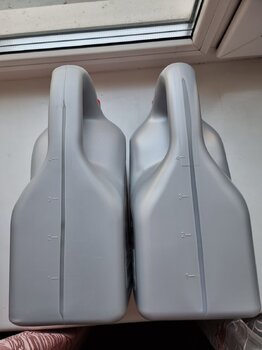

Добрый день! Нужна помощь новичку. Хочу поднять эту тему.

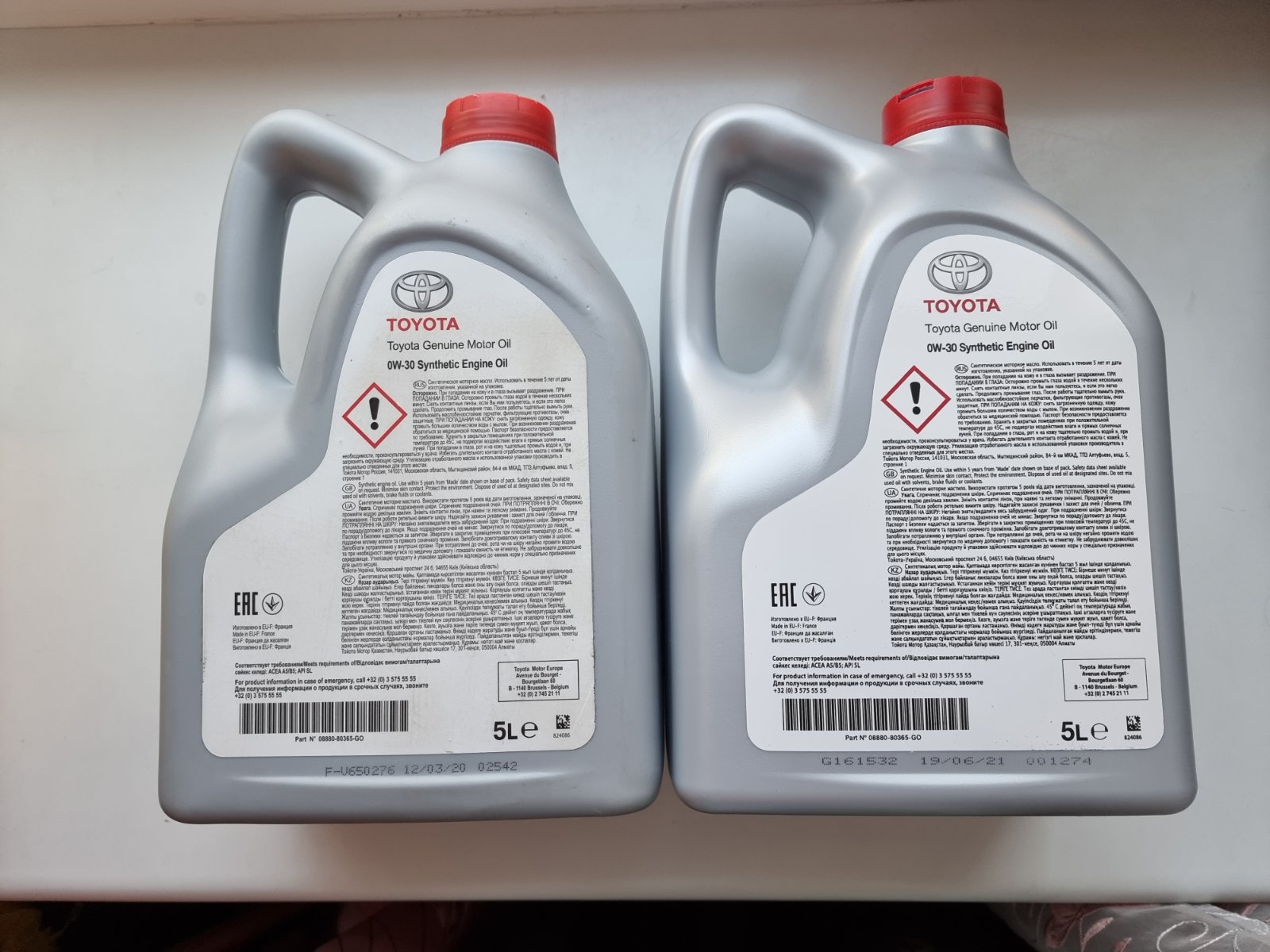

С момента покупки авто (Venza) заливал у дилера масло Toyota 0w30 европа.  У дилера оригинальное масло закончилось,  заливают 0w30 автобакс.  Купил  Toyota 0w30 в серьёзном сервере Владивостока, но закрылись сомнения, так как попал на этот сайт.
Взвесил канистру, вес 4660, что на 200г. больше нормы, купил другую, вес 4450 ( китайский безмен), но сомнения есть.
Скидываю фото,  левая купленная первой, правая вторая.

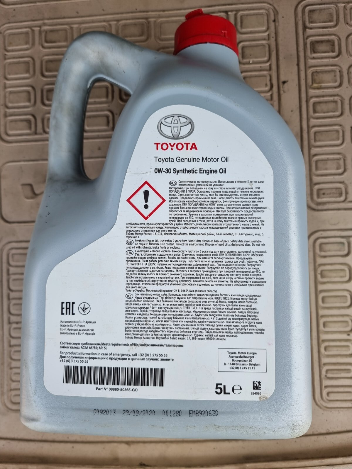

Нашел старую оригинальную канистру с Гиперавто, фото будут ниже.

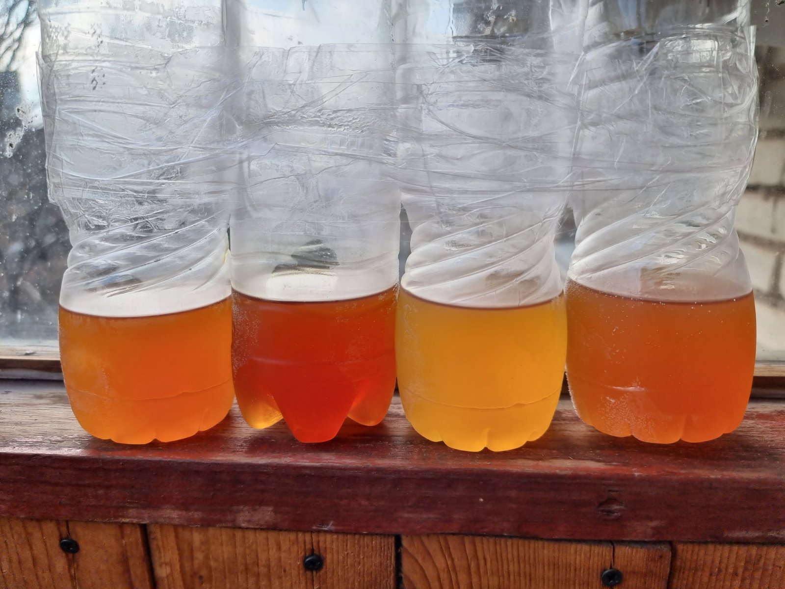

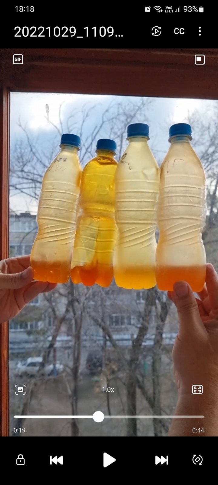

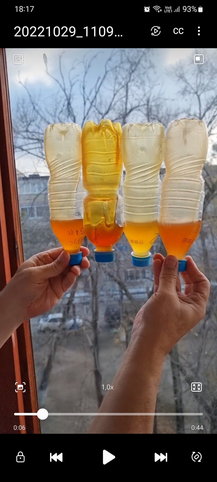

Заехал ещё в сервис набрал у них не много автобакса 0w30 и заморозил все 4 масла.
С лева на право:
Автобакс
Купленная 1 (вес 4660)
купленная 2 (вес 4450)
Оригинал.
Буду благодарен, если кто откликнется.
Канистра оригинальная
И 1 и 2 канистра не похожи на ориг, да и масло в них по цвету и по вязкости после заморозки об этом говорят.
Вязкость во 2 канистре один в один как в оригинале и автобаксе.
Смущает только цвет, светлее оригинала.

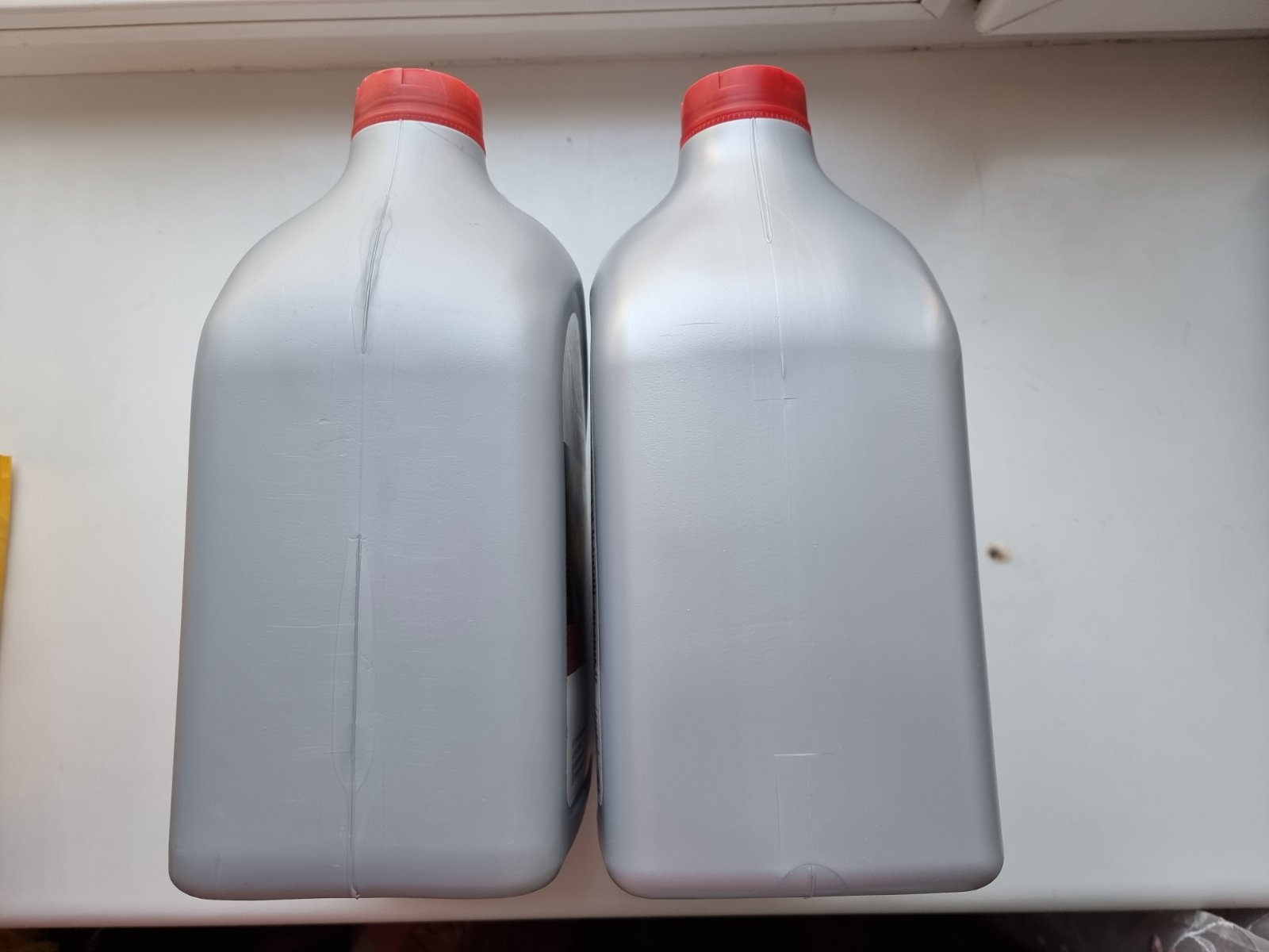

GAF8 левая канистра точно левая, а вот правая больше левая, чем нормальная:D

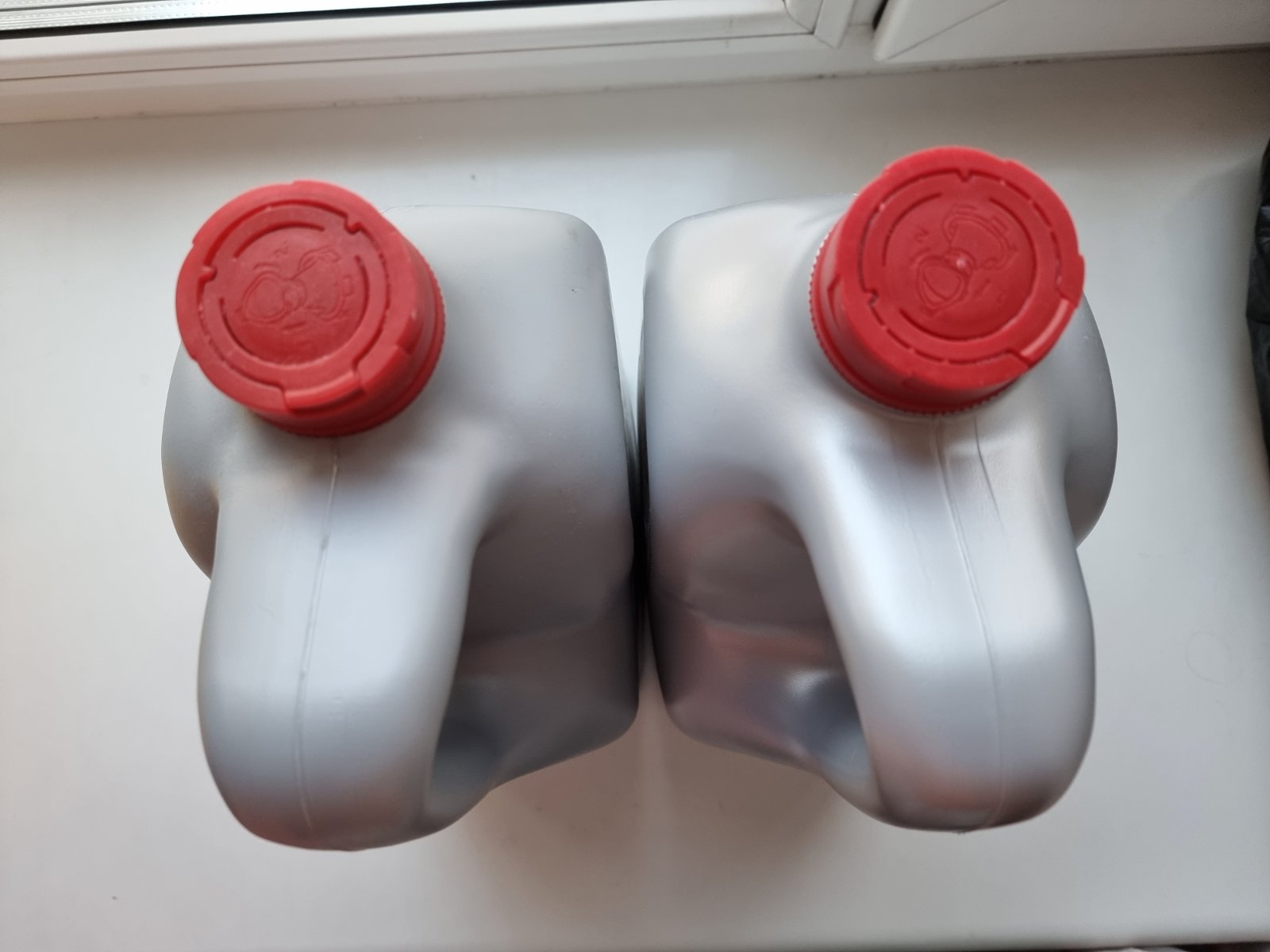

До компа доберусь, гляну, если не забуду. Сделайте фотки канистр под ручкой.
Спасибо, за вовлеченность.

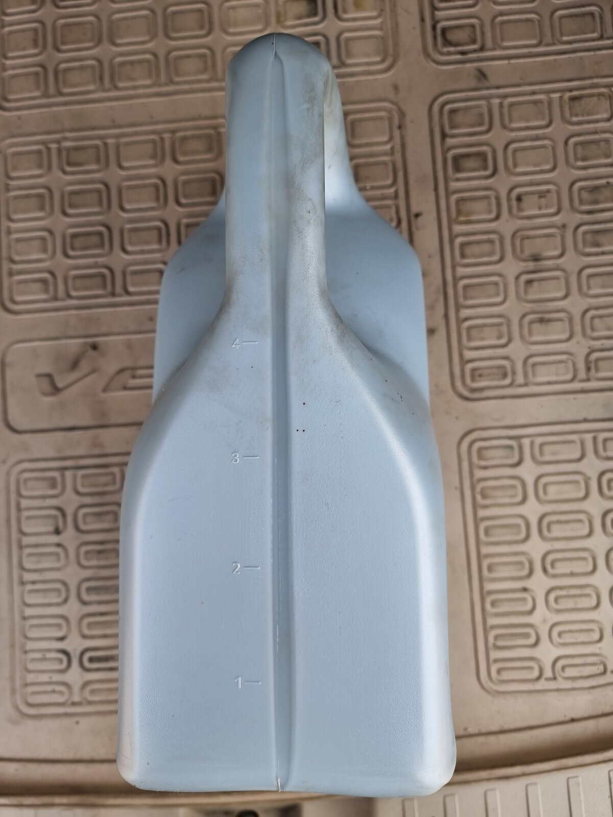

Вот фото:
Первая
Вторая
Оригинал
Усиление только на оригинальной, но если учесть, что канистры могут делать разные поставщики, как утверждают в видео, то есть сомнения.
7 минут назад, GAF8 сказал:
Да, канистры могут делать разные фирмы, пресс формы будут +-, но здесь стоит учитывать всё в совокупности - канистра+полиграфия.
Моё личное мнение, что первые две левак.
