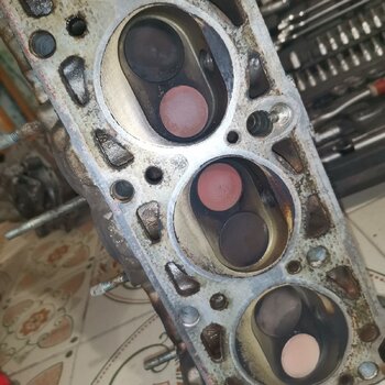

VANOOO96 Это хороший пример для скептиков, верящих в анализы и не верящих в факты. Я тоже подобное наблюдал неоднократно, когда менял поршневую. Однако смею заметить, что дозировка свыше 23-25 мл. на 10 литров топлива не имеет смысла. Вреда никакого, но эффект достигается именно при такой дозировке. Я лично лью 90-100 мл. на 40 литров бензина. Кстати в данной теме есть таблица оптимальной дозировки, которая свидетельствует, что нет смысла лить больше или меньше.
Изменено пользователем Alexq55
Alexq55 просто я уже наметил себе дату снятия гбц и надо было выкатать купленный ацетон) я понимаю что оптимальная концентрация 25мл на 10л, но мне тупо надо было выкатать ацетон за определенное время) к тому же меня интересовал только эффект чистки камеры сгорания, поэтому и делал 100мл на 10л, на остальные эффекты я закрыл глаза. Бензин кстати 92.
