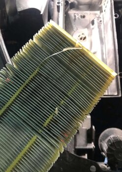

Владимир09 Dimmy вот сфоткал…
критично, не?
smold, вообще ни о чем.
1 час назад, smold сказал:
критично, не?
Всё хорошо)

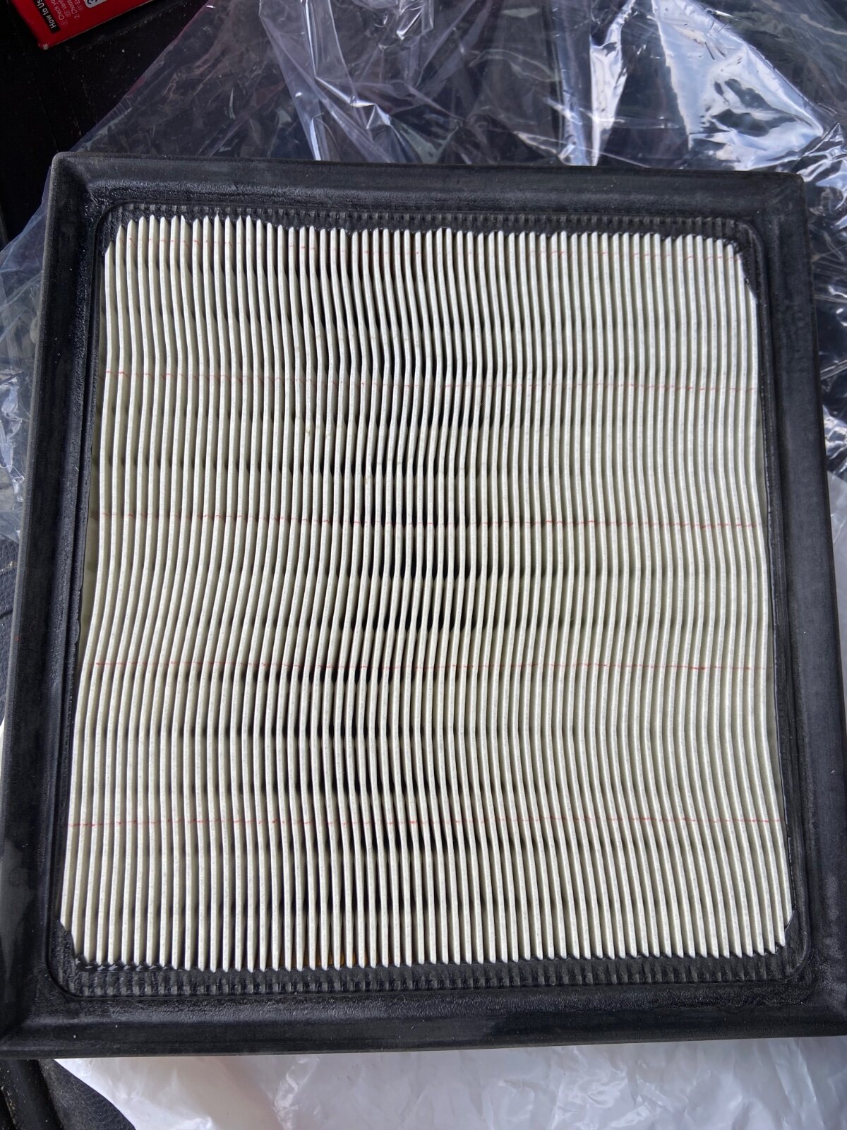

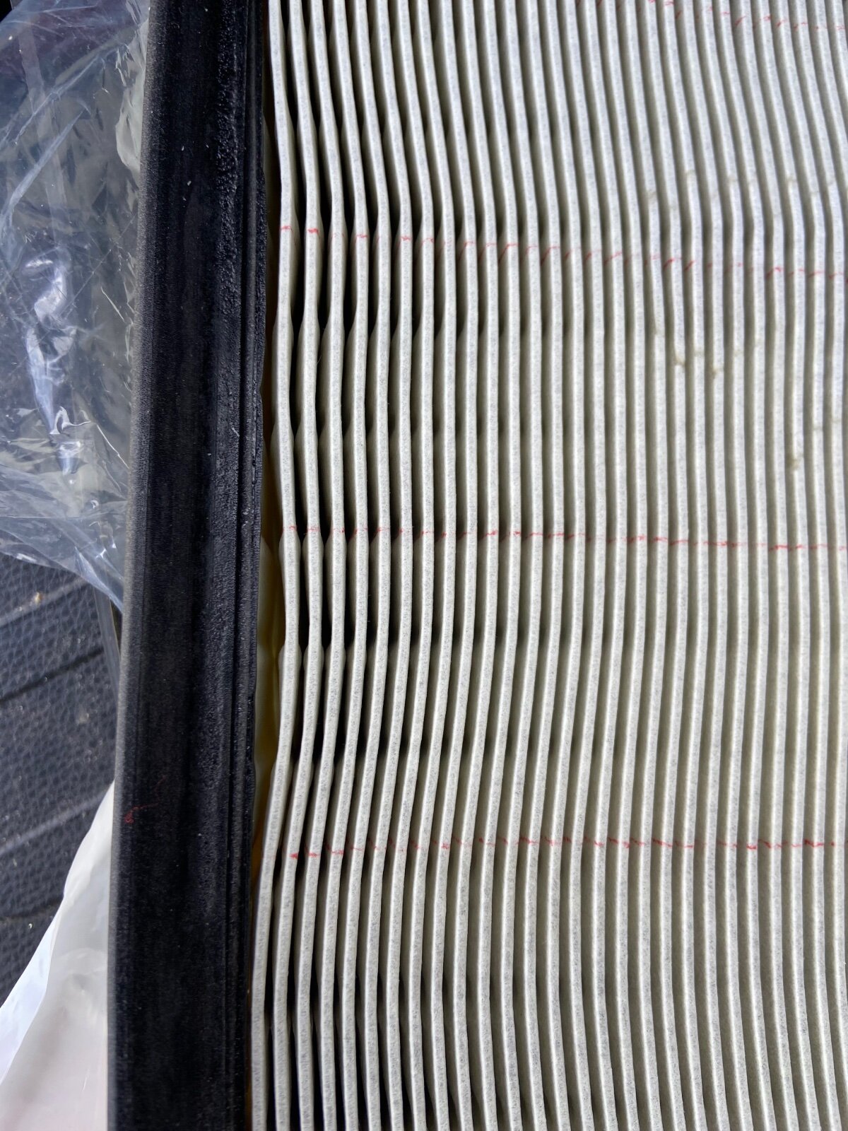

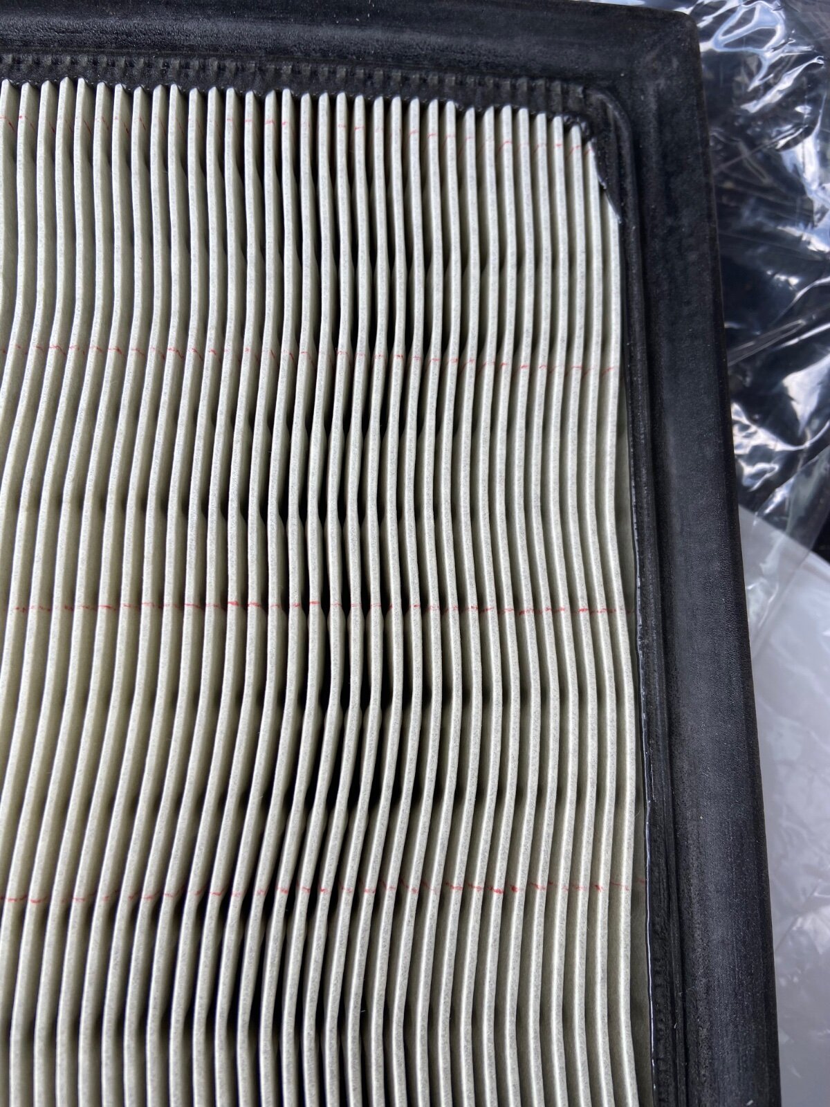

Откатал на этом фильтре год. Поменял. Обратил внимание, что складки фильтра «волной» пошли.
Тоже такое на аналогичном фильтре Nordfil видел за пробег всего 5000 км. На других (Фильтрон, Гудвилл) такого и за 15000 не было.
Думаю больше не брать.

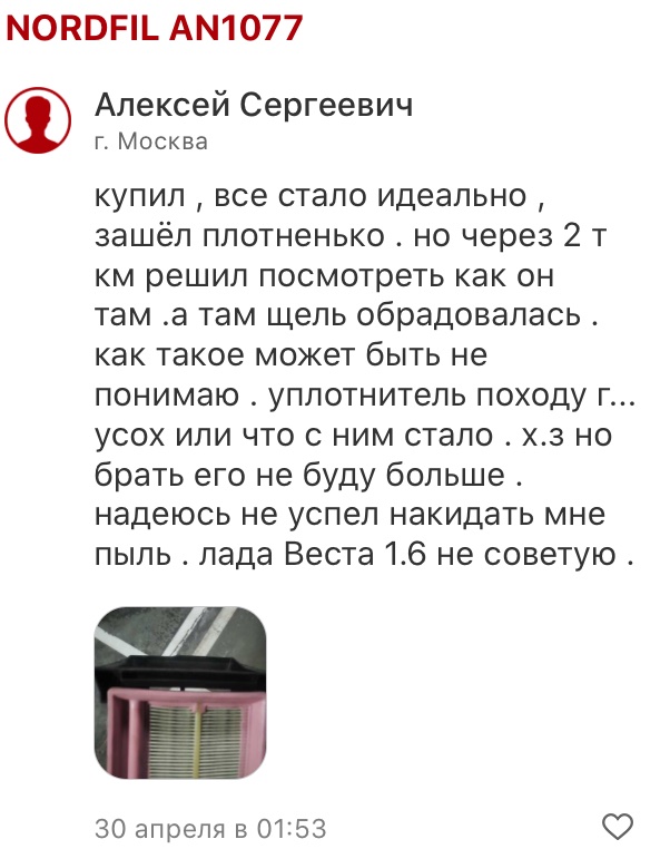

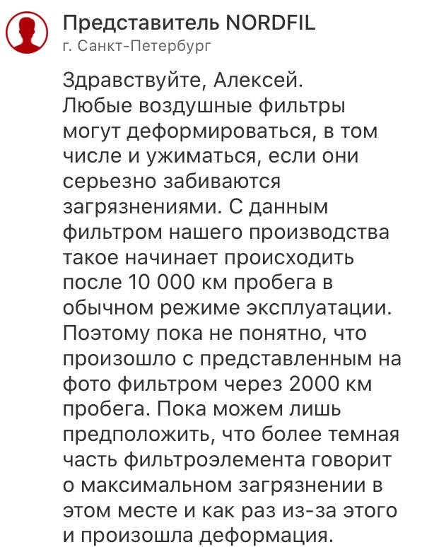

Какие интересные вещи иногда в отзывах попадаются. Речь про фильтр для Весты/Х-рея:
E190F4B8-718F-448B-BDCB-D881A6F9D93E.thumb.jpeg.3ce1866f8de0d28977cb0973a83180b3.jpeg24006BB1-E499-4BC1-9EF1-76757B744504.thumb.jpeg.43327109abe529464e5be60d5fbdf853.jpeg
Производитель сам пишет, что в обычном режиме эксплуатации их фильтр начинает деформироваться после 10000 км. Как так? Они заявляют свое изделие как аналог заводского фильтра производства MANN, который рассчитан на 30000 км эксплуатации. Вот тут на фоне нового Фильтрона ясно видно, что ОЕМ нигде не деформировался и не усох, хотя прошел больше 10 тык. Я еще не встречал такого понятия, как уменьшение размеров фильтра по мере загрязнения. Максимум деформация неукреплённых складок в турбомоторах. Видимо, я чего-то не понимаю...

10 минут назад, Dimmy сказал:
Производитель сам пишет, что в обычном режиме эксплуатации их фильтр начинает деформироваться после 10000 км. Как так? Они заявляют свое изделие как аналог заводского фильтра производства MANN, который рассчитан на 30000 км эксплуатации. Видимо, я ничего не понимаю в фильтрах.

Сменил сегодня Нордфил на него же. Уплотнения фильтра садятся в пазы очень хорошо, но старый фильтр чуть повело  волной  складки. Не сильно. Хотя и пыль уловил неплохо, но  докатаю запас и буду смотреть что то еще другое.

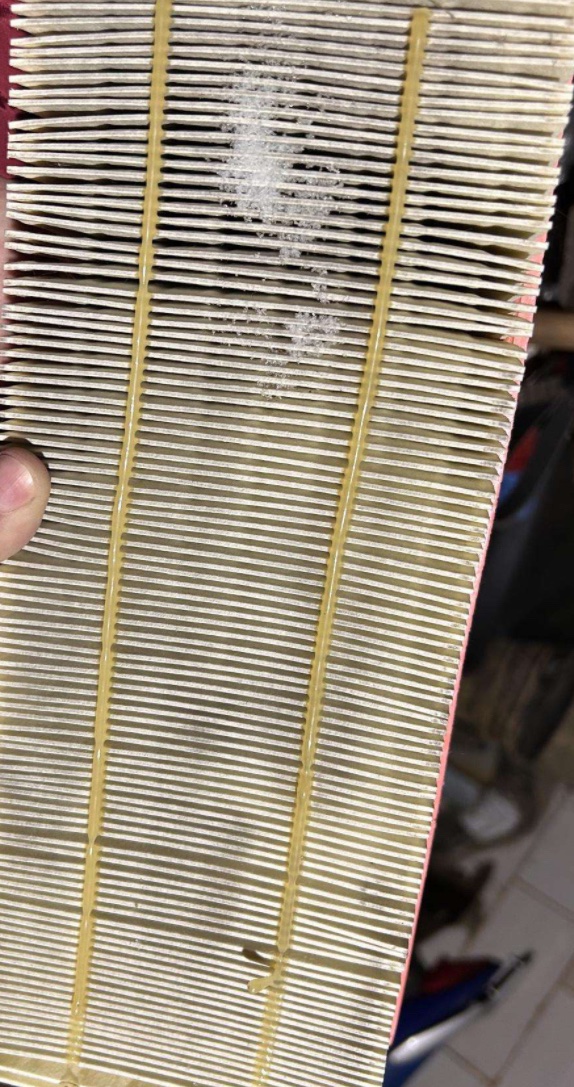

Ещё в отзывах видел, что клеевые полосы плавятся и стекают в корпус. Как-то странно это. Причем случай не единичный. Видимо, не тот материал используют. Даже с виду полимерные полосы странно выглядят.
