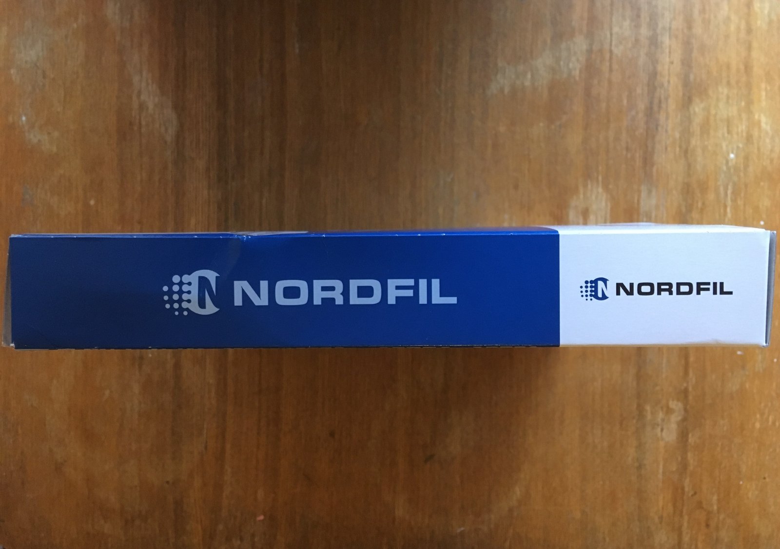

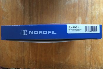

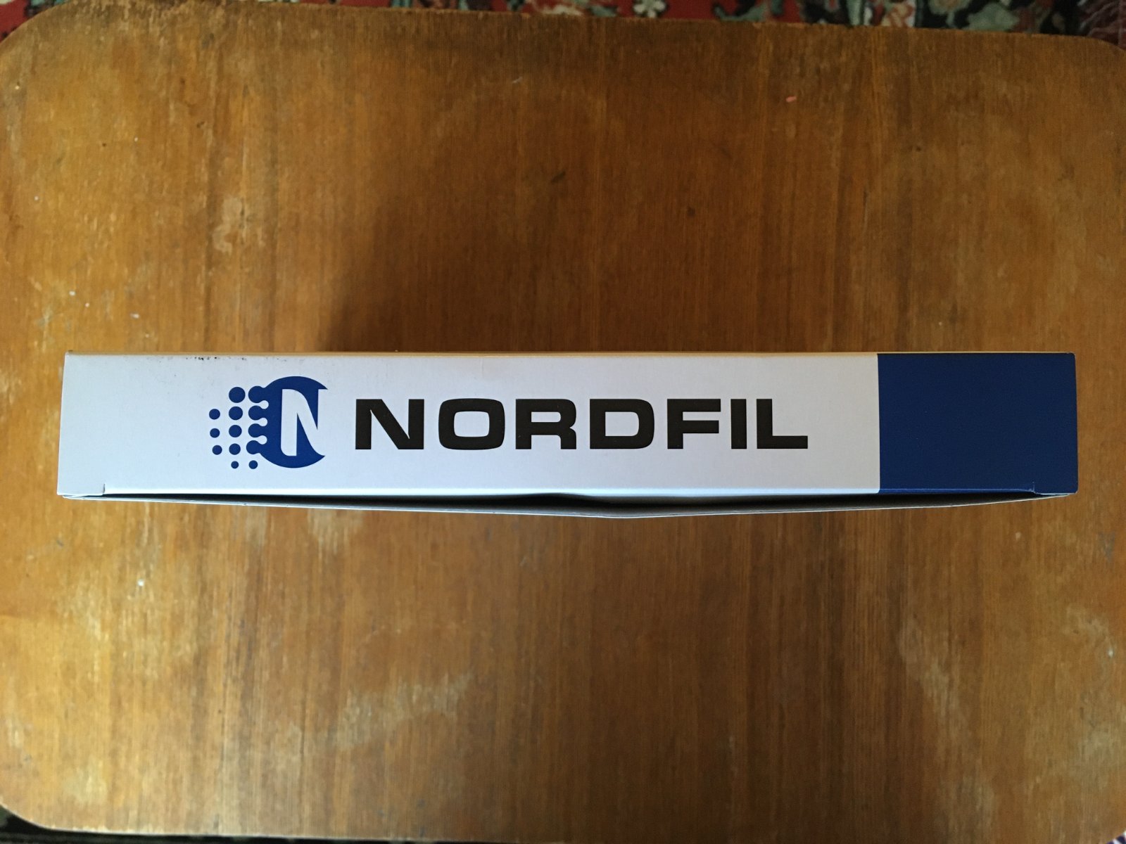

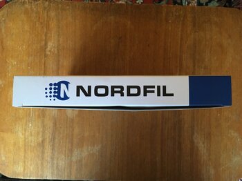

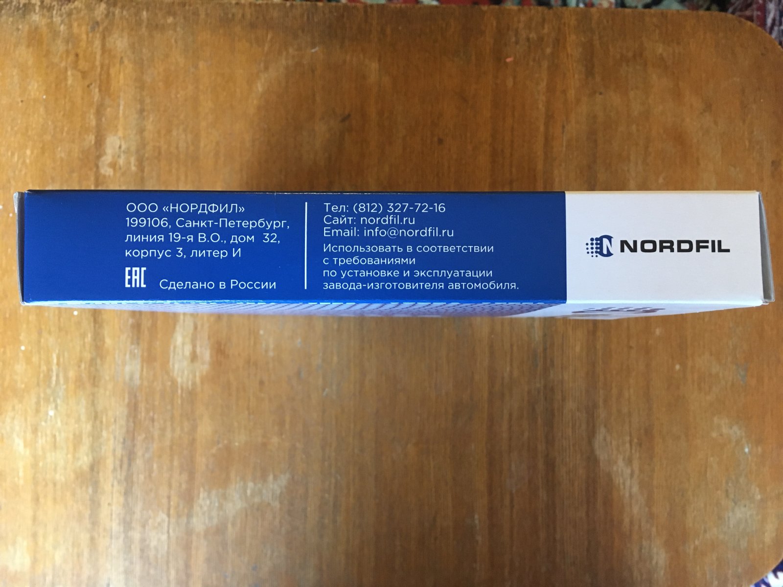

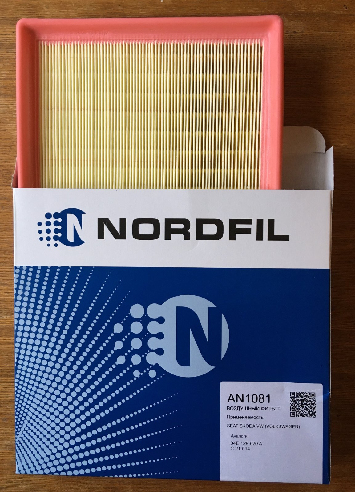

Многие пользовались фильтрами NORDFIL приемлемое качество и цена. Вот и мне захотелось визуально оценить данный воздушный фильтр NORDFIL an1081. Фильтр смело можно отнести к низшей ценовой категории для двигателей CWVA\CWVB.
Стоимость — средняя  270 руб. . (по данным zzap.ru, дата обращения 04.09.2021 г), что  дешевле BIG Filter GB-8020 и Filtron AP139/7
Фильтр упакован цветную картонную коробку. Есть QR-код на наклейке, качественные принт. Место в коробке ну очень много, повреждение коробки не приведет к замятию самого фильтрующего элемента. Инструкции по применению фильтра нет.  Полиэтилена ни на коробке не внутри тоже нет.
IMG_2179.thumb.JPG.dd828809796de2d8ea4ffed850eef6c5.JPGIMG_2180.thumb.JPG.4b5b2f725bf5adc6a7492c4a70c4550e.JPGIMG_2181.thumb.JPG.73135b596c0ef28b11abeae168b9d8c7.JPGIMG_2182.thumb.JPG.647b9f6dbd5243842c4a3b655aad1e2a.JPGIMG_2183.thumb.JPG.d20c1ae10114da25c9d980af278c1c60.JPGIMG_2184.thumb.JPG.146ae79b4c3d2bf6220d14a1b926583f.JPGIMG_2185.thumb.JPG.3e4792c42745dc8259ea7b318d6d5e81.JPG
На самом фильтре имеется маркировка и логотип (совпадает с этикеткой на коробке). Обозначения на фильтре четкие. Хорошо читаются. Стоит отметить ряды бумаги не имеют форму волны, как на многих других фильтрах. Вес фильтра также представлен на фото и по этому параметру он является на уровне BIG Filter GB-8020 уступая всего 5 гр.    MILES AFAU179, SAT ST-04E129620A ниже.
K-_0is5bCt1FDaadoA4DCcR2bSY-960.jpgbc7KuXXIH_a4EgjtaZXQwoGq2do-960.jpgIMG_2186.thumb.JPG.79a87a854c99096d5183f086ca3660a7.JPGIMG_2187.thumb.JPG.9b5201fdccb9e288ce80c1dffab971fd.JPGRCsyf3Y5nBDEGBrsr1mO00Yd8Ts-960.jpg
Посадочные размеры 35х194х207 мм, длина фильтрующего элемента в складке 179 мм. В штатное место помещается плотно. После прижатия крышкой фильтрбокса не деформируется.  Габаритные размеры приведены на фото ниже.
6r4zYzOPHLD7oRLw2hvC74vLnz8-960.jpgA1DyOXUqFARiVpGAJRoX-KZTkwI-960.jpgvpVt2Fhizmus8JURnUKqikHVSuU-960.jpg6zn3ZwFui57ylHAMld4uah_sVcU-960.jpg

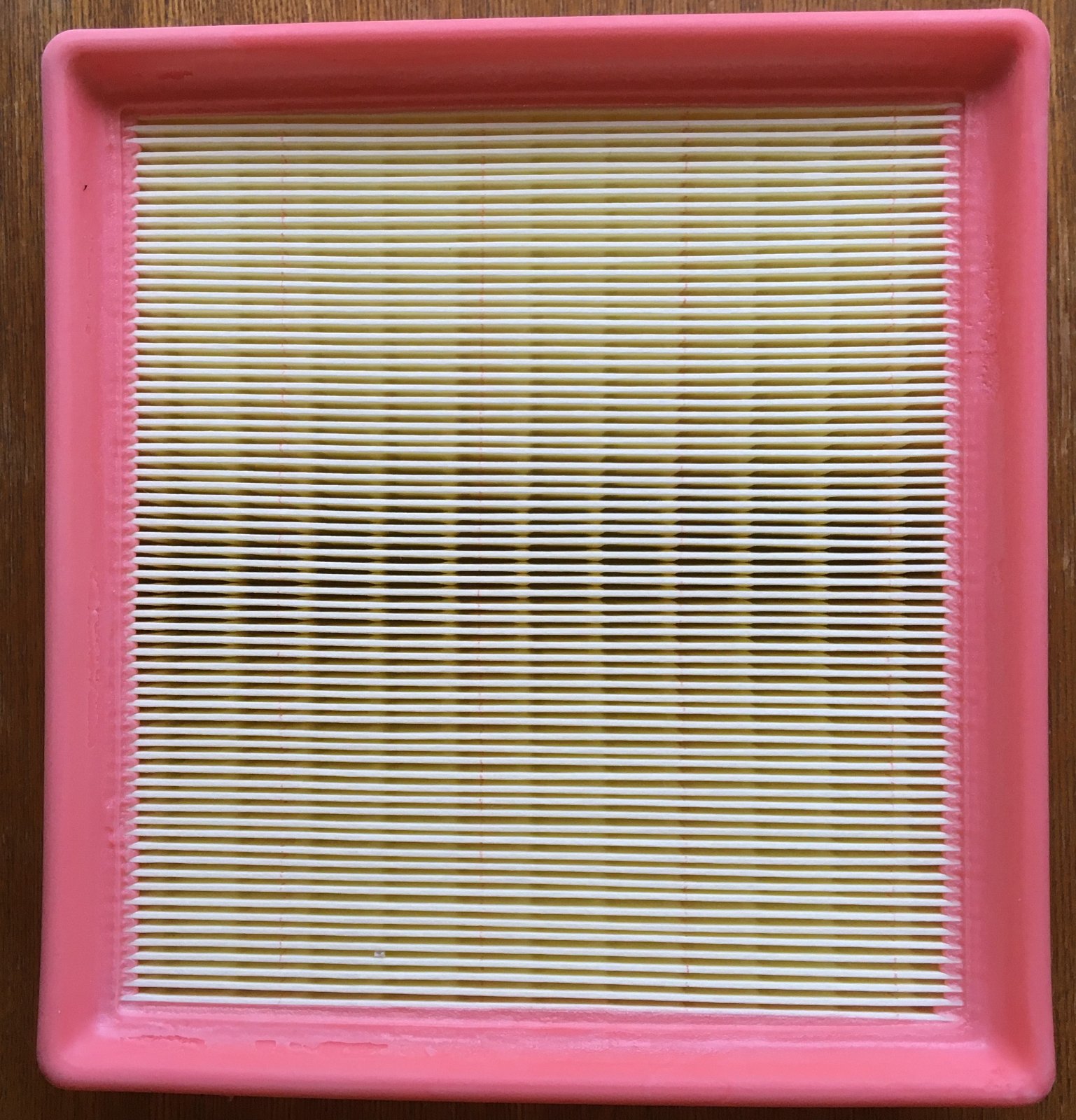

Количество складок меньше чем у BIG Filter GB-8020 и составляет 74 шт. Фильтрующий элемент приклеен к боковинам плотно без мест непроклея. Стоит отметить, что по боковинам фильтра виден клей.
Уплотнительный материал по периметру выполнен относительно аккуратно. Облой есть, есть и трещины в уплотнительном материале и это небрежность в подготовке поверхности формы под заливку (опрессовку). Материал уплотнителя мягкий и эластичный, аналогичен BIG Filter GB-8020 по прогибу под собственным весом.
YmH2FrfxmhxDXxfEtPbvyEPABuo-960.jpgIehzIU9X0U1le28MmvulvrfgVFI-960.jpg65V70OHO9CAIaMfETS58pw90uH4-960.jpg
Стоит отметить, что материал фильтрующего элемента ворсистый, путь и уступает именитым брендам, но очень похож на BIG Filter GB-8020  задерживать частички пыли будет довольно эффективно.
На просвет NORDFIL an1081 сопоставим или даже чуть плотнее BIG Filter GB-8020
(клал на настольную лампу. При одинаковом расстоянии от источника света). Радиус распространения света меньше, хоть и незначительно.
Толщина двойного слоя бумаги составляет на мое удивление 0,4 мм (зажатие с приложением силы до деформации бумаги), это больше чем у остальных в низшей ценовой категории, но уступает только Filtron AP139/7.
По внешнему виду фильтрующей бумаги, складывается впечатление, что поставщик один с  BIG Filter GB-8020, разница в весе связана с отсутствием 3 шт. складок.

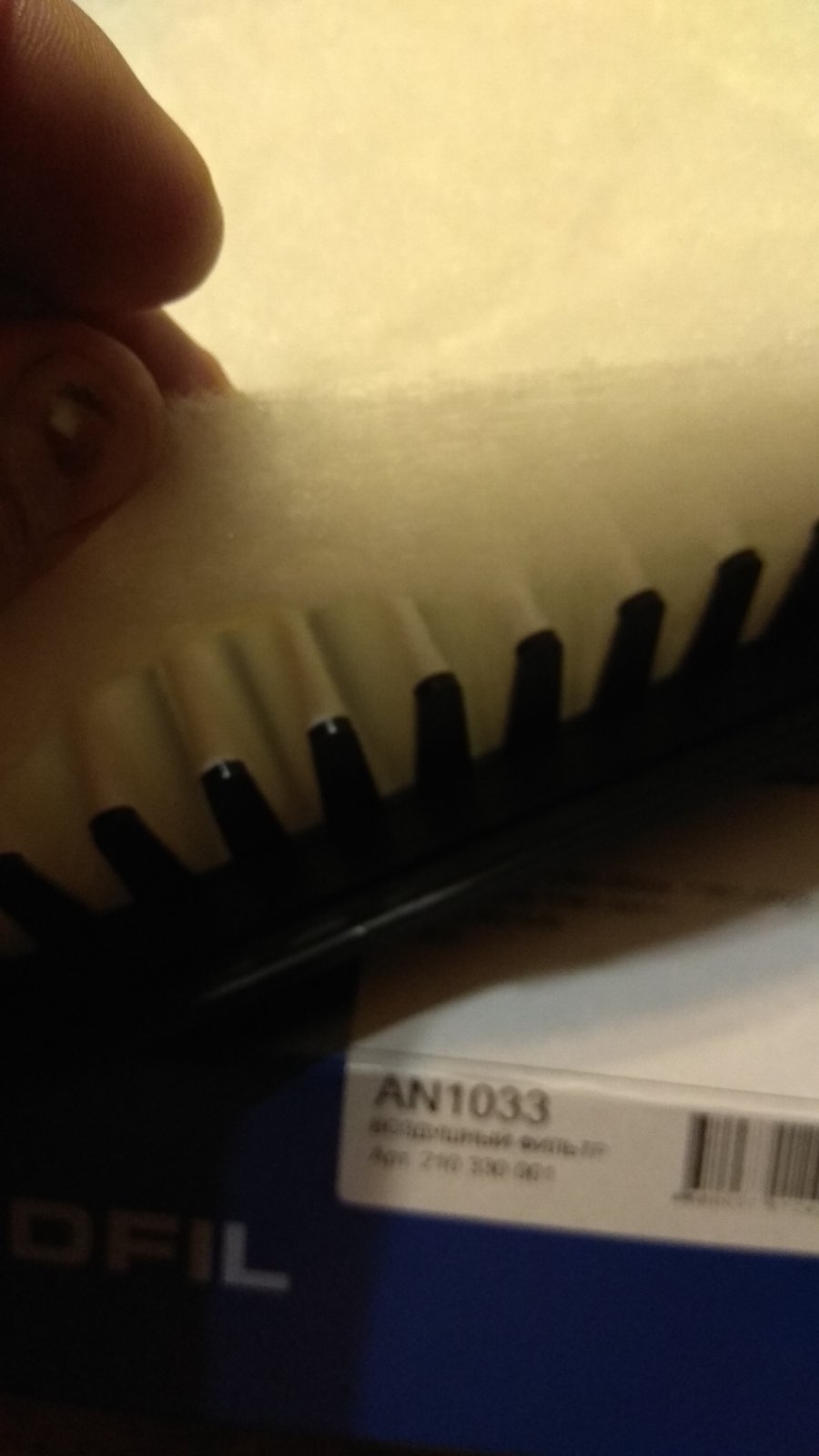

Итак, фильтр для старых тойот и некоторых китайцев AN1033
совершенно не вызвал отрицательных эмоций, на борту уплотнительная резинка и даже предварительный фильтр грубой очистки, так называемый зимний пакет. Но фильтрующий материал тонковат, хотя и достаточно плотный.  Визуально стоит больше, чем за него просят, надо только не перекатывать, цена 160 ру.

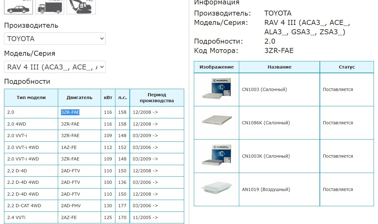

Я бы с удовольствием купил, но на 1AZ-FE не выпускают.
Есть у нах на 3ZR-FAE № AN1019.
3 часа назад, KoFe сказал:
На RAV 4(5) идет артикул AN1177 (выкладываю сюда, подборщик не показывает данный фильтр, инфа с форума Камри)
