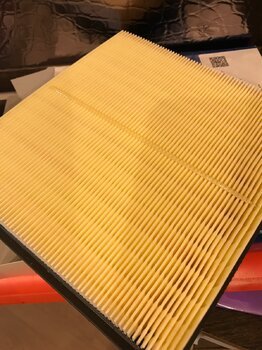

Есть у нах на 3ZR-FAE № AN1019.
Материал как-будто не плохой, не просвечивает и не мохрится но, немного легковесный. На чистой стороне фланец, под прижатие корпусом, с уступами, будет сосать забортный воздух. На грязной стороне канавка под шип в корпусе разной глубины. Впечатление негативное.
111.thumb.jpg.33d3149c1ed85d0ae9f7a1869bf40e26.jpg112.thumb.jpg.71ba933e18d5b655594bdaef4ff35839.jpg

Отдай его обратно в автодок, через рекламацию. Свяжись с производителем, почему брак формовки. Возможно материал то хороший, только «руки крюки» у кого-то. Пусть разбираются у кого…
SL1  посмотри еще замену- фирма Livcar (производит достойный поставщик Akira oil, бумага у них импортная), на их сайте подборщик хороший вот тебе замена-LCT1013/24005A. Ценник в районе 480 руб.

Хотелось халявы. 290р. Проклею сипроновой полоской по кромке и поставлю. Обычно, ставлю Purflux A1262, но цена нынче не гуманная.

Правильное решение. :good2:
