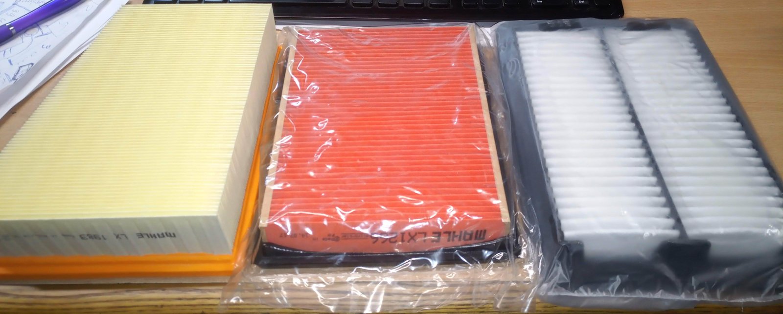

Покупаем для наличия воздушные фильтры Nissan/Infiniti.
Из недорогих - Nordfil;
Из дорогих - Mahle.
Заметил, что разные производители для одного и то же ДВС часто выбирают разные материалы.
На фото 3 фильтра Mahle:
Материалы разные, а средний ещё вроде с пропиткой.
На коробках указаны разные производители - Австрия, Филиппины, Китай:
т.е. либо у них несколько заводов, либо разные поставщики, а они фасуют.

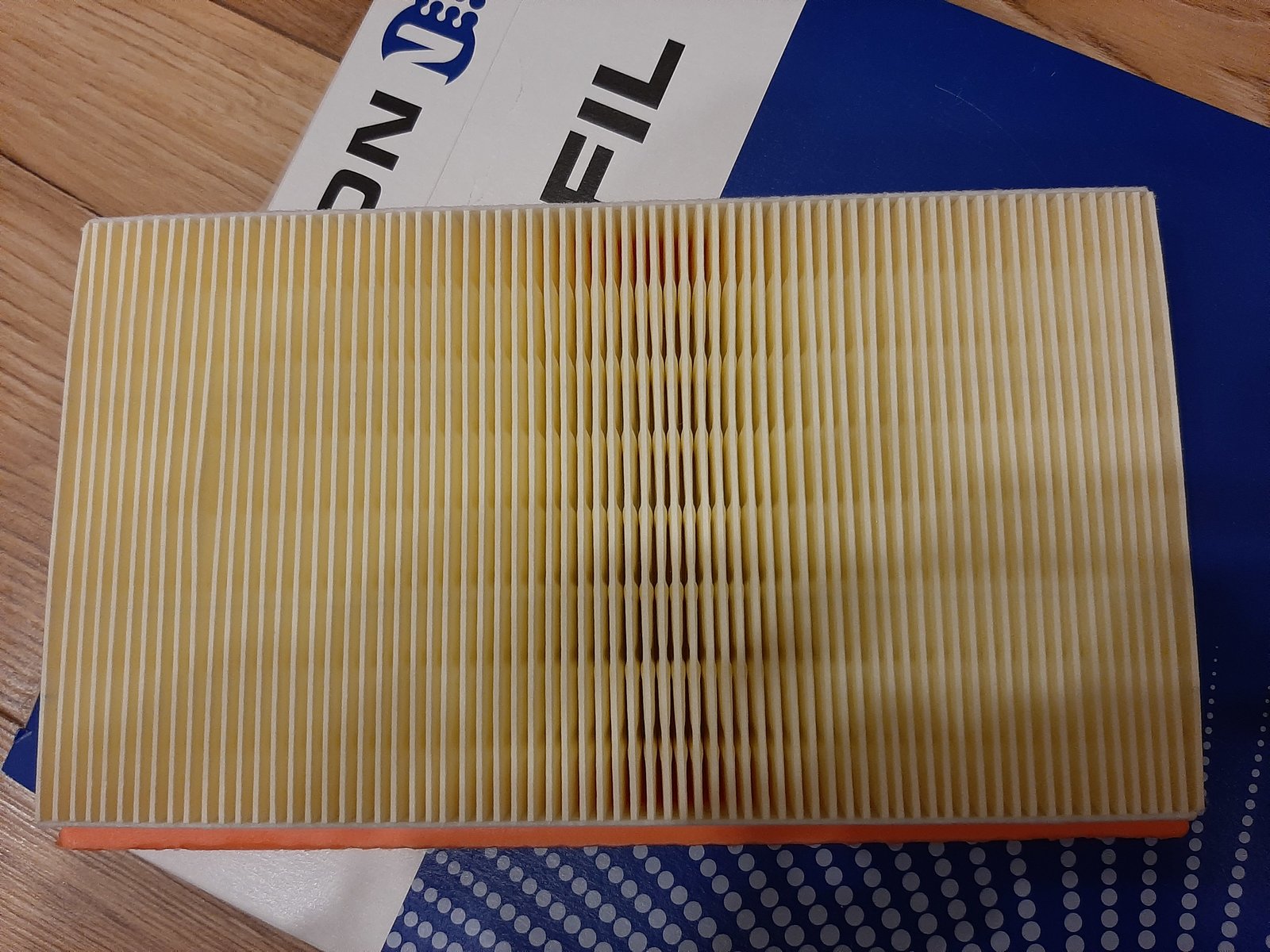

А вот фото фильтров Nordfil:
Т.е. для ДВС MR20DE и пр. (левый на обоих фото) материал идентичный у Mahle и Nordfil, а для ДВС MR20DD и пр. (правый на фото с Mahle и средний на фото с Nordfil) материал и кол-во рёбер абсолютно разные.
Так же для VQ37VHR и пр. (средний на фото с Mahle, нет на фото с Nordfil) Mahle использует бумагу красную с пропиткой, а Nordfil же использует бумагу похожую с фильтром для MR20DE:
У Mahle этот фильтр имеет жёсткую "запаянную" окантовку, Nordfil полностью гибкий, а Filtron, к примеру, имеет материал без пропитки схожий с Nordfil, но ещё и металлическую сетку, что делает его тоже жёстким:

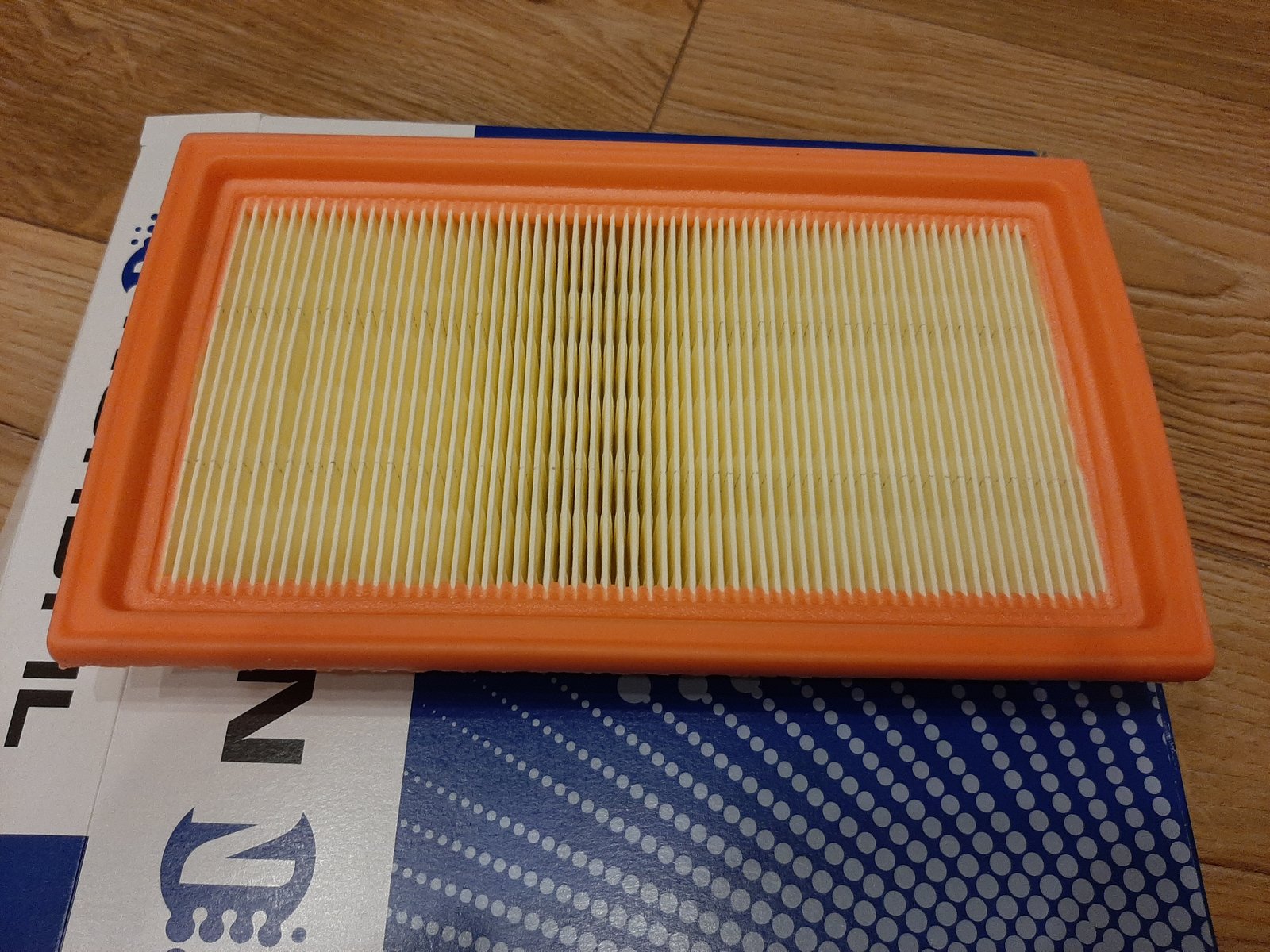

Когда фотографировал, заметил, что у Nordfil AN1023 (для MR20DE и пр.) маркировка не правильная:acute:, т.е. коробка AN1023, по размерам он как AN1023, а штамп на нём стоит AN1070.
Достал другой такой же со склада, там штамп правильный. Поэтому и писал не артикулы везде, а модели ДВС.

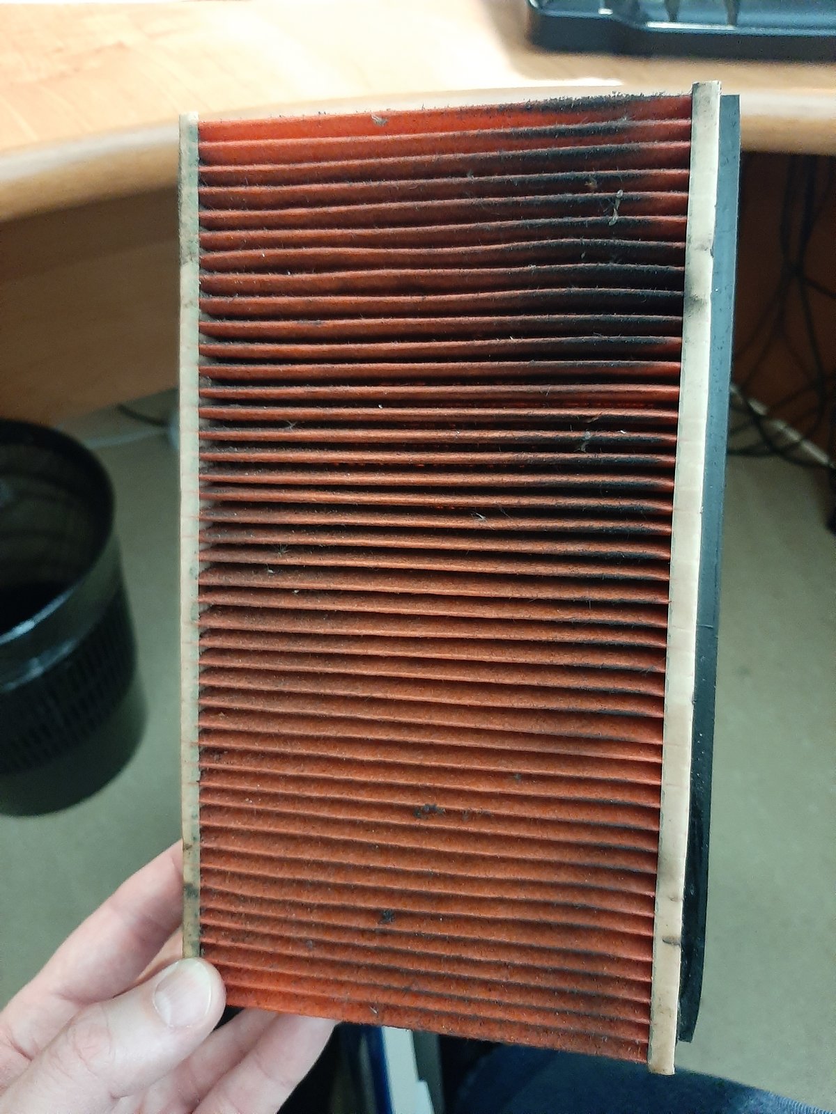

Хочу дополнить немного о воздушнике Nordfil AN1022. Сегодня поставил его ради эксперимента вместо филиппинского Knecht LX1631, который отбегал 8-9 тыс км.
Как ни странно, но Nordfil встал в коробе довольно плотно. Сам не вываливается, чего я боялся ранее. Понятно, что без пропитки он фильтровать так как Knecht не будет, но за 200 руб на интервал 5-7 тыс, думаю пойдет. Скептицизм относительно Nordfil был преждевременным:pardon:.
Вот так выглядел Knecht после вытряхивания песка и грязи. На просвет еще норм был, но, думаю, пропускная способность уже не такая хорошая.
Изменено пользователем dimakudr

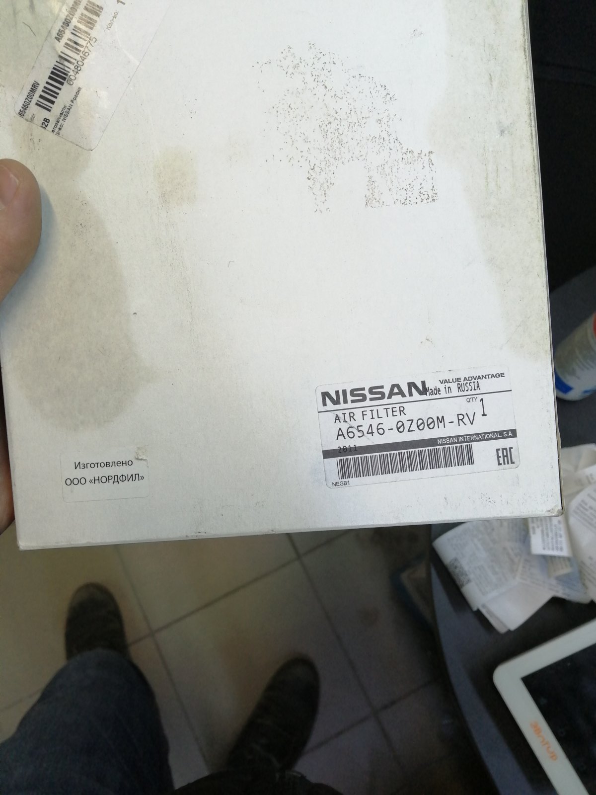

Как никак делает oem для ниссан
16 минут назад, sanchezz сказал:
Это не ОЕМ. Это Nissan Value Advantage (всякое разное для постгарантийного обслуживания, но не самое г%вно).
13 минут назад, dimakudr сказал:
Согласен, что то херню я написал)
