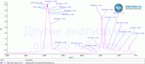

Масло заявлено как: API SN; ILSAC GF-5
ИК спектр Фурье говорит о том, что масло на основе гидрокрекинга VHVI + возможно минеральное масло (а возможно глюк спектрометра.).

Получил И/К спектр пик низкий 0,90 - с минералкой что ли гидрокрекинг смешали? :) Содержание серы бы еще увидеть, она бы как раз ответила на этот вопрос :)
Ну этот дешевый пакет и предназначен в основном для полусинтетик ;) На американском рынке его только в полусинтетике и замешивают, так как его характеристики по минимальную планку API SN/Ilsac GF-5. Нету просто особого смысла его только на 3-ей группе мешать :)
@VAn12, ну я бы не сказал что пакет Afton может быть какой то дешевый, как раз где мало молибдена это самый современный пакет Afton'а. В японских маслах (Profix) такие пакеты встречаются. А вот с базой поколдовали, если конечно ИК не брешет. Потому что у чистого гидрокрекинга пик на волне 722 около 1.0, здесь такое ощущение гидрокрекинг смешали с минералкой. Утверждать я конечно не берусь, а то у нас уже был какой то глюк на нормальном масле низкий пик ИК (забыл где это было.).

По базе: по нашим требованиям, данный продукт должен изготавливаться только на 3-ей гр. базовых масел. Без смешивания с гр.2.
Сделал запрос технологу на завод, получил вот такой ответ: "При производстве данного масла используются только масла гр. III (4 и 6 сСт)."
Честно сказать, у меня нет повода не доверять ему. Я больше склонен к ошибке в графике.
