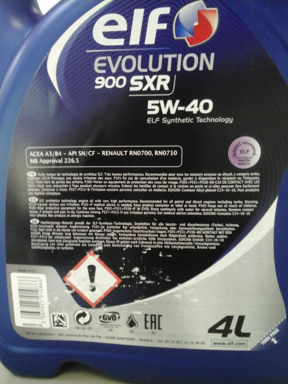

Elf Evoution 900 sxr 5w40 - позиционируется как масло для дизельных двигателей самим Тоталом /производитель Ельфа/.
Сороковка в рабочих режимах имеет более толстую и более прочную масляную пленку. Это уже сто раз разжевано.в тч и тут.
Покупал в сент17 на юлмарте /один из офиц продаванов тотал восток в России.это узнал на сайте тотал.elf-lub.ru/ за 1690 р.за канистру 4л. Сажевика нет. Можно лить.
