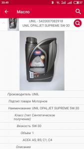

Вот наткнулся на такое масло. На мой взгляд подозрительное.Как может быть одновременно А5 и C4?Может я путаю:А5 HTHS 2.9<3.5,а С4 HTHS-не мение 3.5.Или я ошибаюсь?
