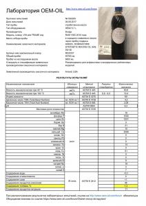

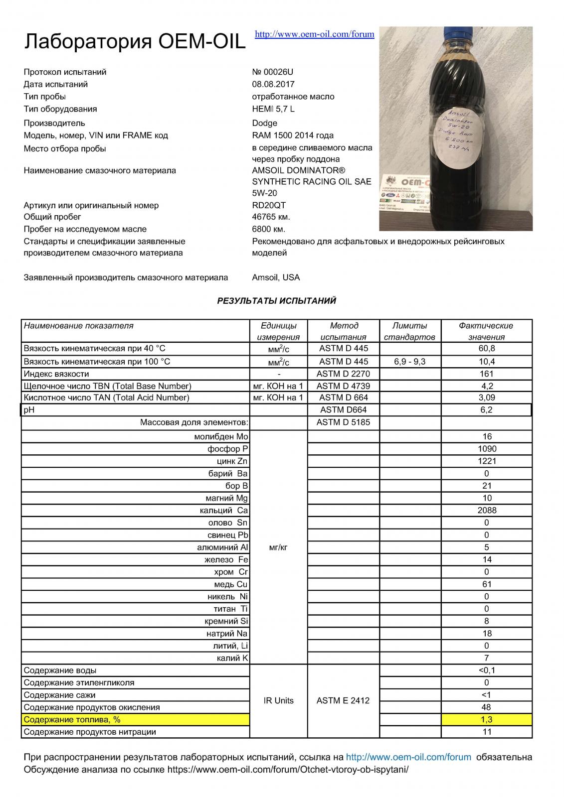

14 августа 20179 г Закреплён 1. Автомобиль: Dodge Ram 1500 ‘2014 2. Двигатель: HEMI 5,7L 3. Пробег: 46’765 км. 4. Пробег на исследуемом масле: 6'800 км. 5. Мото-часов: 237, в т.ч. ХХ 12% 6. Израсходованное количество топлива, литров: 1210 7. Заливочный объём масла, литров: 6,6 (7q) 8. Доливка масла в процессе эксплуатации: нет 9. Наличие отложений в двигателе до заливки этого масла: визуально чисто 10. Масло до заливки исследуемого: AMSOIL Signature Series 5W-20 11. Предыдущий интервал замены: 8’464 км. 12. Автозапуск: нет 13. Подвергался ли двигатель тюнингу: нет 14. Подвергался ли двигатель ремонту: нет 15. Промывка двигателя перед сменой масла – нет (слил старое - залил новое) 16. Период эксплуатации, температурный режим: апрель-август 2017, -1…+30*С 17. Режим эксплуатации: город (Москва) 60% \ трасса 40% 18. Экологический класс: EURO-5 19. Тип применяемого топлива: 95+ BP 20. Тип масляного фильтра: AMSOIL Ea15K50 21. Тип воздушного фильтра: FRAM TGA9401 (сухой, бумажный, для тяжёлых условий) 22. Отбор отработанного масла: в середине слива Примечание: По сути данный анализ завершает серию исследований, в частности: свежее - 175км - 6800км. Ниже ссылки на предыдущие анализы и в приложении сравнительная таблица. - Ранее на пробегах 23’096 , 31’507 и 40’146 делался анализ отработки. - Анализ этого свежего масла http://www.oil-club....in/#entry942426 - На пробеге 39'817 в топливо залита присадка Amsoil P.i. Performance Improver Gasoline Additive, масло работало 100 км. с этой смесью.
14 августа 20179 г Все-таки олдскульные пакеты рулят получается в плане износа... в чём? Здесь пробег не рекордный. А меди чего-то много.
14 августа 20179 г По-моему, это масло не подходит для этого мотора - металлов износа многовато. Думаю, что если использовать Mobil 1 Advanced Fuel Economy 0W-30 или Amsoil XL Extended Life 5W-20, то цифры металлов могут быть лучше. ;) Изменено 14 августа 20179 г пользователем Gaffer
14 августа 20179 г Интересно, почему в этом моторе все отработки показывают загущение по отношению к свежему маслу.
14 августа 20179 г Amsoil XL Extended Life 5W-20, @Gaffer,Я могу ошибиться, но школьное образование подсказывает, что слова Amsoil и Kendall - разные. А по твоей ссылке - Kendall.
14 августа 20179 г @Gaffer,Я могу ошибиться, но школьное образование подсказывает, что слова Amsoil и Kendall - разные. А по твоей ссылке - Kendall. Видимо твоё школьное образование не дотягивает до моего университетского. :) По ссылке страница подбора масла по машине, но название правильное ведь - Amsoil..., к тому же Kendall ни пол раза не хуже и тоже на пакете присадки Afton, да.. ;) Изменено 14 августа 20179 г пользователем Gaffer
14 августа 20179 г Как-то имхо не очень ему (тут) на "двадцатках"... А может просто "в хвост и в гриву"...
14 августа 20179 г Масло интересно отработало! Снижение Fe в последовательности 69-->40-->14 тенденция однако. Допустим снижается пробег и моточасы, также допустим идет (прошла) притирка. 2 последних анализа отличаются по моточасам и по пробегу на 24-25%, т.е. скоростные режимы приблизительно одинаковы. Заметно снижение Fe c 40 ppm до 14 ppm, это более чем отлично. Пока поставлю плюсик Dominator. Интересно, что все 3 анализа автора идут с загущением, 20-ка превращается в 30-ку. Это вряд ли из-за топлива, как предполагали ранее. Какие будут еще идеи? В прошлом анализе делал подборку анализов с Bitog за 2016 год, плачут медью многие моторы и при бОльших пробегах, а вот вязкость не растет ни у кого. В остальном все хорошо - прирост окисления и нитрования мизерный (относительно промежуточного анализа на 175 км на масле), pH в норме еще. Щелочное число не провалилось. Конечно это не Amsoil Signature Series, но норма. @Zhelezjakka, если будете продолжать серию анализов, попробуйте обычный гидрокрегинг (лучше на натриевом пакете, интересно отработал Valvoline по ссылкам ниже в части железа) и на обычном не синтетическом фильтре. Можно сначала тот же Amsoil из уже протестированных Вами и фильтр бумажный (качественный), посмотрим как фильтр работает, а затем гидрокрегинг. Думается мне, этому мотору с 7 квартами масла в картере все равно будет, он работает на околохолостых оборотах. Регламент видится в таком режиме 7000-7500 км. P.S. Нашел более свежие анализы на Bitog. Смотрел железо и медь, т.к. они бросаются в глаза. Вязкость ни у кого не меняется, остается в границах SAE W20. Valvoline Synpower 5W-20, Miles on Oil - 3000 Miles, Make/Model - 2012 Ram 1500 5.7L (36000 miles) - Fe (8), Cu (68) .... тоже грешат на масляный кулер Pennzoil Platinum 5w-20, Miles on Oil - 3000 Miles, Make/Model - 2006 Ram 2500 5.7L (104000 miles) - Fe (16), Cu (17) .... меди уже существенно меньше Castrol Edge 5w-20, Miles on Oil - 4,000 Miles, Make/Model - 2006 Jeep Commander 5.7L (162000 miles) - Fe (4), Cu (4) .... железа и меди все меньше и меньше. Интересная последовательность выстраивается - все тяжелые внедорожники, пробег увеличивается, износ уменьшается. Ох и долго притирается мотор . Медь когда-нибудь исчезнет! В прошлый раз тоже находил мотор со 168000 miles и 9114 miles on oil, износ такой же околонулевой. Так что машину можно будет еще внукам оставить, ну.... мотор точно. Изменено 14 августа 20179 г пользователем Pavel_NSK
14 августа 20179 г Вот это масло наверное будет более правильным. Ford бяку не будет рекомендовать. В Explorer V отлично себя ведёт.
14 августа 20179 г Картер большой ёмкости. Двигатель здоровенный и наверняка не шибко оборотистый. Железа и меди много. Может стоит попробовать другое масло. А анализ до 250 моточасов это ниочём на сегодняшний день. Ну т.е. масло плохо отработало тут. Я так понял.
15 августа 20179 г А что с кремнием случилось? Почему при 11м/ч кремния 10, а при 237м/ч кремния 8 ? Кальций вырос, Магний вырос, фосфор и молибден тоже выросли. Как так?
15 августа 20179 г Автор Масло интересно отработало! ... Интересно, что все 3 анализа автора идут с загущением, 20-ка превращается в 30-ку. Это вряд ли из-за топлива, как предполагали ранее. Какие будут еще идеи? В прошлом анализе делал подборку анализов с Bitog за 2016 год, плачут медью многие моторы и при бОльших пробегах, а вот вязкость не растет ни у кого. В остальном все хорошо - прирост окисления и нитрования мизерный (относительно промежуточного анализа на 175 км на масле), pH в норме еще. Щелочное число не провалилось. Конечно это не Amsoil Signature Series, но норма. @Zhelezjakka, если будете продолжать серию анализов, попробуйте обычный гидрокрегинг (лучше на натриевом пакете, интересно отработал Valvoline по ссылкам ниже в части железа) и на обычном не синтетическом фильтре. Можно сначала тот же Amsoil из уже протестированных Вами и фильтр бумажный (качественный), посмотрим как фильтр работает, а затем гидрокрегинг. Думается мне, этому мотору с 7 квартами масла в картере все равно будет, он работает на околохолостых оборотах. Регламент видится в таком режиме 7000-7500 км. Спасибо за развернутый и аргументированный комментарий) Умеете успокоить)) Кстати, режим эксплуатации умеренный. Москва и трасса, бездорожья нет, прицепа нет, грузы не тяжелые. Загадка в двух частях остаётся - вязкость и медь. Общался с мотористом (специализируется как раз на hemi) - уверяет, что ничего медного в моторе нет. Но сам склоняюсь к охладителю, и боюсь думать, что медь может давать подшипник ролика гидрокомпенсатора. Серию наверняка продолжу. В чём умысел перехода на гидрокрекинг на натриевом пакете? Что предполагается увидеть или ожидаемые изменения? Какие бренды имеют такой пакет? И как бумажный фильтр повлияет? - с подбором качественных сложно, скорее всего только оригинал будет доступен.
