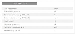

Заявленные характеристики:
Масло заявлено как: API SN/CF; ACEA A3/B4; VW 502.00/505.00; 503.01; MB-Approval 229.5, MB 226.5; BMW Longlife-01; Renault RN 0700 / 0710; PSA B71 2296; Porsche A-40.
