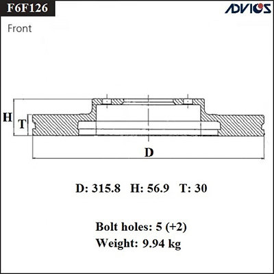

Первый опыт F6F126 на Subaru Forester
Второй опыт Subaru Legacy
Так главный вопрос, какие всё таки имеют параметры данные F6F126 тормозные диски исходя из выше описанного?
Изменено пользователем Sahkansk
10 часов назад, Sahkansk сказал:
Те, что указаны на картинке.
В том файле с размерами, что нам прислали изначально, впоследствии были выявлены ошибки.
Изменено пользователем ADVICS Rus
В 12.04.2018 в 08:07, ADVICS Rus сказал:
Спасибо
