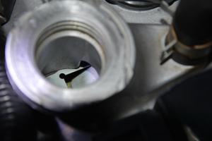

Почему спрашиваю про масло, вчера посмотрел в маслозаливную горловину,  хотя много  там чего не увидишь, так как две пластины стоят под углом, но через щель этих пластин увидел как бы налёт от масла,  его ещё называют я так понял не нагар, а как бы метал покрылся тонким лаком, цвет прозрачно-жёлтый.
Сфоткайте?
Сфоткайте?
попробую, но там сложно сфокусировать фотоапаратом, вначале стоят две пластины по бокам

По бокам на возвышениях литья видно  чуть чёрные отложения:
Попробовал пластинкой с тряпкой чуть вытереть, желтизна на металле полностью не вытирается, но на тряпке сухой жёлтый след остаётся :
Это нормальный процесс после 10230 км пробега или масло не то?
После ТО1  проехал уже  3730 км, масло двигатель не жрёт, уровень на щупе тот самый.
Изменено пользователем MUSD
