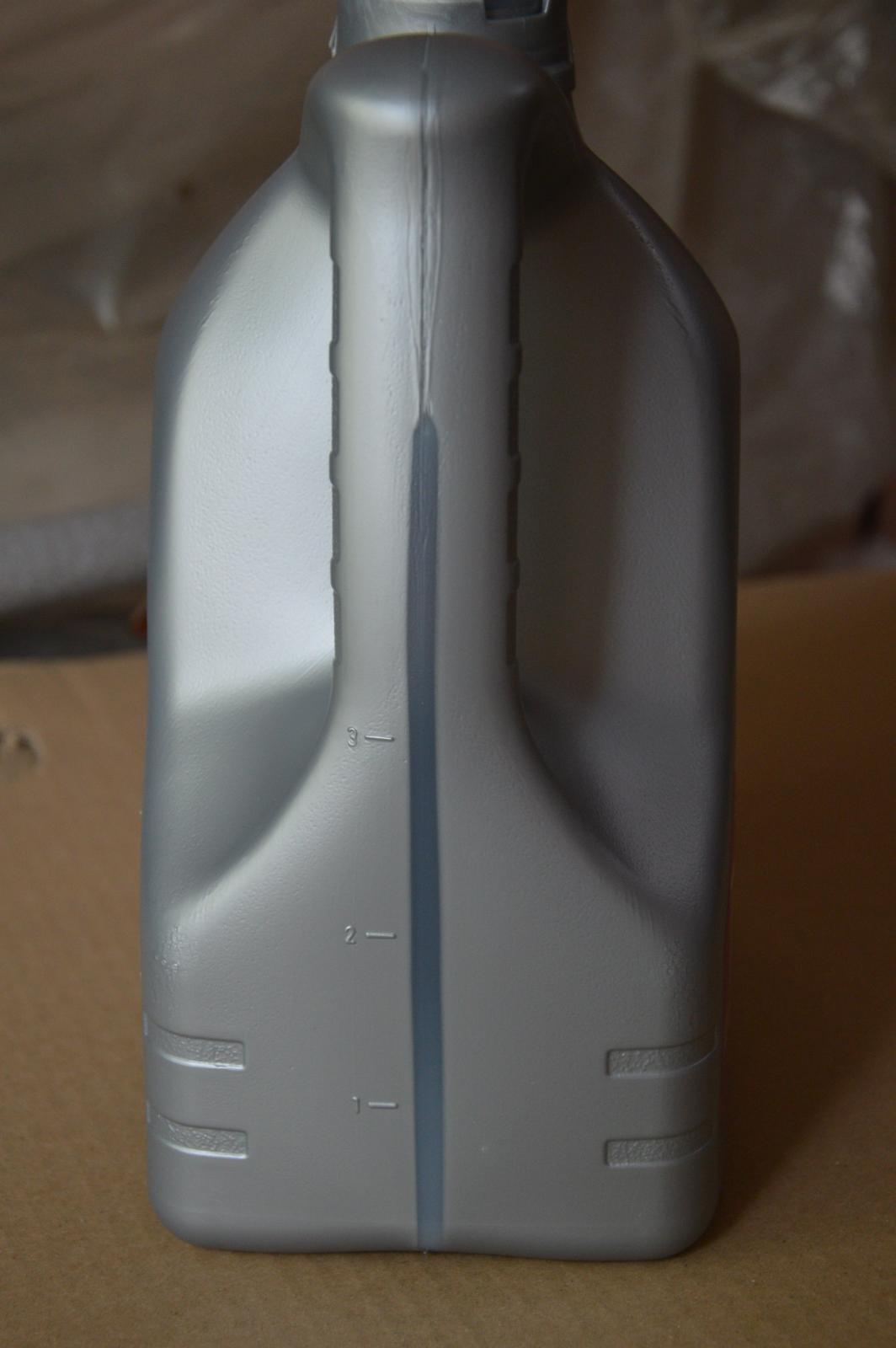

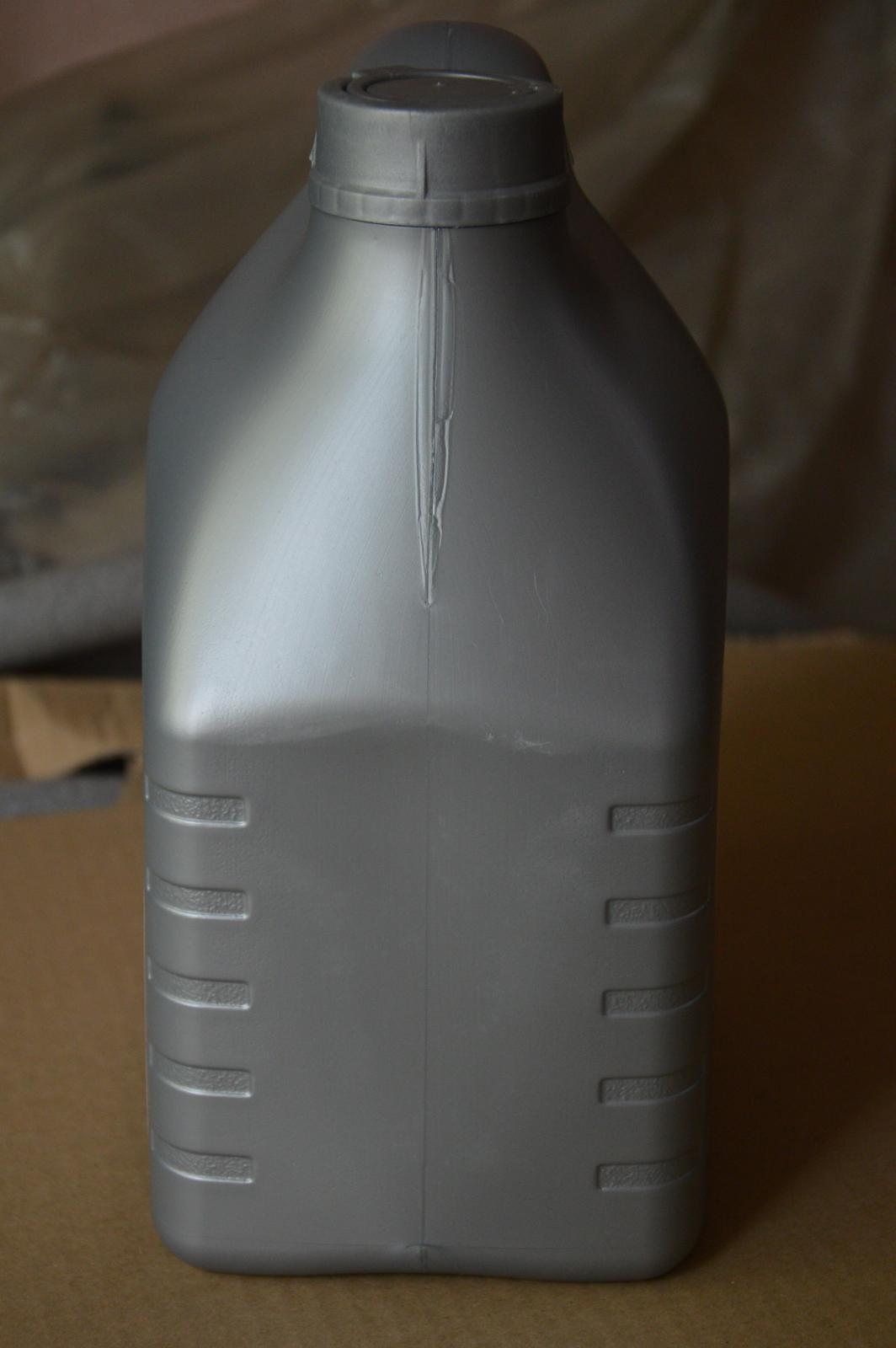

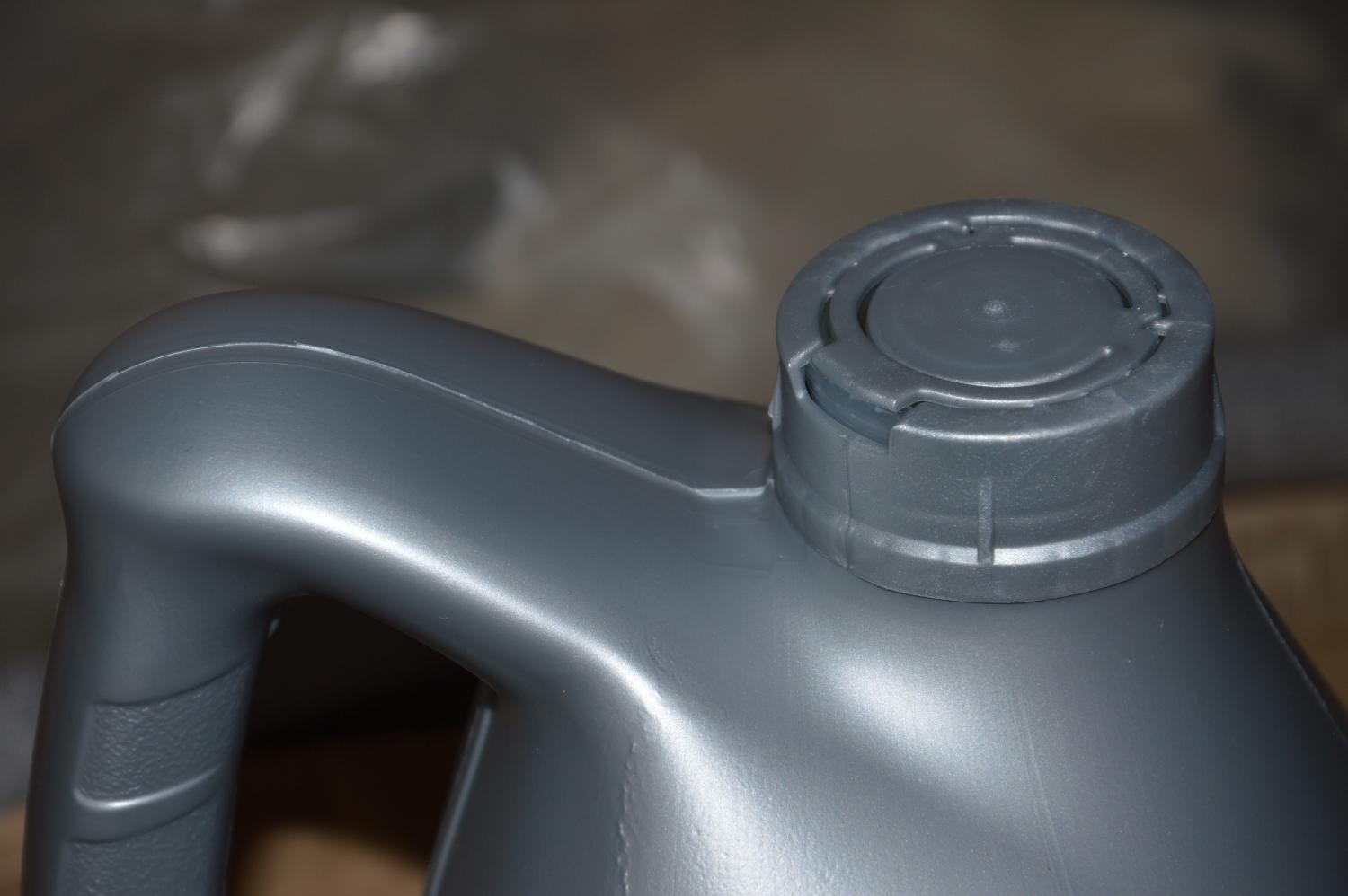

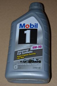

Короче я определился и заказал Mobil 1 x1 5W30. Сегодня забрал. Покупал в самом крупном интернет-магазине в Украине "Розетка", думаю подделками торговать не будут. Масло купил по акции "4л +1 л в одни руки", обошлось за всё около $38. Производство Франция. Канистра 4 л слабенько сделана по сравнению с финским производством, с французкой канистрой можно засомневаться, что купил оригинал.
Вот фотки масла которе сегодня забрал:
    post-36881-0-11095500-1499264302_thumb.jpgpost-36881-0-64821400-1499264377_thumb.jpgpost-36881-0-60383100-1499264381_thumb.jpgpost-36881-0-68299900-1499264385_thumb.jpgpost-36881-0-09114300-1499264389_thumb.jpgpost-36881-0-37357700-1499264393_thumb.jpgpost-36881-0-61066100-1499264396_thumb.jpgpost-36881-0-00233400-1499264400_thumb.jpgpost-36881-0-88597200-1499264403_thumb.jpgpost-36881-0-06679300-1499264407_thumb.jpg

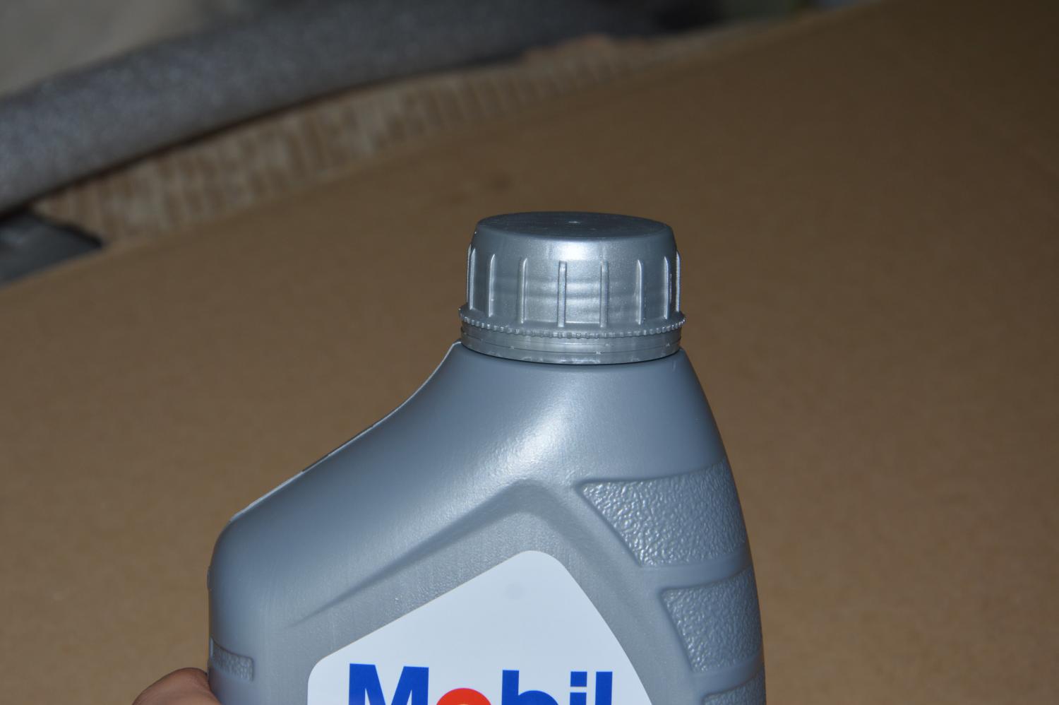

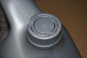

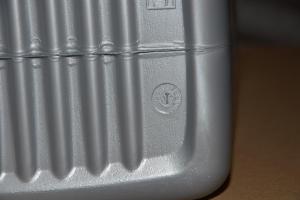

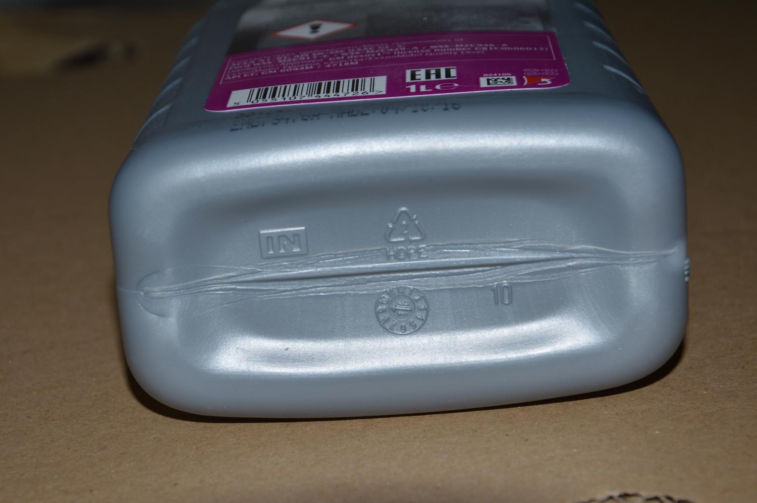

Вот ещё несколько фоток:
post-36881-0-66288300-1499264485_thumb.jpgpost-36881-0-32007900-1499264489_thumb.jpgpost-36881-0-68563700-1499264493_thumb.jpgpost-36881-0-89502900-1499264496_thumb.jpgpost-36881-0-82996900-1499264500_thumb.jpgpost-36881-0-44577400-1499264504_thumb.jpgpost-36881-0-08737900-1499264508_thumb.jpgpost-36881-0-81879100-1499264511_thumb.jpgpost-36881-0-94687800-1499264515_thumb.jpgpost-36881-0-98496000-1499264518_thumb.jpg

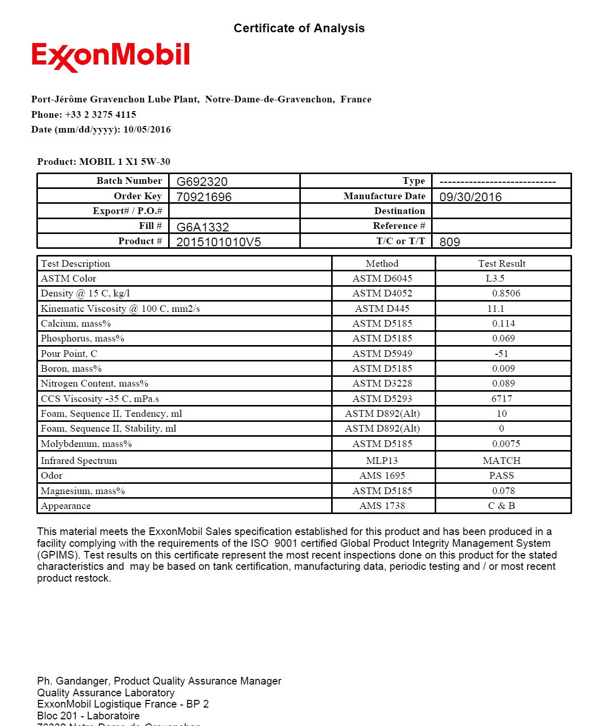

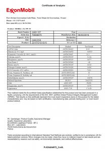

Покупал в "розетке", но лучше перепроверить, позвонил до официального дистрибьютора, скинул ему фотки,  тот сделал запрос на  ExxonMobil. Они ему ответили скинули сертификаты.
И он мне скинул сертификаты, масла в канистрах, что я купил оригинальные:
G6A1332.pdfG662258.pdf
post-36881-0-58000900-1499264968_thumb.jpg post-36881-0-48402100-1499264969_thumb.jpg
По сертификатам видно что 4Л и 1Л масло чуть-чуть отличается по анализам.
