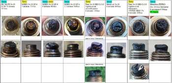

Сливная пробка поддона с магнитом
Подбирал магнит на фильтр, хотел понаблюдать - распилить - посмотреть, а попалась на глаза пробка с капец каким сильным магнитом...
Будет интересно сравнивать, сколько чего на магните будет, после разных масел...
Первый М1 х1 - фото будет.
У кого стоят такие? Работает магнит? Собирает износ ))))
Так, для статистики. Не мое.
Магнит с легендарного задиристого мотора g4kd.
Автор менял масло без перекатов по 7500. Пишет всегда было много опилок на магните.
На масле TOTAL HKS  прошел 10000км 140мч, т.к. в основном трасса без пробок.
Картер на 6л масла.
Общий пробег 81000км
Источник фото https://www.drive2.ru/l/599732741612771481/
Вангую у мотора задиры цилиндров как у большинства на этом моторе. Анализ никогда не покажет такого аномального износа, т.к. он еще не аварийный, а повышенный.
Поймите, магнитная пробка в моторе никак не заменяет фильтрацию, не дополняет, а лишь отбирает часть железа у фильтра. Она полезна только для информирования владельца, что грядут проблемы. Бесплатно и без анализа.
Если мотор спроектирован хорошо, то можно не заморачиваться ни пробками. ни анализами.
Если режим эксплуатации запредельный, тюнинг, спорт, косячный мотор, дикий пробег и т.п., то магнитная пробка маст хэв.
По поводу критики, что магнит слабеет это брехня. Я испытал пробку masuma и она ни сколько не растеряла свойств за 6 лет и 80 тысяч км. https://www.drive2.ru/l/580574576132495912/
По крайней мере в моем корейском моторе.

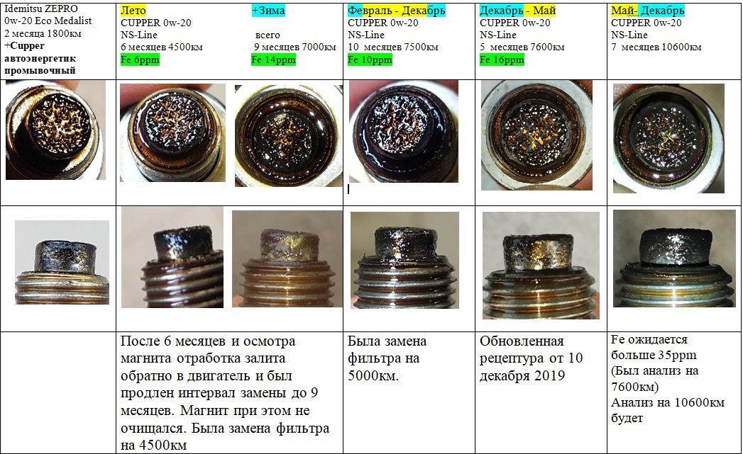

Справедливости ради можно сравнить пробку одного и того же масла с олеатами меди(первое на нижней картинке) и без(последнее на первой).
Масло Идумытся(пробег немного разный, но сути не меняет):)
