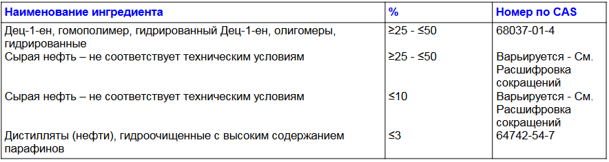

Gloryk 934 Опубликовано: 17 июня 2017 Поделиться Опубликовано: 17 июня 2017 Антифриз G11Го в тему выбора антифриза ?!?!?;)Кастрол ( многоликий и противоречивый ) Если не подделка и топ продукт то все прекрасные показатели по износу и защите ( кстати мы так и не поняли как Кастрол на голом ПАО масле без эстеров и AN добиваться в своих продуктах высоких показателей по защите и минимальному износу и лояльности РТИ.С400 оставайся и дальше на этом масле.двигателю оно нравиться Ссылка на сообщение
c400 742 Опубликовано: 17 июня 2017 Автор Поделиться Опубликовано: 17 июня 2017 (изменено) Го в тему выбора антифриза ?!?!? Никто не выбирает антифриз. думаем откуда натрий. Со слов сотрудников PLM, G11 как правило либо без натрия, либо натрий + другие элементы, которых в анализе нет. Значит это не мой антифриз в масле. кстати мы так и не поняли как Кастрол на голом ПАО масле без эстеров и AN добиваться в своих продуктах высоких показателей по защите и минимальному износу и лояльности РТИ судя по PDS: 27 Mar 2017: в PDS от 14 года было менее 70% ПАО И вот какое интересное наблюдение: В Британии тоже самое масло есть на ПАО и на кряке https://msdspds.castrol.com/ussds/amersdsf.nsf/Files/E4F23A605CF8D93A8025810900042B11/$File/11221930.pdf https://msdspds.castrol.com/ussds/amersdsf.nsf/Files/48C8548921A30C45802580F1005275DC/$File/11223055.pdf Изменено 17 июня 2017 пользователем c400 Ссылка на сообщение
