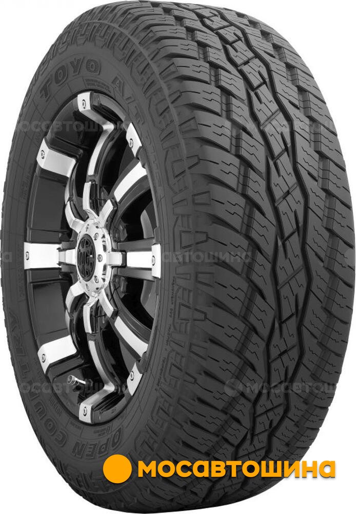

Ну вот видимо Toyo Open Country будет следующей резиной, правда скорее всего в модификации A/T. Со временем понимаешь что для моих задач M/T не нужно :)
57 минут назад, torcon сказал:
У меня на Джимни АТшка стоит. Очень нравится.
Ещё посмотри R/T. Что-то среднее между мт и ат. Может быть как раз твой вариант.
Сверху АТ, внизу RT

AlexGel во :up: у меня как раз сейчас что то переходное между ат и мт. Goodyear Wrangler Duratrac A/T.
RT будет как раз в тему.
