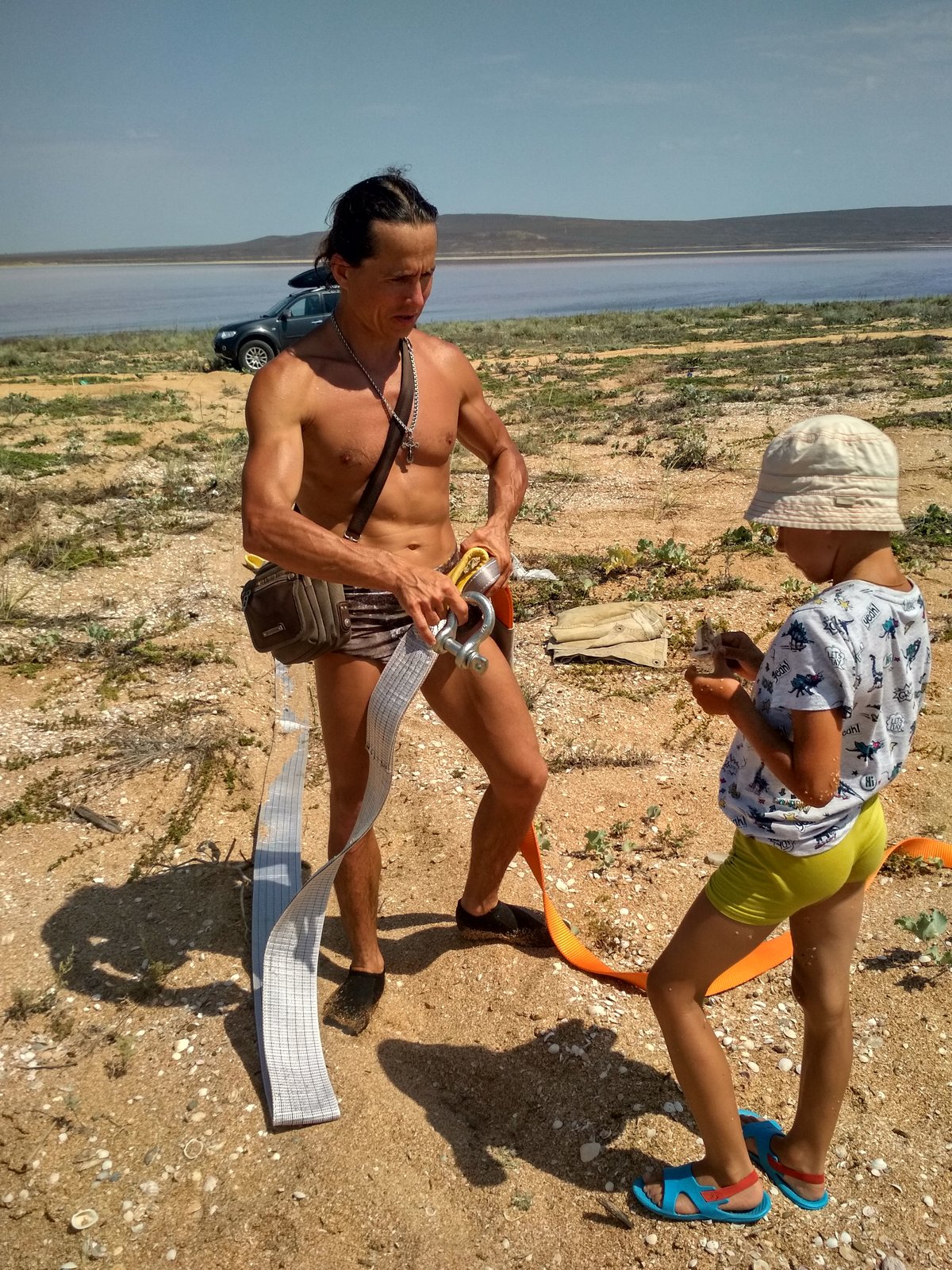

Вот как это выглядит в действии
Горе-вытягиватели.
Алекс широкая белая лента это ARB на 11 тонн? Он похоже шире моего на 12 :)
torcon нет это буксировочный на 22 тонны, у ARB все оранжевое яркое :), там на фото его тоже хорошо видно.
