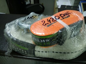

фото пятилетнее с ещё целым тросом от Кенни мастера
