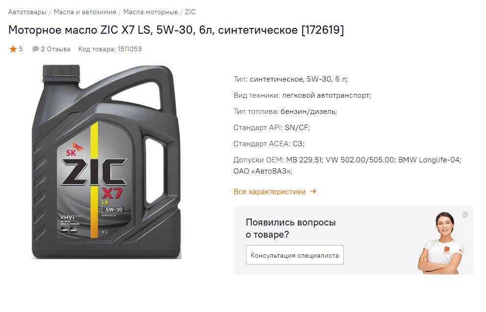

Любое 5w30 c3.
Например от зик, серии лс. Ток у них 10л, не удобно набирать.

14 минут назад, Elrus сказал:
Чегой-то вдруг? ;)
927501385_1(2).thumb.jpg.8c147419ce3f8dca7eaeb012a52a2d9b.jpg1836474686_1(1).thumb.jpg.0252a7737de81c1daaf62ecbc6381626.jpg
