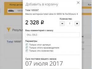

@Mr. Nero,2.300 рублей за канистру пять литров.
