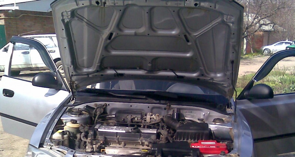

Про жёсткость современных кузовов в курсе
Но и поперечины какие-то надо бы на крышке, дабы тонинА не гуляла
3 часа назад, wolf725 сказал:
1. Крышка капота не голая - там стоит  черный утеплитель.
2. Про какие усилители вы пишите ?
Смотрел с телефона и с ноута - не похже там на утеплитель
Про усилители - типа такого

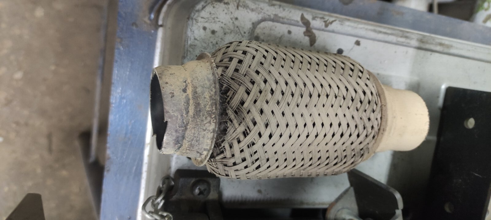

  Пару недель появился стук при проезде неровностей дороги (Лада Веста, пробег 47450 км), заехал к знакомому слесарю - он пояснил, что с ходовкой все в порядке, выявили негерметичность гофры выпускной системы - разболталась и ударялась о кронштейн труба выпускной системы (выхлопная старого образца, на новой дополнительный подвес глушителя). Переварили гофру, поставил длиннее оригинальной - 200 мм (EHLER L45200P). Варили не по "фэн-шую" - по месту, без снятия полностью резонатора, лишь открутили от катколлектора. Получилось неплохо - гофра не изогнута, стуки исчезли. Рык двигателя изчез.
IMG_20211007_180311.thumb.jpg.5088c298bb1b9342f61083cdcbc56209.jpgIMG_20211007_180328.thumb.jpg.357efc463e8994f62393f1248a2358f6.jpg
Изменено пользователем rodof
rodof , что-то рано гофра "наелась", хотя бы 100тыс,  но не 47 же.
