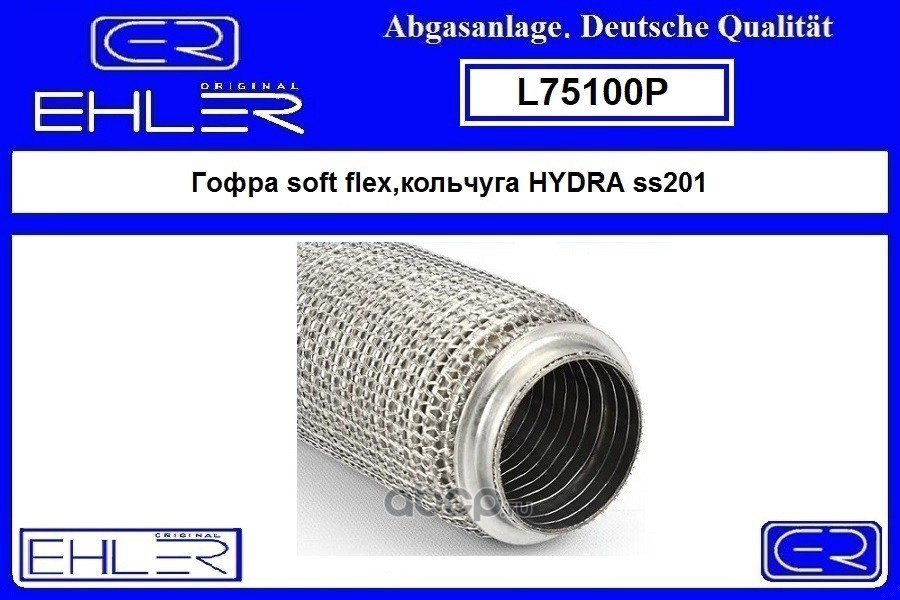

 На самом деле это болячка вест, грешат на слабую нижнюю опору двигателя - при перегазовках движок имеет повышенную подвижность на опорах и соответственно повышенную продольную нагрузку на гофру, либо меняют опору на усиленную (более жесткую , но и соответственно больше вибраций на кузов), либо переваривают на более длинную гофру, которая имея больше складок, лучше "переваривает" продольные знакопеременные нагрузки.

ставить надо нормальные, не Innerbraid, а Interlock
я интерлок и поставил, только в кольчуге, типа такой

53 минуты назад, rodof сказал:
Да я понял сразу, по виду, на твоём фото - писал в общем, безотносительно твоей машины
С заводов ставят часто Innerbraid - хотя такая с Рено Москвича жива до сих пор, а на Форде стояла Interlock, как у тебя с пружиной, но сетка сверху плетёная, померла от времени... сейчас Мановер Interlock
