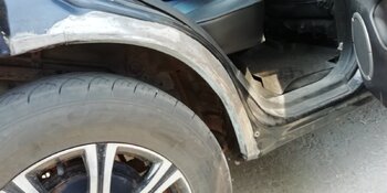

на этой неделе вырезал часть арки, переварил, грунтанул цинковым составом ZRC ES, обратную сторону сформирую из эпоксидки и стекловолокна. Делал сам с другом, первый раз. Есть ошибки, но вроде всё нормально получилось.
Pechnik это так витара подгнила с 07 года?
Kalinidos да, только арки под резинкой двери. больное место. Мало того что резина с песком стирает ЛКП, так еще резина на самой арке задерживает воду и грязь. опять же владельцы антикором не замарачивались. Как результат переварить пришлось.  Арки классные , лемфёрдер, 1в1 подходят, остальное моё рукожопие :)

Kalinidos да, только арки под резинкой двери. больное место. Мало того что резина с песком стирает ЛКП, так еще резина на самой арке задерживает воду и грязь. опять же владельцы антикором не заморачивались.
Это не только на СГВ встречается, на моей тоже было, самое начало, ближе к порогу, заделали
