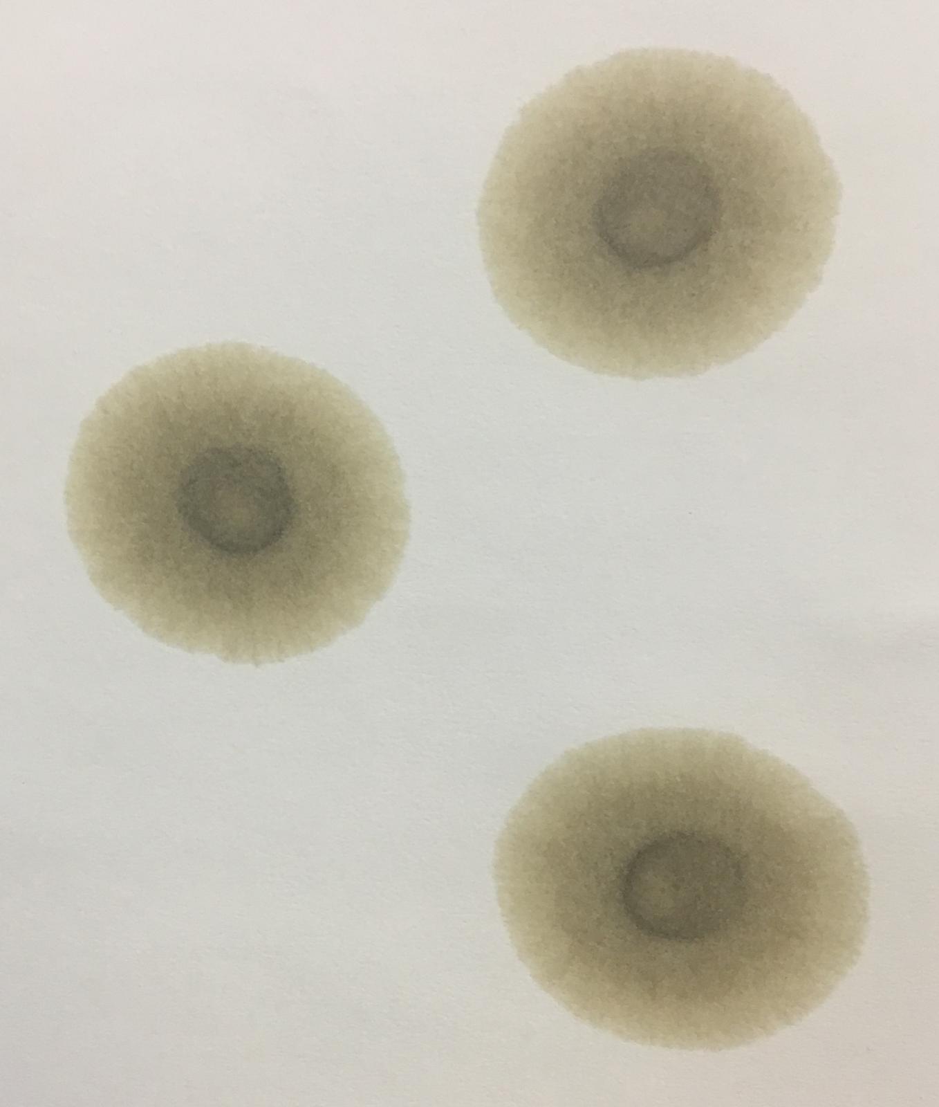

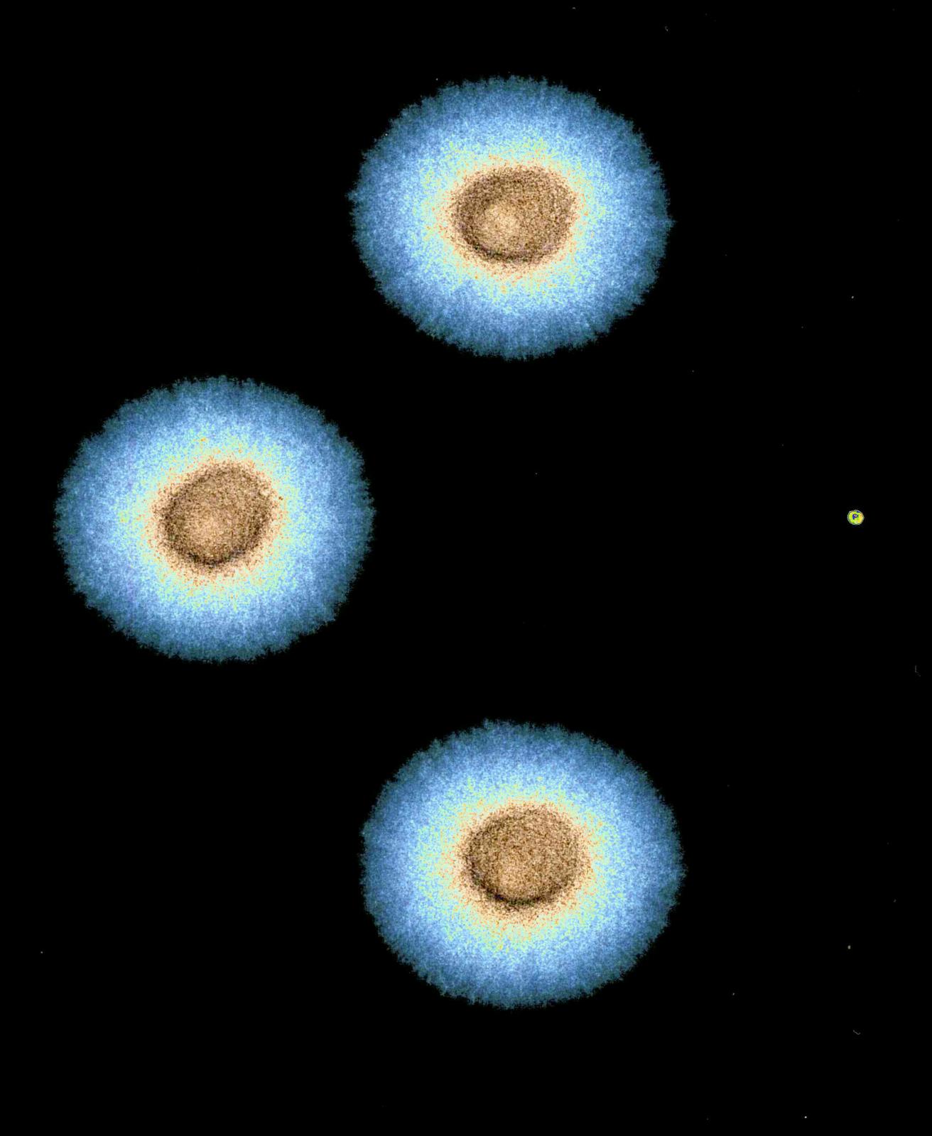

Lukoil Genesis Special Polar 0W-30 на VW TIGUAN 2.0TSI от Урфин
1) Масло Lukoil Genesis Special Polar 0W-30
2) VW TIGUAN 2.0TSI (CCZD, 180 л.с.) постоянный полный привод, 2016 г.в.
3) Общий пробег на момент взятия пробы 8280 км.
4) Пробег на масле на момент взятия пробы 380 км. (трасса/город – 0%/100%), ср.ск. – 15 км/ч (по БК)
5) Эксплуатация масла: 26.04.17 – 20.05.17.
6) Моточасы: 25 мч
7) Израсходованное топливо 61-63 л бензина АИ-95 класс 5 от Башнефть, расход чуть менее 17 л (по БК)
8) Проба взята с полностью прогретого двигателя (~1 час городской езды), сушилась чуть более суток в квартире
9) Объем заливаемого масла 5 л., доливок не было
Фото, фото на просвет, скан, обработка "пила"

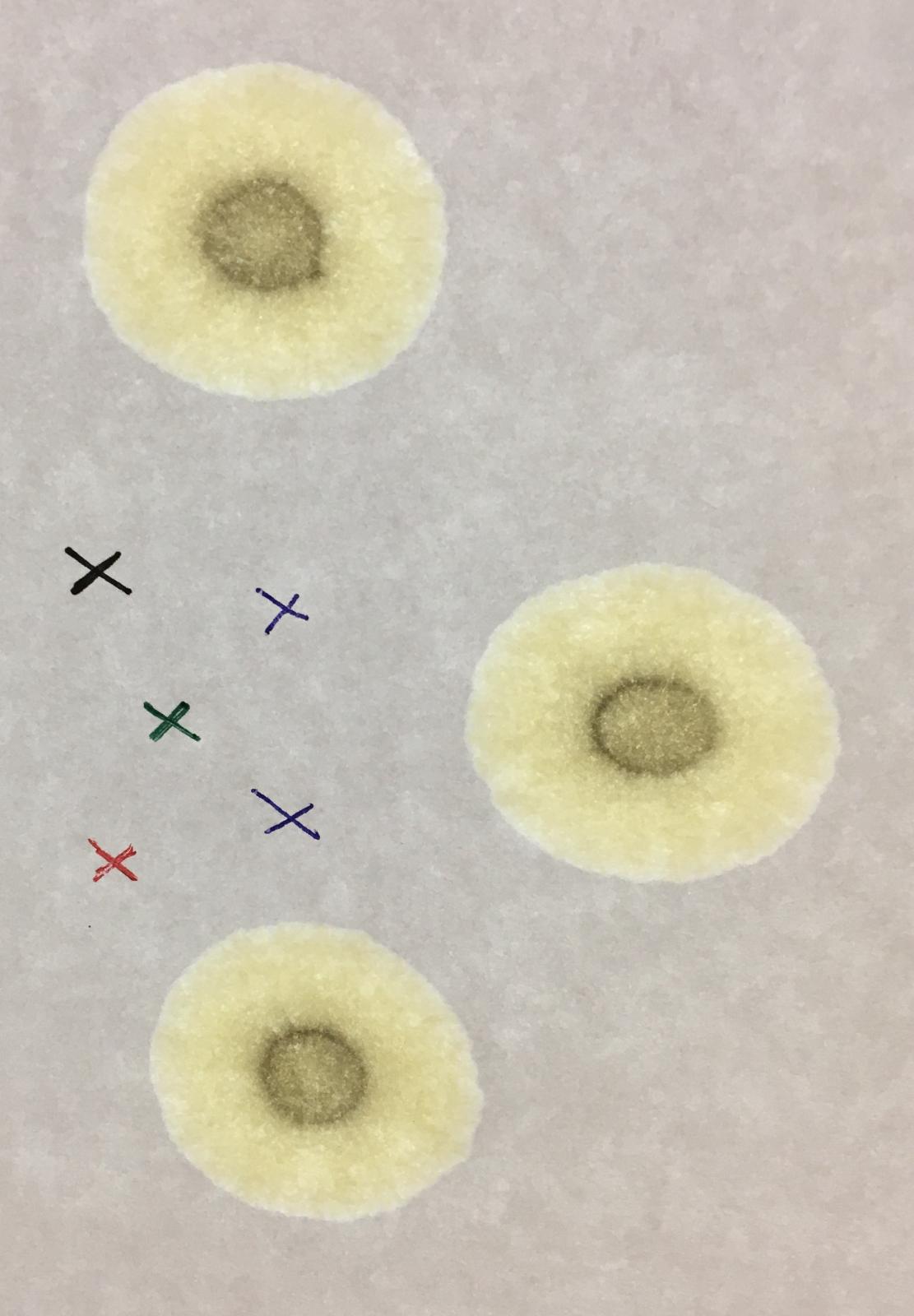

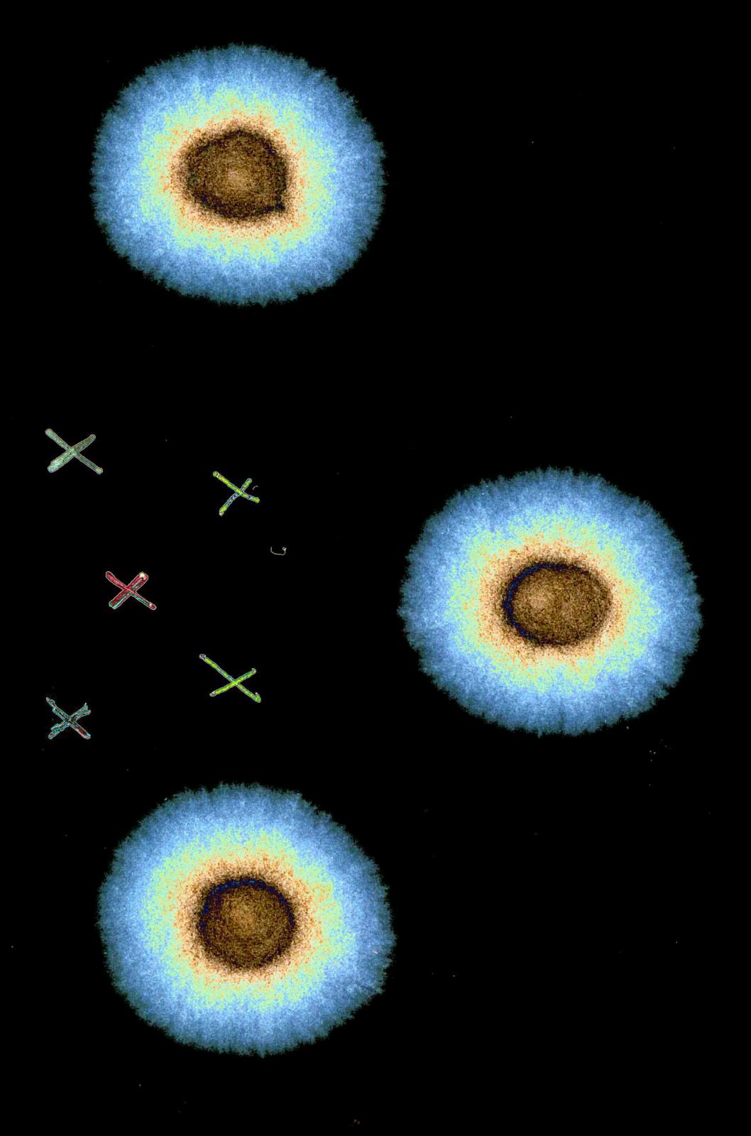

3) Общий пробег на момент взятия пробы:  ~10900 км.
4) Пробег на масле на момент взятия пробы:  ~3000 км, 137 мч (трасса: 1100 км, 22 мч / город: 1900 км, 115 мч)
5) Эксплуатация масла: 26.04.17 – 29.08.17.
6) Израсходованное топливо: ~395 л. бензина АИ-95 (255 л.) и АИ-98 (140 л.) класс 5 от Башнефть
7) Проба взята с НЕ полностью прогретого двигателя (~20 мин. городской езды), сушилась около суток в офисе
8) Объем заливаемого масла 5 л., доливалось 500 мл. масла + 200 мл. Syntolux
фото, фото на просвет, скан, обработка "пила"
@Урфин, или двигатель грязный или эстеры здорово отмыли, а так масло ещё вполне себе живое.
Хотелось бы увидеть фото горловины.
Изменено пользователем Dumus
@Dumus,
фото горловины на предыдущей странице :)
Или могут быть изменения за месяц из которого только последние пять дней с эстерами?
Пока по капле действия от эстеров (2 дня на тот момент в масле) не заметил, а вот на ухо двигатель стал работать тише, причем в первый день показалось, что о-о-о-очень существенно! Сейчас уже не так уверен в этом, но точно совершенно, что на холостых я его в салоне слышать перестал.
@Урфин, или двигатель грязный или эстеры здорово отмыли, а так масло ещё вполне себе живое..
КМК это Лук такой.
У меня такое было на Саньенг 5W-30. За 24 мт/ч ядро уже чёрное. :(
Сейчас на 20-ке ядро после 200 мт/ч светленькое. Не даром пишут, что на 20-ках нет грязных ДВС;)

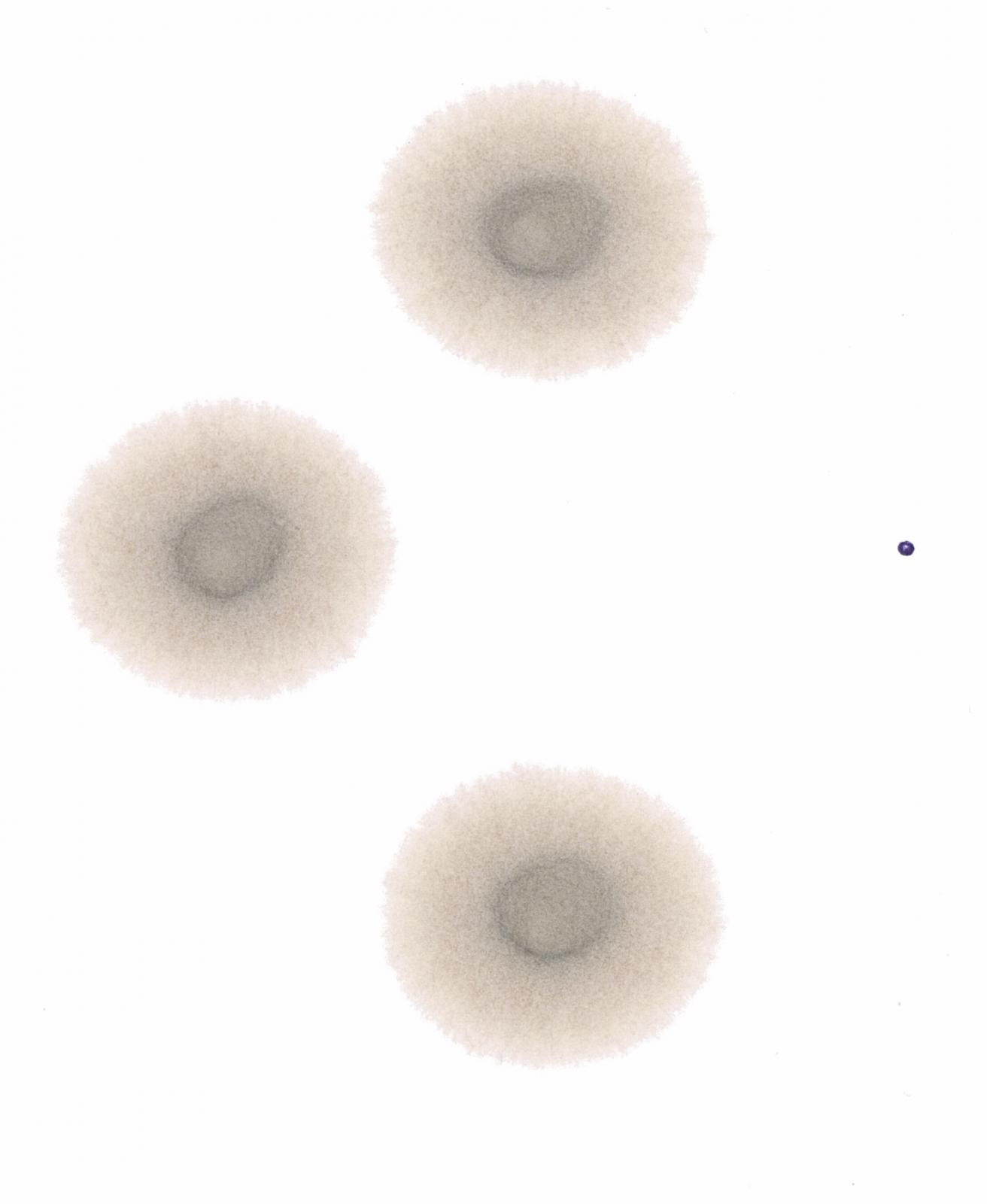

В связи с тем, что добавлял эстеров 200 мл. (4%) L-132, решил капнуть не через очередной месяц, а через 2 недели.
3) Общий пробег на момент взятия пробы:  11150 км.
4) Пробег на масле на момент взятия пробы:  3250 км, 153 мч (трасса: 1100 км, 22 мч / город: 2150 км, 131 мч)
5) Эксплуатация масла: 26.04.17 – 12.09.17.
6) Израсходованное топливо: ~440 л. бензина АИ-95 (255 л.) и АИ-98 (185 л.) класс 5 от Башнефть
7) Проба взята с полностью прогретого двигателя (~1 ч. городской езды), сушилась около суток в квартире
Надо тоже как нибудь синтолюкс попробовать.

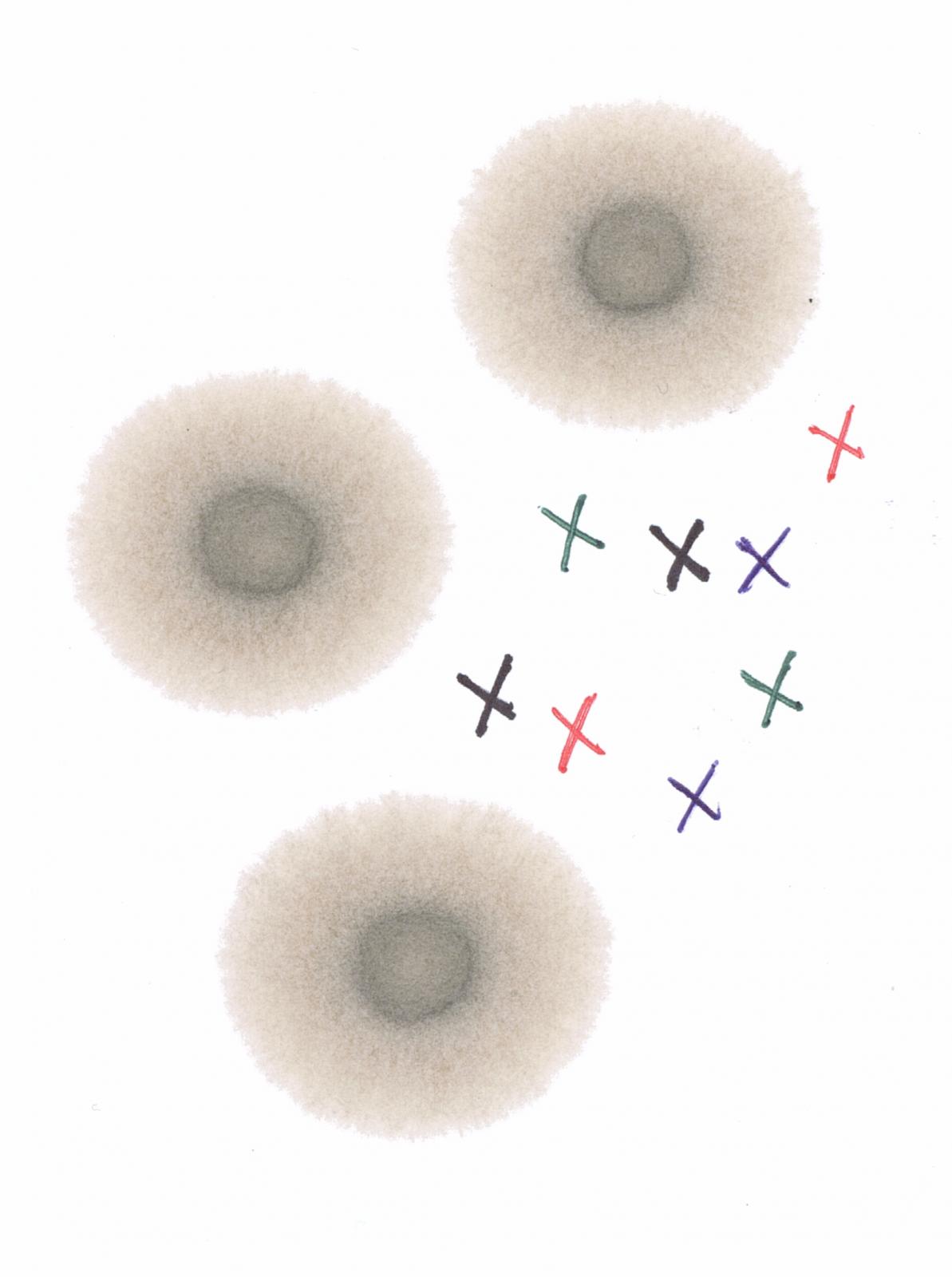

Прям красота, сразу видно что эстеры моют, а масло живее всех живых)
Следующая капелька...
3) Общий пробег на момент взятия пробы:  11650 км.
4) Пробег на масле на момент взятия пробы:  3750 км, 174 мч (трасса: 1200 км, 24 мч / город: 2550 км, 150 мч)
5) Эксплуатация масла: 26.04.17 – 26.09.17.
6) Израсходованное топливо: ~505 л. бензина АИ-95 (255 л.) и АИ-98 (250 л.) класс 5 от Башнефть
7) Проба взята с полностью прогретого двигателя (~1 ч. городской езды), сушилась около суток в офисе
@Урфин, всё также хорошо, зона чистого масла позволяет катать дальше. Какой стоит масляный фильтр?
@Dumus,
фильтр оригинальный  - VAG 06J115403Q , он же как известно MANN W71945, но у меня именно в ВАГовской редакции.
Правда, брал не у официалов, а сразу парочку в интернет магазине, но по всем известным признакам (канавка, светящиеся в УФ циферки и т.д.) - настоящие вроде были...
@Урфин, почему-то так и думал. Время будет, полистайте эту тему.
Не будет сложным подсказать, на основе чего Вы утверждаете, что оно еще живое.
Оффтоп
Блин, походу маслице больше не выпускается, брал летом.. партия 16 года
Оффтоп
Ядро целое, небольшого размера, зона чистого масла (синего цвета) большая - это резерв по ресурсу масла.

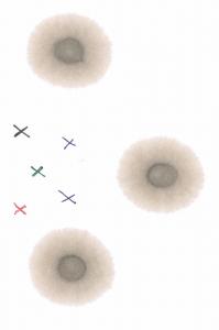

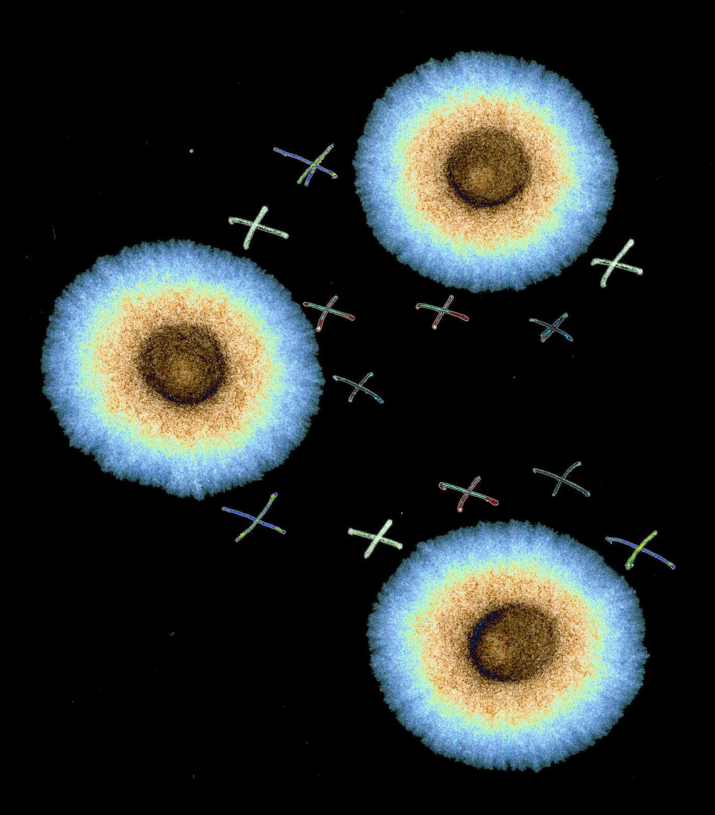

Минул месяц, следующая капля...
3) Общий пробег на момент взятия пробы:  12660 км.
4) Пробег на масле на момент взятия пробы:  4760 км, 220 мч (трасса: 1700 км, 33 мч / город: 3060 км, 187 мч)
5) Эксплуатация масла: 26.04.17 – 30.10.17.
6) Израсходованное топливо: ~645 л. бензина АИ-95 (350 л.) и АИ-98 (295 л.) класс 5 от Башнефть
7) Проба взята с полностью прогретого двигателя (~ 40 мин. городской езды), сушилась сутки +/- в квартире и офисе
Масло еще живое, но уже видны следы того, что работает оно не первую сотню мото часов.
Видимо последняя капля на этой заливке...
Не потому, что пора, просто меняю раз в полгода - в конце апреля на очередном ТО и в начале ноября на зиму.
Залью такое же.
для 220 м\ч нормально, на днях тоже его заливаю, прошлую зиму тоже на нем, понравилось.
