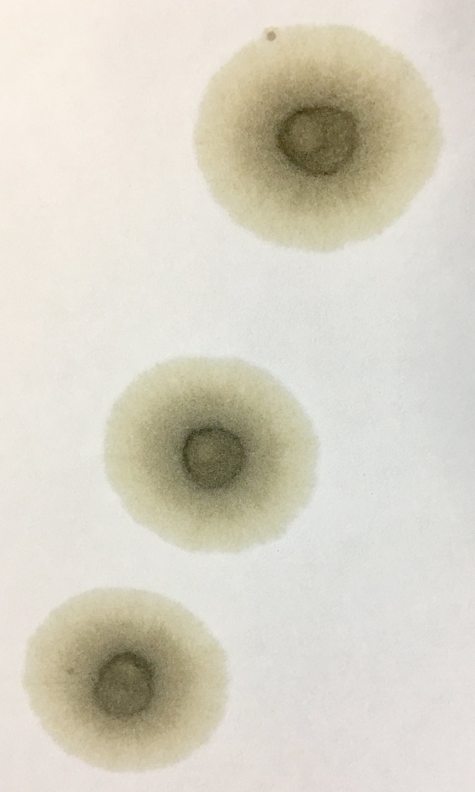

Lukoil Genesis Special Polar 0W-30 на VW TIGUAN 2.0TSI от Урфин
1) Масло Lukoil Genesis Special Polar 0W-30
2) VW TIGUAN 2.0TSI (CCZD, 180 л.с.) постоянный полный привод, 2016 г.в.
3) Общий пробег на момент взятия пробы 8280 км.
4) Пробег на масле на момент взятия пробы 380 км. (трасса/город – 0%/100%), ср.ск. – 15 км/ч (по БК)
5) Эксплуатация масла: 26.04.17 – 20.05.17.
6) Моточасы: 25 мч
7) Израсходованное топливо 61-63 л бензина АИ-95 класс 5 от Башнефть, расход чуть менее 17 л (по БК)
8) Проба взята с полностью прогретого двигателя (~1 час городской езды), сушилась чуть более суток в квартире
9) Объем заливаемого масла 5 л., доливок не было

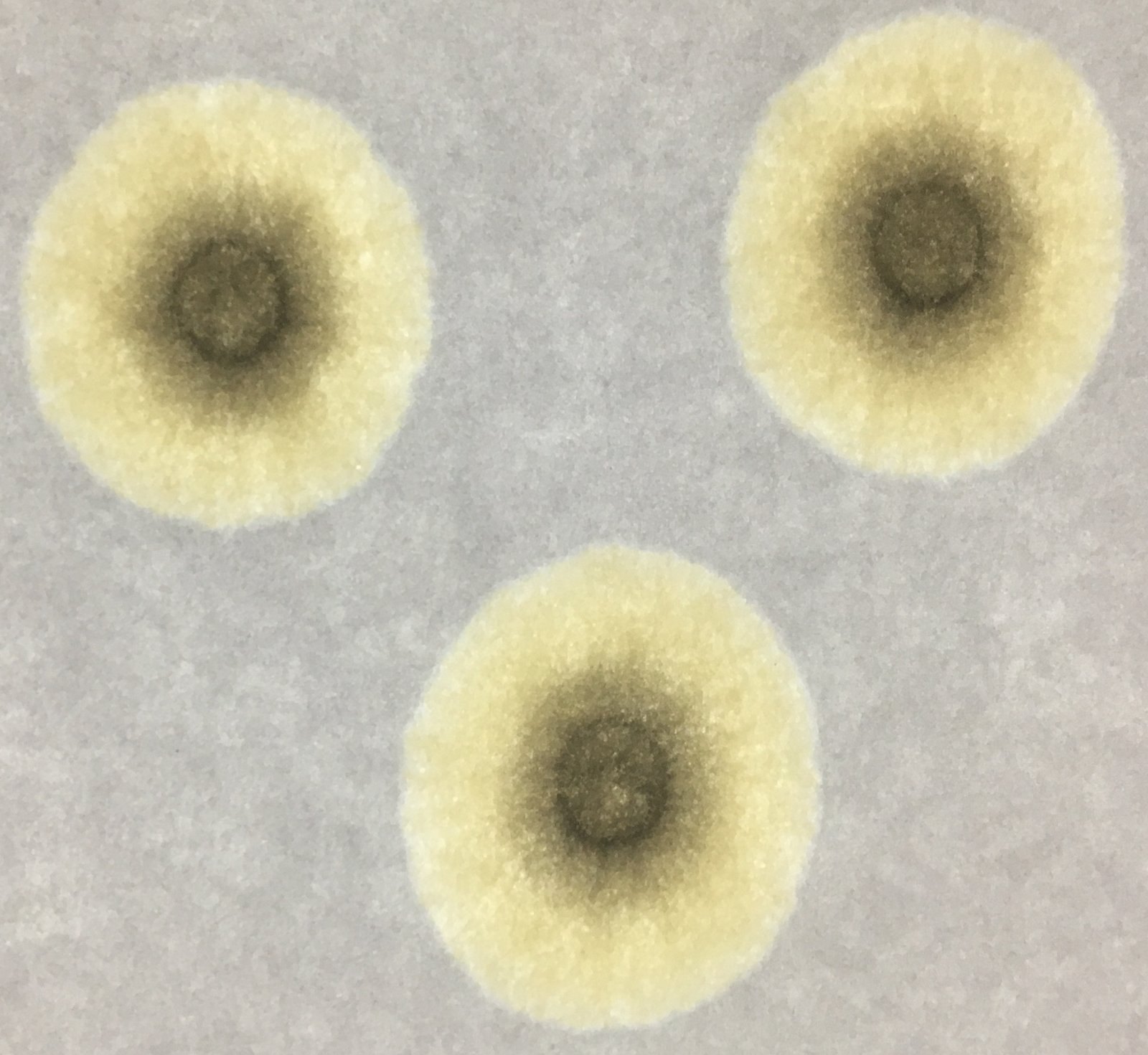

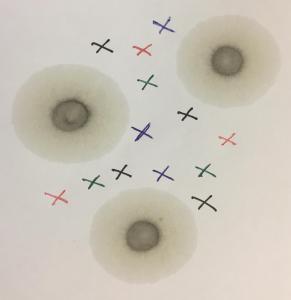

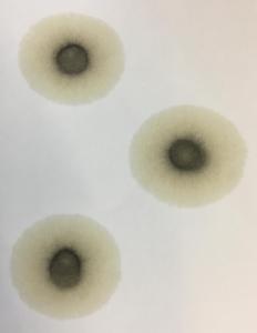

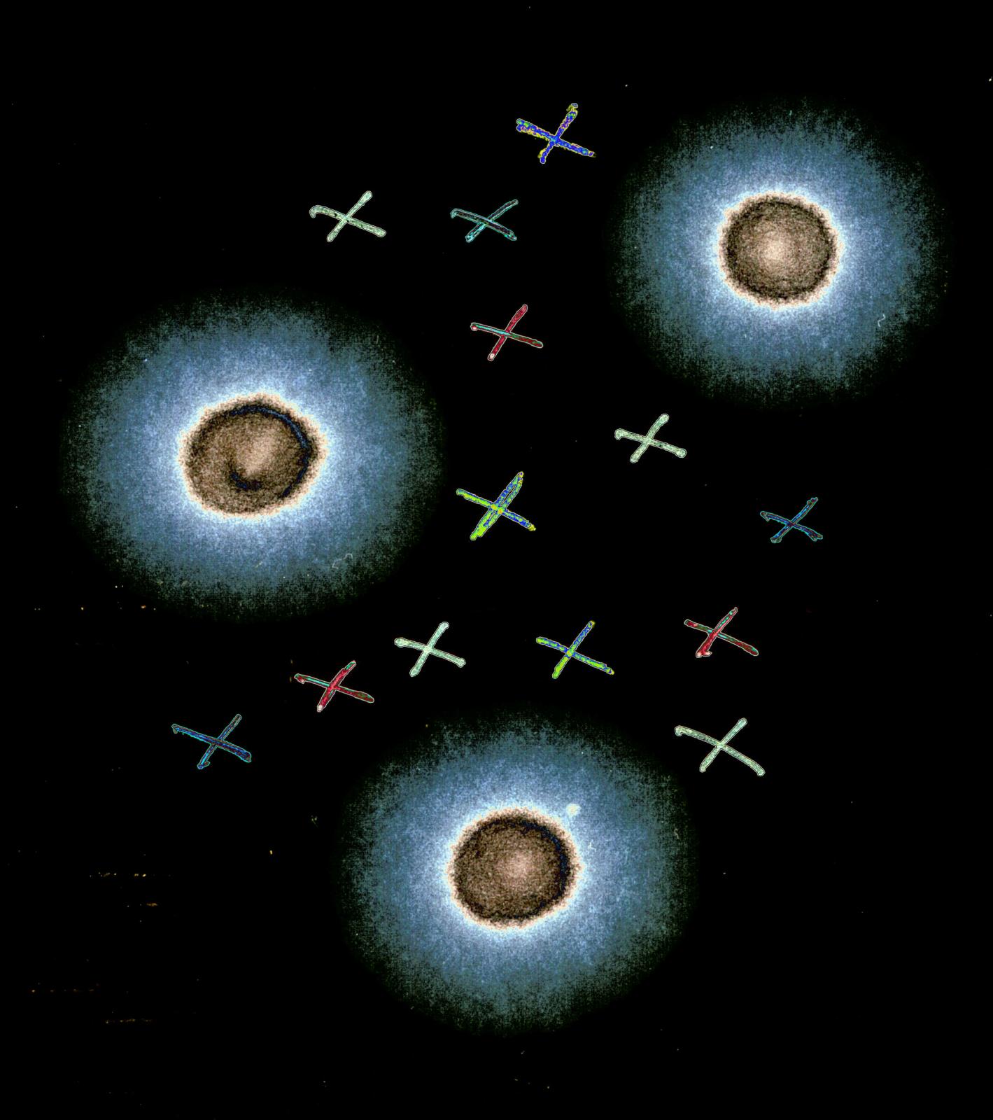

Фото, фото на просвет, скан, обработка "пила"

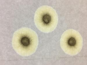

Поменял 08.11.17 масло, залил такое-же. Масляный фильтр забрал с собой, решил пильнуть его при случае...
Завершающие капли этой серии сделаны интереса/эксперимента ради ИЗ этого ФИЛЬТРА.
Капли получились несколько больше чем со щупа, поэтому растеклись друг на друга...
Как написал выше, масло заменено.
Так как сильно смущало очень выраженное ядро, проявившееся на первой же капле прошлой серии тестов, то решил менять с промывкой и откачкой через щуп.
Откачали старое масло, установили новый фильтр ALCO SP1356, залили Lukoil 19465 промывочное и на холостом ходу 20 минут погоняли.
Откачали промывочное масло, установили новый фильтр Kolbenschmidt 50014297, залили Lukoil Genesis Special Polar 0W-30.

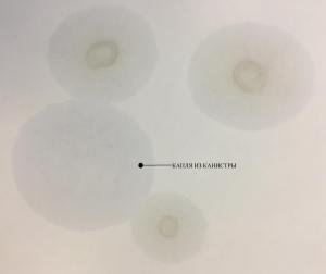

Перебултыхал масло парой дней стандартных поездок дом-работа-дом ( 2 мч. и 25 км.) и капнул первую каплю в этой серии. Рядом с пробами из двигателя капнул свежего из канистры.
Причем на глаз капли не отличаются, и даже краевая едва проявляющегося ядра глазу чуть заметна…, сканер и фотик «прорисовывают» его более отчетливо, чем я вижу глазами.
Считаю, что промывка получилась, теперь будем наблюдать за развитием событий…
Изменено пользователем Урфин

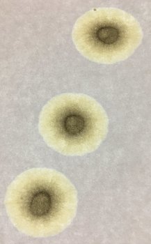

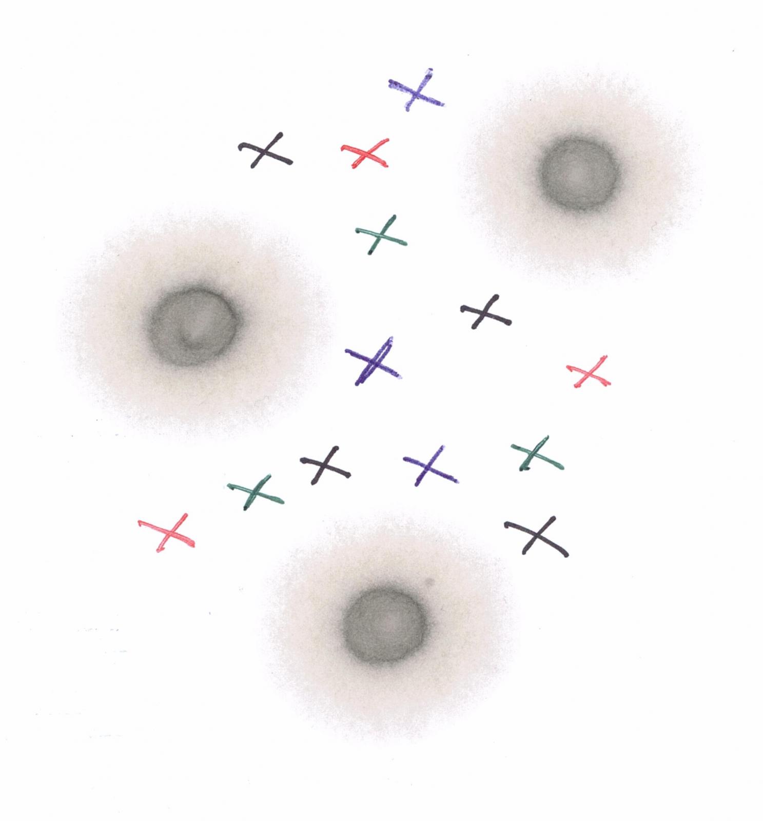

3) Общий пробег на момент взятия пробы:  13450 км.
4) Пробег на масле на момент взятия пробы:  650 км, 47 мч, город 100%
5) Эксплуатация масла: 08.11.17 – 24.12.17.
6) Израсходованное топливо: ~127 л. бензина АИ-95 класс 5 от Башнефть
7) Проба взята с полностью прогретого двигателя (~ 1 час городской езды), сушилась сутки в квартире и офисе
8) Объем залитого масла 4,7 л. + 200 мл. Syntolux L-132, доливок не было
Поленился покапать с начала эксплуатации чуть почаще и пропустил динамику нарастания плотности ядра.
Впрочем и так видно, что вернулось (после промывки) оно весьма быстро.
Надо экспериментировать с синтетическими фильтрами..., похоже всё-таки сажи TSI даёт изрядно.
А так - масло пока естественно держит хорошо и чистое вне ядра, даже сканер полностью каплю не берёт - "не видит" края её.
фото, фото на просвет, скан, обработка "пила"

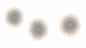

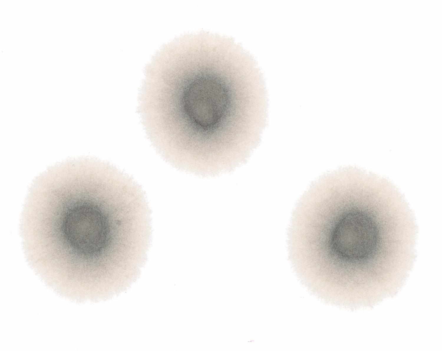

Нормальная капля, еще катать и катать, когда краевая зона начнет рваться, вот тогда масло считается грязным

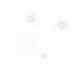

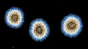

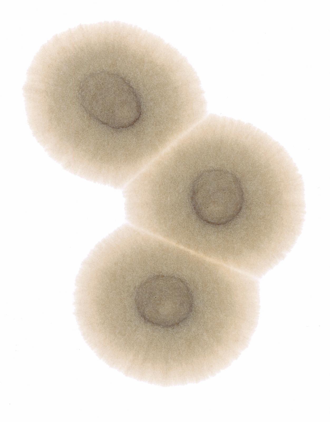

3) Общий пробег на момент взятия пробы:  14225 км.
4) Пробег на масле на момент взятия пробы:  1425 км, 95 мч, город 100%.
5) Эксплуатация масла: 08.11.17 – 10.02.18. Средняя скорость по БК: 15 км/ч. Средний расход по БК: 19,0 л/100км.
6) Израсходованное топливо: ~265 л. бензина АИ-95 класс 5 от Башнефть
7) Проба взята с прогретого двигателя, сушилась в квартире
8) Объем изначально залитого масла 4,7 л. + 200 мл. Syntolux L-132; доливка 350 мл. на пробеге 950 км.
Фото, фото на просвет, скан, обработка "пила":

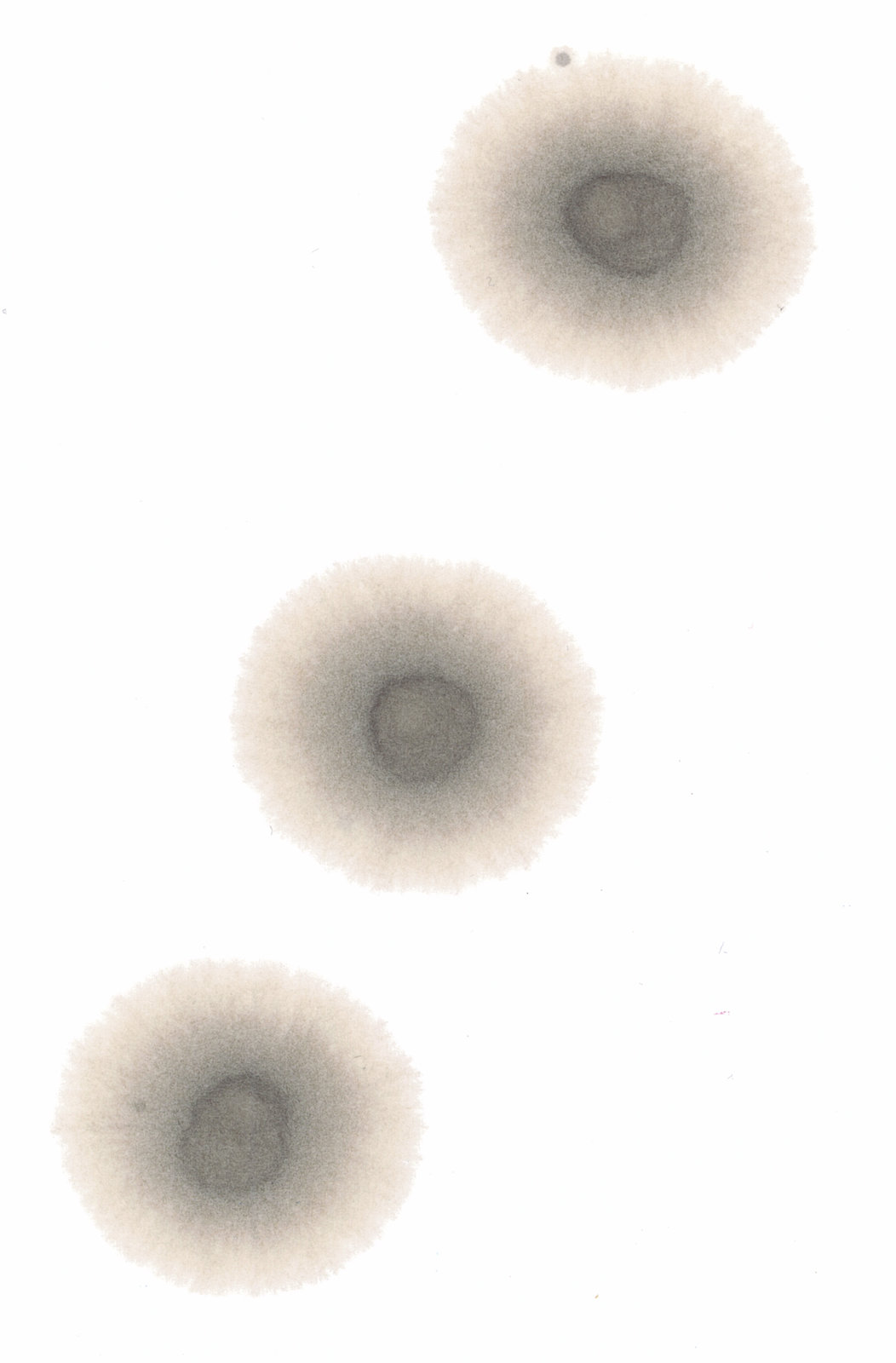

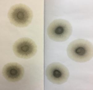

Так вышло, что капал с интервалом в день на два разных листочка SvetoCopy и KYM Lux Premium (на которой вся серия выше).

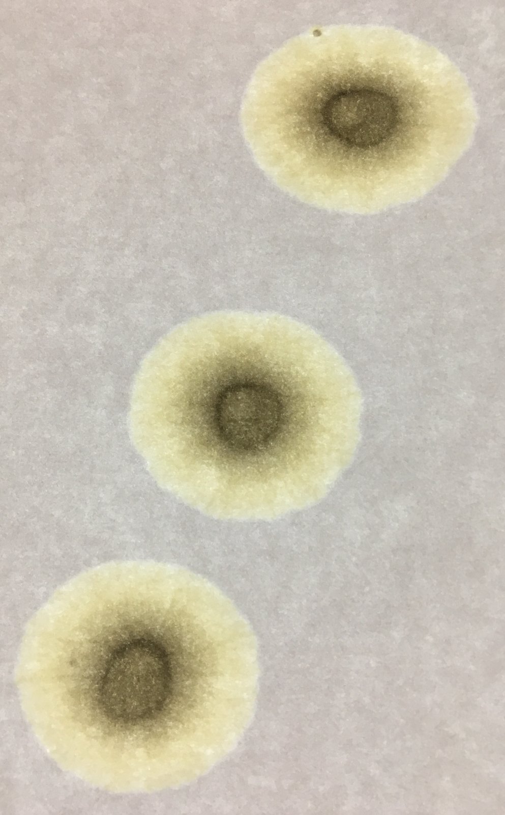

3) Общий пробег на момент взятия пробы:  15 015 км.
4) Пробег на масле на момент взятия пробы:  2215 км, 151 мч, город 100%.
5) Эксплуатация масла: 08.11.17 – 31.03.18.
6) Израсходованное топливо: ~405 л. бензина класс 5 от Башнефть, из них: АИ-95 - 330 л., АИ-98 - 75 л.
8) Объем изначально залитого масла 4,7 л. + 200 мл. Syntolux L-132; доливки: 350 мл. на пробеге 950 км + 250 мл. на 1440 км + 350 мл. на 2150 км.
Фото, фото на просвет, скан, обработка "пила".

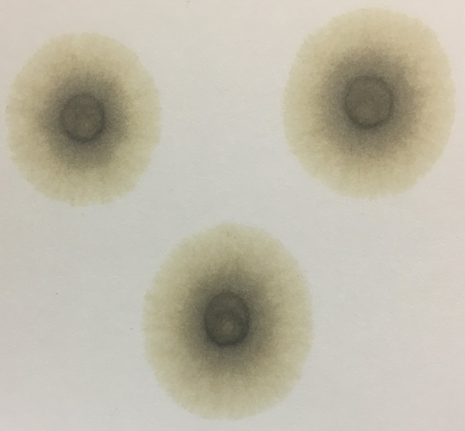

3) Общий пробег на момент взятия пробы:  15 600 км.
4) Пробег на масле на момент взятия пробы:  2800 км, 173 мч (город: 2500 км, 169 мч / трасса: 300 км, 4 мч).
5) Эксплуатация масла: 08.11.17 – 16.04.18.
6) Израсходованное топливо: ~480 л. бензина класс 5 от Башнефть, из них: АИ-95 - 330 л., АИ-98 - 150 л.
Последняя капля с этой заливки. Опять же не потому, что прям пора, а из-за ТО в конце апреля.
И так как прикупил таки полусинтетические масляные фильтры повышенной эффективности, то решил перед  плановой заменой масла и установкой этого фильтра ещё разок прополоскать двигатель, для чего залита на недельку-полторы (как получится) синтетика 5w40 от Лукойл. Кстати, на лето решил Армортеч попробовать...
5adf00f026d2a_20180416LukoilGenesisSpecialPolar0W-3015600_2800.thumb.JPG.c0eaf200d7a7466f06aca6a24098a857.JPG5adf00f6e89bd_20180416LukoilGenesisSpecialPolar0W-3015600_2800.thumb.JPG.ce56461fa45696195eea4ae61823c574.JPG5adf00fd66d44_20180416LukoilGenesisSpecialPolar0W-3015600_2800.thumb.jpg.4cb51981f3baaead63e4e1ef7bd280fa.jpg5adf01072ad2f_20180416LukoilGenesisSpecialPolar0W-3015600_2800.thumb.jpg.f6844176cd2f7c6f12ffb569c125ba52.jpg
В 08.04.2018 в 17:40, torcon сказал:
Ничгео себе у тебя ядро. Черная мамба :)
Жор масла тоже приличный. Странно как-то это.
