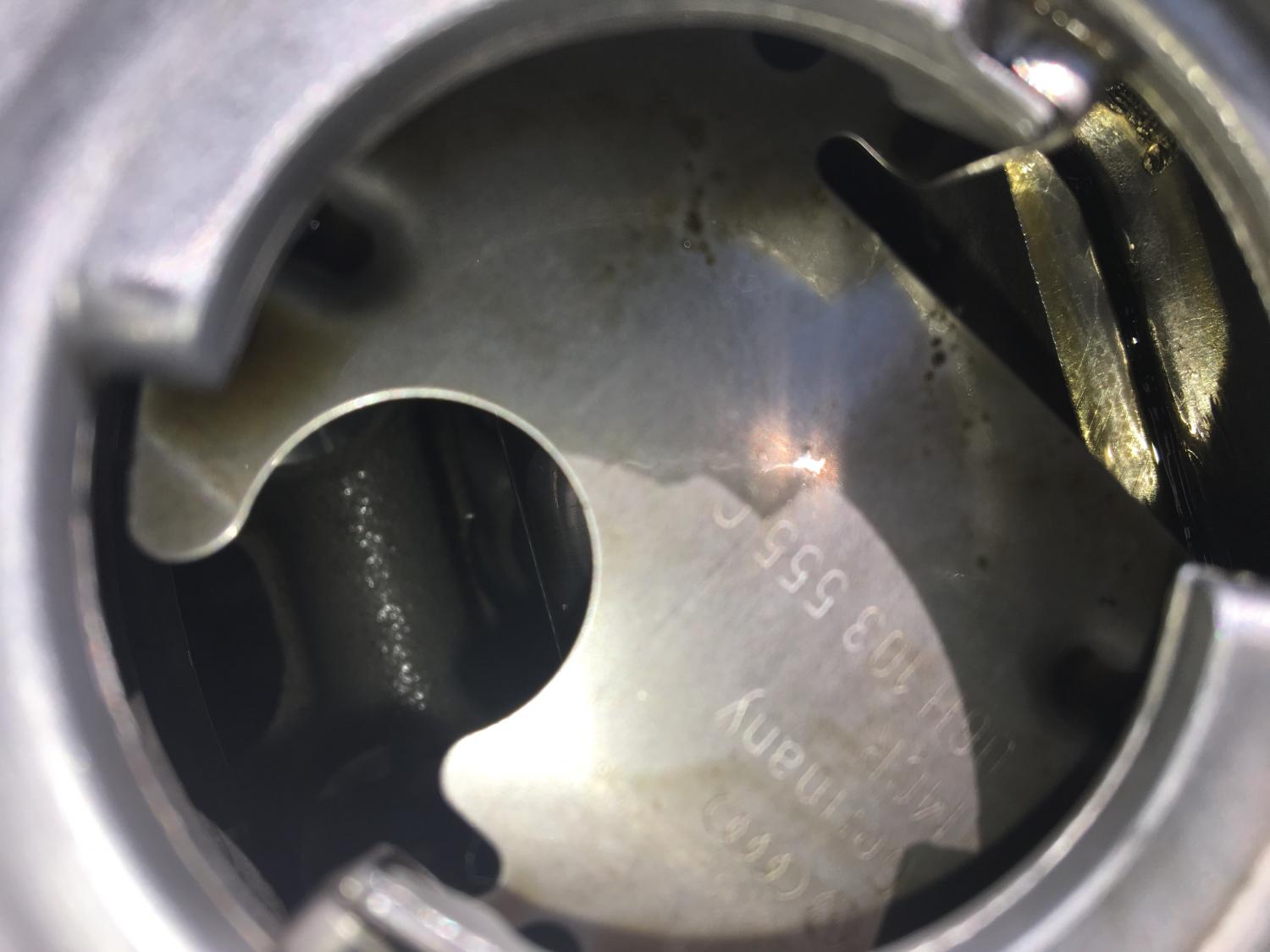

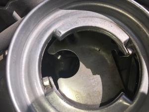

@Урфин, если не затруднит, сделайте фото горловины.
Dumus, попробовал без подготовки сегодня с утра..., там пластина какая-то мешается как следует по глубже заглянуть... :pardon:
Накапало на неё еще сразу с крышки... и конструкция такая - что пылищи/грязищи кругом :shok:
Немного под разобрал - снял щит пластиковый с двигла и уплотнительную резинку с горловины, салфеткой горловину и пластину эту протёр чуть сверху, ну и попробовал телефоном заглянуть за пластинку... насколько вышло... не знаю по информативности фото хватает или нет?!
@Урфин, внутри двигатель чистый, но на первых двух фото очень много стороннего мусора, возможно, что часть его попала в двигатель, из которых крупные фракции осели в масляном фильтре, а мелкие в виде взвеси остались в самом масле, о чём и говорит ядро на капельной пробе. Само масло свежее и живое, но рекомендую во избежании износа поменять его с фильтром в ближайшее время.
Ага, @Dumus, спасибо за совет! Прям вот менять надо думаете? И с фильтром вместе?
Я масло обычно в не самых освещенных парковках торговых центров доливал, видел что пыльненько вроде... а тут на солнышке-то увидел - ё-ё-ё-ё!!! :shok:
Может промывку какую залить еще перед заменой тогда - долгоиграющую или наоборот 5-10 минутку?
@Урфин, просто слейте, если есть возможность - откачать шприцем несливаемый остаток, фильтр менять обязательно. Если промывать - то промывочным маслом.
