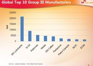

По базам гидрокрекинга расстановка сил среди крупнейших производителей:
А почему Идемицу нет в VHVI Group III ? У них большая часть масла на этой базе. Не уж то закупают?
Идемитсу 3 группы выпускает всего 50 тысяч тонн в год. JX Nippon Oil - 90. А больше никто в Японии в товарных количествах не выпускает.
Корейцы вообще миллионами тонн выпуск 3 группы исчисляют и по всему миру продают.
