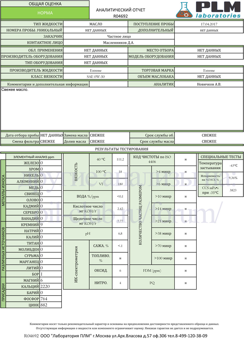

ESTER нет
а ещё нет молибдена и бора, а так нормальное масло.
согласен. Странный пакет. Посмотрим остальные параметры и будем просить доработать
Его можно смело в МКПП лить.Прям трансмиссионка в чистом виде.

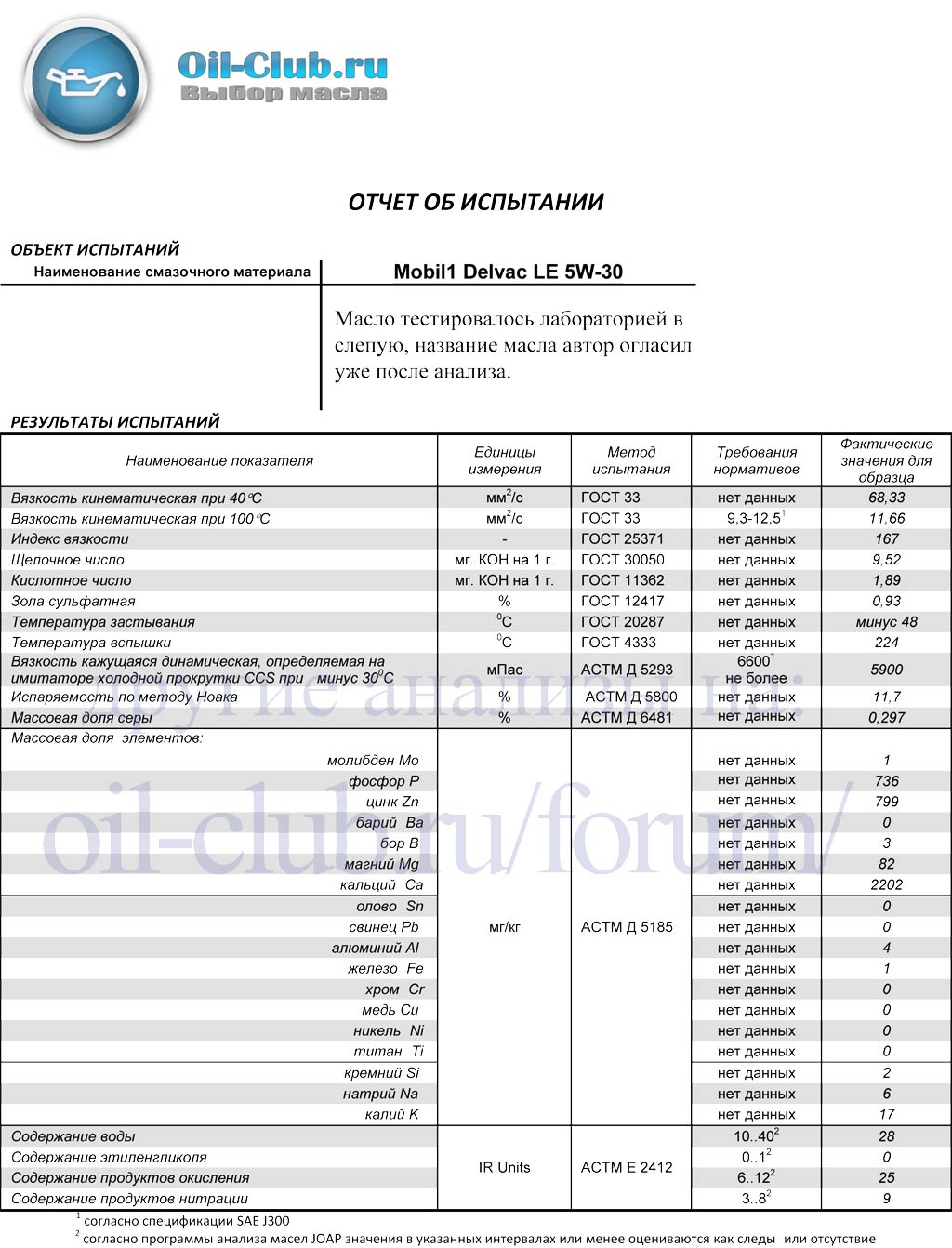

Да, пакет странноватый. Вроде на CJ-4 смахивает http://www.oil-club.ru/forum/uploads/monthly_06_2015/post-2-0-28971500-1433989302.jpg, но без Магния. И эстеров нет.
@ЛЫСЫЙ, кстати, да - я бы такое в коробку залил)
Гоночное масло для турбованых ДВС, вязкость достаточно высокая, никакой экономии топлива. Противоизноски маловато. Нет модификаторов трения.
@vital_xbc, и в чем же оно гоночное?
@Bonker, а это масло вообще по рецептуре позиционировалось как гоночное? Может это как Eneos Sustina 0W-50 обычно гражданское масло просто с такой вязкостью?
http://www.eneos.us/products/sustina-enhanced-performance-motor-oil/sustina-0w-50/
У производителя спросить.
Рецептура у нас похожа на масла ACEA C3 5W-30 по моему? Не?
Масло да оригинально тем что вязкость 0W-50 - при рабочей температуре густое, но в морозы должно иметь низкую вязкость. Но нужно CCS обязательно измерить, вязкость 111 при 40С - это густо. Будет ли оно на самом деле 0W-50 увидим :)

Даниил, вот именно, что как гоночное. Вы же знаете наше позиционирование бренда EXTREME и для кого в первую очередь производятся продукты. Мы просили конкурента MOBIL RACING 0W50. Нам предоставили такой вариант. По нашему продукту 10W60 Вы знаете, что нет проблем с использованием пакета присадок с молибденом и бором. Но тут, как и в 5W50, другие компоненты. Мне сложно сказать, почему производитель выбрал данный пакет. Но в VALVOLINE 5W50 тоже нет молибдена и бора  :) В любом случае, после получения всех оставшихся параметров и понимая общей картины по данному продукту - решим, что нужно доработать
а вы добавьте - пакет будет жирнее, цена меньше, и тогда проблема с конкуренцией будет решена автоматически)
Все же анализы таких масел, нужно дожидаться всех параметров и ИК спектра а потом выкладывать :) А то сейчас оно смотрится "так себе", потом окажется что оно на ПАО синтетике и уже "вроде ничего себе", а потом окажется что НОАК = 6 так это уже "ВАУ!". А страничек уже наговорили кучу с мнением вида "так себе". Терпение Bonker ;)
