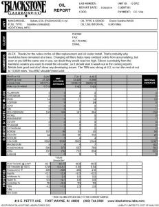

SiOG 703 Опубликовано: 14 апреля 2017 Поделиться Опубликовано: 14 апреля 2017 Вязкость при 40 не сильно бьется. Зато щелочной ого-го и если как предполагает Даниил - будет долго срабатываться то вообще супер... Блин в продаже тока на ибее.. Почему-то во всех анализах щелочное не больше 10. Может меряют не так? CCS по PDS зачетное :up: Вот отработка почти 13 000 км. Комментарий владельца (гугл перевод, Оригинал здесь. ): Несколько примечаний: 8000 миль, включая 2100-мильную четырехдневную поездку. 3 события трека Прибл. 1/2 кварты добавленного масла Прибл. 3000 миль на масляном радиаторе Cusco (аналогично настройке DIY Forester XT) Один раз масляный фильтр (из-за установки масляного фильтра Cusco) Высокий уровень TBN (по сравнению с обычными ENEOS ранее) подталкивает меня к запуску Sustina после этой предстоящей замены масла ... этот образец был отодвинут относительно жестко со всеми событиями вождения и трека, и масло все еще поддерживалось хорошо. TBN 4,2! 1 Цитата Ссылка на сообщение Поделиться на других сайтах

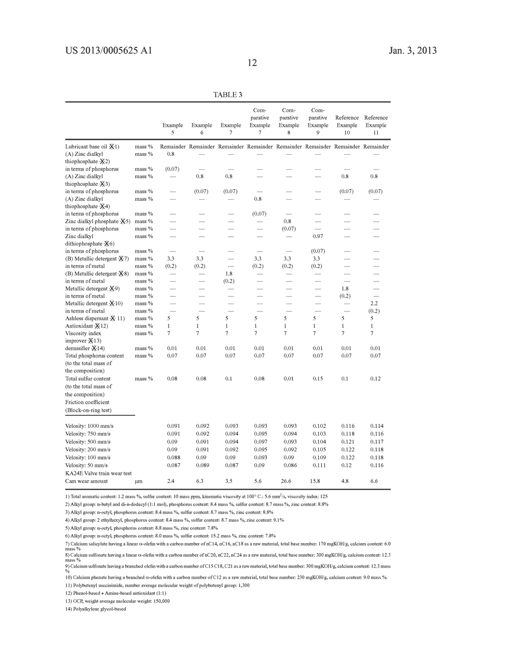

SiOG 703 Опубликовано: 19 апреля 2017 Поделиться Опубликовано: 19 апреля 2017 А до какой степени масло с ZDDP и с ZP смешиваемы? А то полгода назад читал на английском статью о смешиваемости масел (сейчас уже ссылку не найду быстро, хотел тогда разобраться в конфликте салицилатов и сульфонатов), там говорилось об отсутствии синергии и нежелательности смешивания масел с ZDDP и ZP, типа при смешивании общие противозадирные свойства падают, как если бы ZP и ZDDP действовали по отдельности. По идее в Sustina какая-то смесь, раз серы меньше на 70%, да и не может по идее чистое ZP такой низкий износ показывать, тем более на FT86 с трек-днями, раз при большой темературе и скорости оно ху;е ZDDP защищает. А вообще интересная тема. В начале темы выкладывал ссылку, выложу ещё раз: http://www.patentsencyclopedia.com/app/20130005625 Это патент все того же ENEOS только на диалкил монотиофосфат. Всё не читал, но насколько я понял и серы там меньше на 50% чем в ZDDP при этом износ лучше. Вот часть исследования из этого патента: сравнивать надо образы 7, 8, 9. 7 - это диалкил монотиофосфат, который патентуют, 8 - ZP, 9 - ZDDP. Наибольший износ кулачка на ZP, наименьший на диалкилмонтиофосфате. Коэффициент трения наименьший на ZP, чуть ему уступает монотиофосфат, наибольший коэф.трения у ZDDP. Но опять же не смешивали разные присадки. Интересно, Eneos монотиофосфат использует или нет сейчас? 0 Цитата Ссылка на сообщение Поделиться на других сайтах
