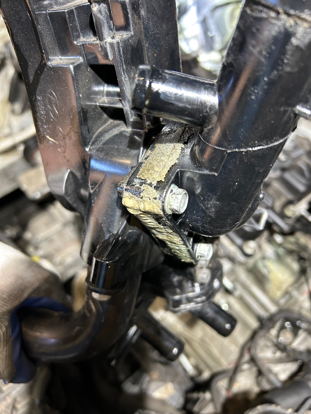

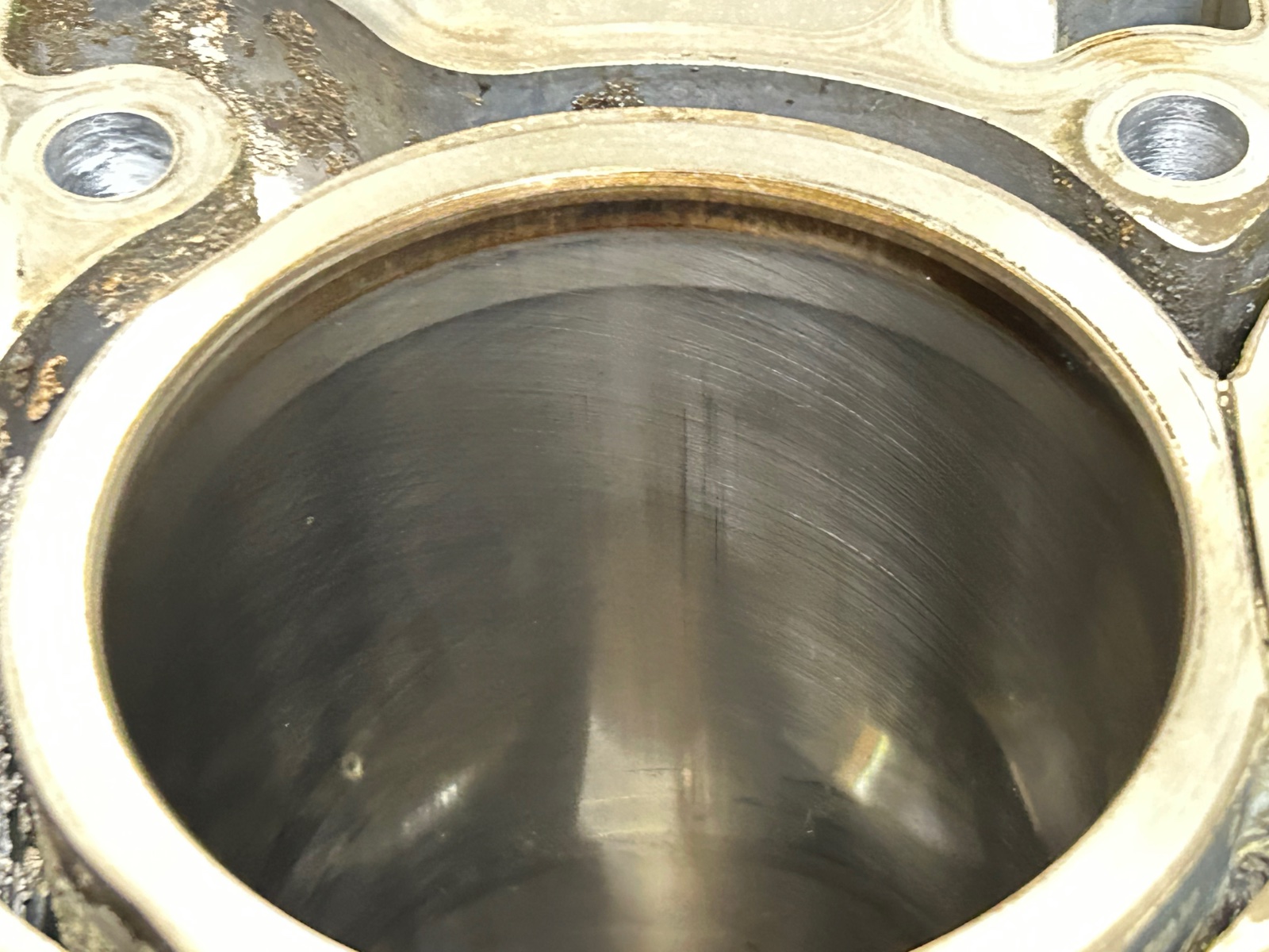

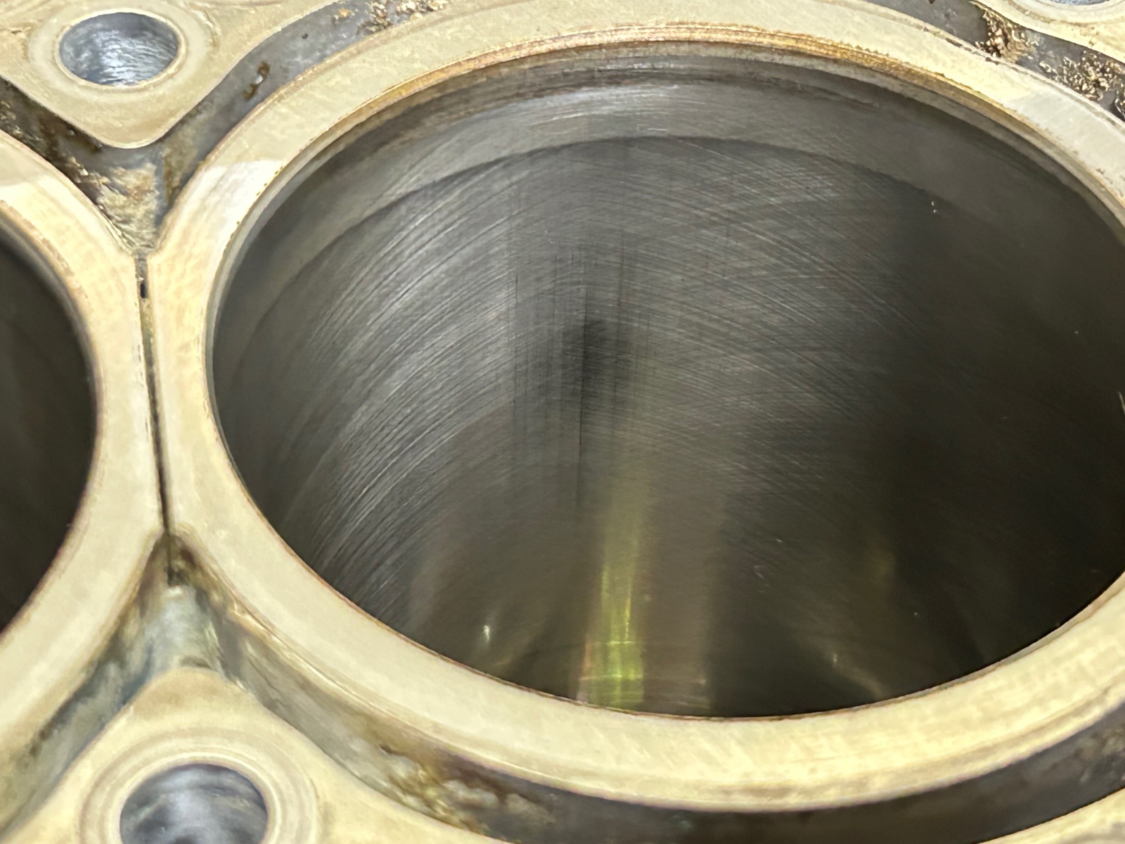

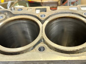

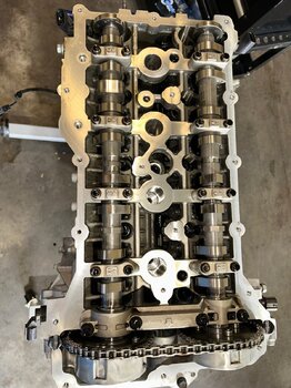

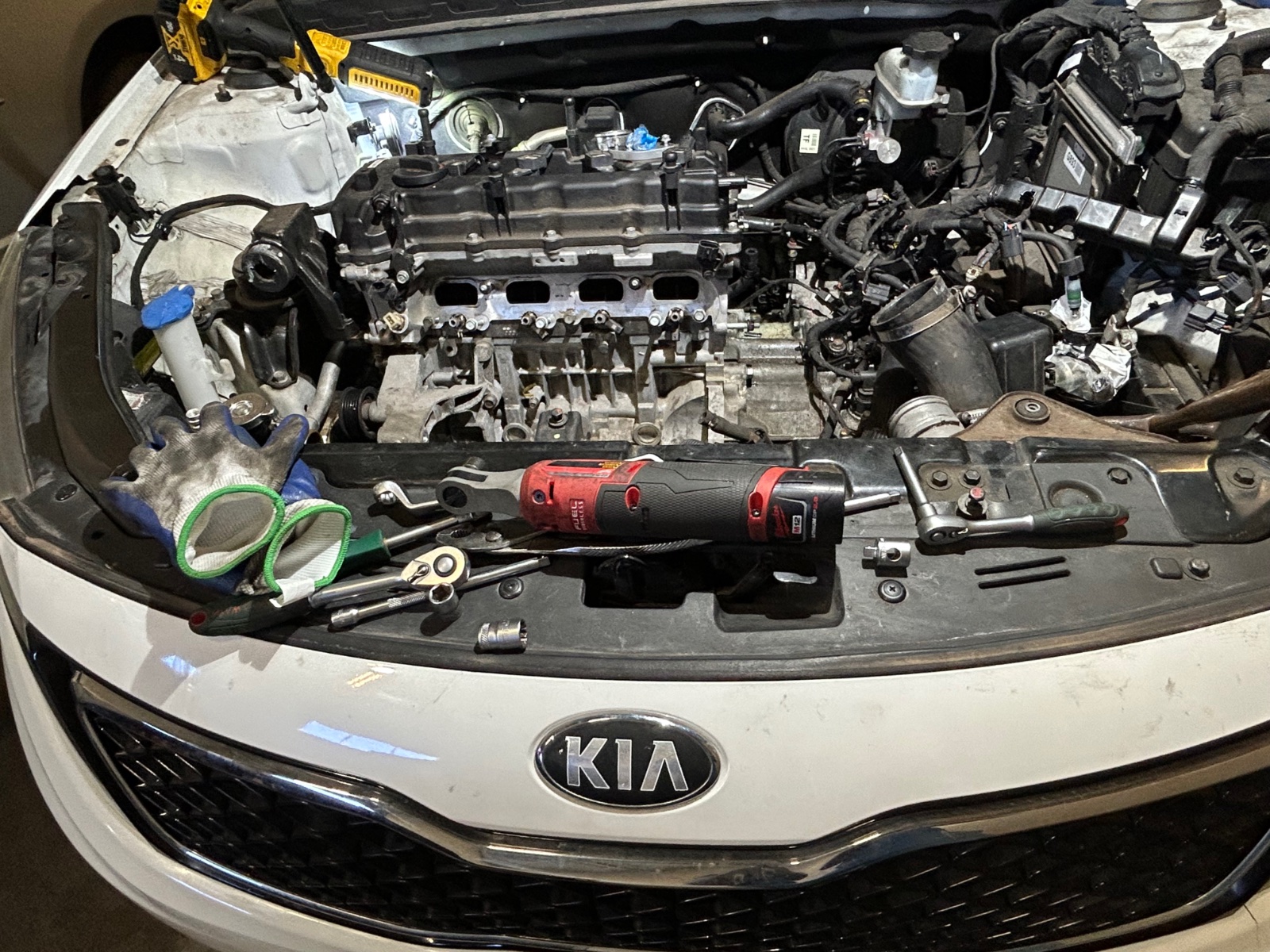

Kia Optima 2013г 101К миль G4HK который на 273 сил и который очень ругает KПауэр.
Причина вскрытия перегрев по причине что кто-то оч «умный» удаляя термостат решил удалить с ним и прокладку. Небольшой перегрев, пузыри в расширителе и эмульсия в системе охлаждения. Масло по регламенту меняли у дилера с момента покупки судя по наклейкам. Масло ILSAC 5W-30. Машина куплена нами на аукционе как run@drive. И чёт я не заметил тех ужасов что описывает всем известный деятель за этот мотор. Вкладыши как новые, кольца все подвижны. Завтра их фотки сделаю.
Плоскости ГБЦ и блока в идеале. Щуп 0.04мм не проходит под поверочной линейкой. Тоньше нет.
