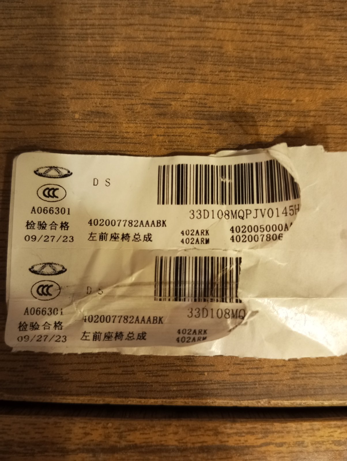

4 часа назад, VV"351 сказал:
Особенно интересно наблюдать за тем процессом, как их сейчас после зимы продолжат отчаянные покупать, модели 2023г. по существенно сниженным ценам, а их отзимовало по стране немеренное количество тысяч! Зимовали под небом на открытых стоянках, с конца лета 2023г.,
Мой китаец тоже 2023г, но он сошел с конвейера в конце сентября, об этом есть запись в электронном ПТС и на водительском кресле, снизу была пришита бумажка с датой, которую я оторвал, а 09 февраля, этот авто уже стоял на стоянке автосалона (на заднем дворе), а 22 февраля я на нём уже уехал. При этом, я ессно, измерил мультиметром напряжение на клеммах без нагрузки и там 12,8V , тоесть аккумулятор полностью заряжен, так что не всё так плохо, как ты думаешь. Ну и если сравнивать работу мотора этого китайца с Сонатой, то разница между ними просто огромна, как Марианская впадина, не в пользу корейца, ессно. Китайский мотор работает бесшумно и на холодную и на горячую и прогревается максимум за 5-7мин (уже дует тёплый воздух в салон). Время , конечно, покажет, но пока что китаец дарит только положительные эмоции, а Соната стучала уже в первый день после выезда из салона и жрала масло (хотя и отходила свои почти 6лет/180К км пробега), но эмоции дарила не только положительные с таким проблемным мотором
